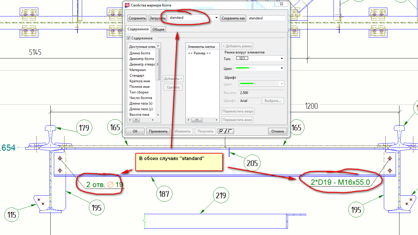

Сообщение alstey » 25 июн 2014, 10:23
Часто слетают обозначения болтов. Бывает, по- разному обозначает одни и те же болты. Как, вообще, правильно обозначать группы болтов, особенно в ситуации, когда при загрузке "standard" в метке болта вылазит диаметр отверстия или что-то еще? Как обеспечить постоянство результата в зависимости от того, что нужно указать на чертеже?
