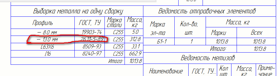

Столкнулся с проблемой некорректного отображения просечки в выборке металла и в техспецификации стали КМ тоже. Как решается вопрос?

норм отображение :ugeek:
Re: Просечка на чертежах
Сообщение alstey » 18 июн 2014, 14:42
meart писал(а):норм отображение :ugeek:
Должно ведь быть "-ПВ506" и 36.26.....

попробуйте толщину вбить 13,1 или 13,01 ))))

изменить толщину просечки (контурной пластины или балки, которой выполнена просечка в модели) на 13.1 , если в ведомости будет отображаться всё ещё не просечкой попробовать толщину 13.01

Значек синий —ПВ506X1000. В принципе, шаблон подправили. Выкладываю, кому надо.

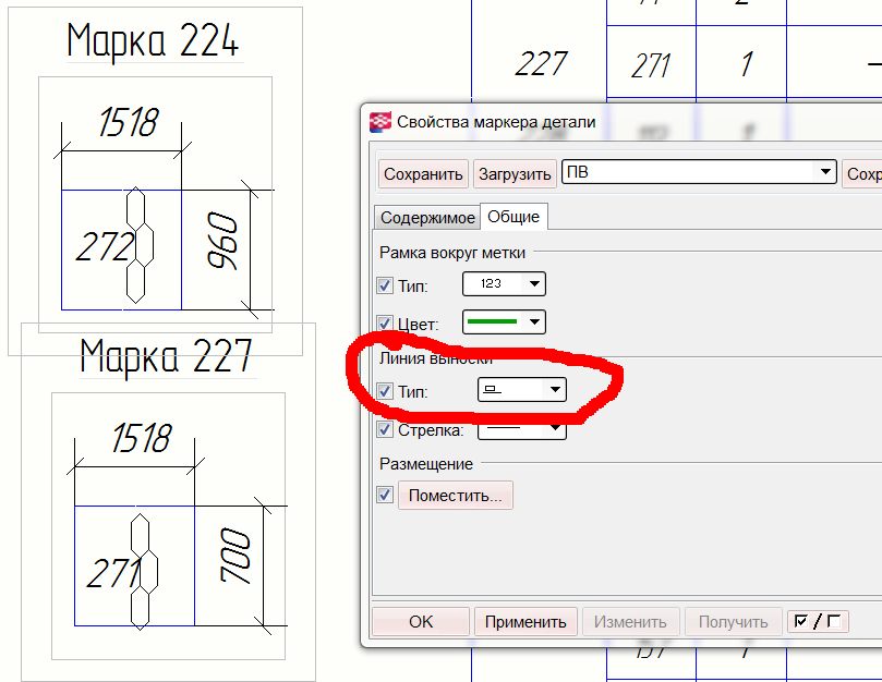

Сообщение sanybod » 30 сен 2014, 17:59
А можно как-нибудь заливку разместить строго по ширине профиля (в данном случае ПВ510х1000), а то она вращается как хочет, а у нас требуют указать направление просечки.
Так бы вид чертежа настроил, что бы профиль ПВ510Х* имел заливку строго по ширине.
sanybod
Сообщения: 48
Сообщение sanybod » 01 окт 2014, 16:15
Классный у нас форум, коллеги! Сам задаю вопрос и сам себе отвечаю :D :D :D
Итак...
Дорогой, Александр, по вашему вопросу вот что удалось придумать:
Метка детали>кликаем на ней два раза>Шаблон>ПВ
Метка детали как на скрине. В этом случае ячейки располагаются по ширине профиля -ПВХ**
Как бы вот еще принудительно зделать чтобы данный шаблон автоматом применялся к данному профилю?
Может еще какие варианты?
ПВ.rar
хранить здесь c:\TeklaStructures\20.1\Environments\Topengineer\system\Mark\ПВ.tpl
