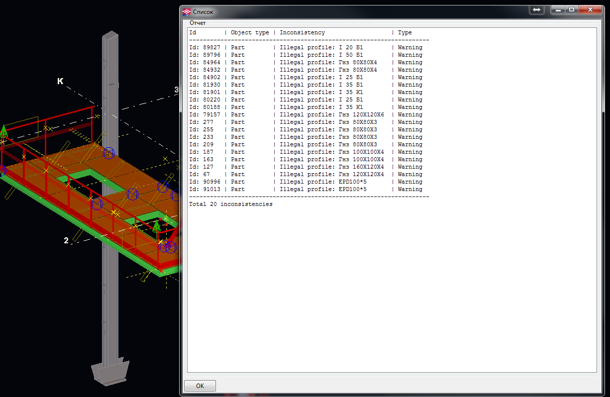

Сообщение alstey » 12 июн 2014, 19:20
Почему всякий раз в каждой модели такие ошибки при проверке базы данных?

Сообщение CuPo>I<a » 12 июн 2014, 19:50
Из-за компонентов

Сообщение alstey » 12 июн 2014, 19:52
CuPo>I<a писал(а):Из-за компонентов
из-за каких и нужно ли с этим что-то делать?

Сообщение CuPo>I<a » 13 июн 2014, 07:52
В компонентах используются профили, на которые текла ругается. Можно в них зайти и просмотреть, чтобы использовались только профили из базы данных. Если есть "левые"-поменять

Сообщение Таран Д. А. » 13 июн 2014, 13:00
Мы поэтому используем только оранжевые профиля. Они есть во всех средах

Сообщение Таран Д. А. » 16 июн 2014, 12:08
RHSY писал(а):Извиняюсь, не понял - что означает "оранжевые профиля"?
\параметрические. Открой каталог.
