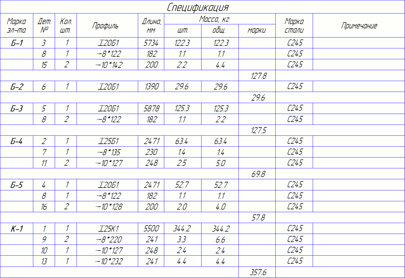

а как же сварные швы?
- Сообщения: 2874
Re: Обновление Среды 07.05.2014
Ммм.. вроде учтены.. или ты про ведомость со швами?CuPo>I<a писал(а):а как же сварные швы?
они в каждой позиции?Таран Д. А. писал(а):Ммм.. вроде учтены..CuPo>I<a писал(а):а как же сварные швы?
- Сообщения: 2874
Только для сборок в которых более 1 детали. Таким образом на прогоны и тому подобное не добавляет вес от сварки.CuPo>I<a писал(а):они в каждой позиции?Таран Д. А. писал(а):Ммм.. вроде учтены..CuPo>I<a писал(а):а как же сварные швы?
не, ты не понял
я спрашивал. Раз нет отдельно графы "масса сварных швов" для марки, то предположил, что их масса заложена в каждой позиции и где-то есть приписка об этом.
оказалось не так. Взял двутавр из последней марки - он в чистоте такую массу имеет
где деньги, Зин?![Очень доволен :D](./images/smilies/icon_e_biggrin.gif)
где деньги, Зин?
- Сообщения: 2874
Наплавку и раскрой необходимо указать в свойствах проектаCuPo>I<a писал(а):не, ты не понял
где деньги, Зин?(с)
Я думал уже на тему поставить по умолчанию 1 и 3 процента соответственно. Но боюсь что у всех они разные. Опять начнут все возмущаться

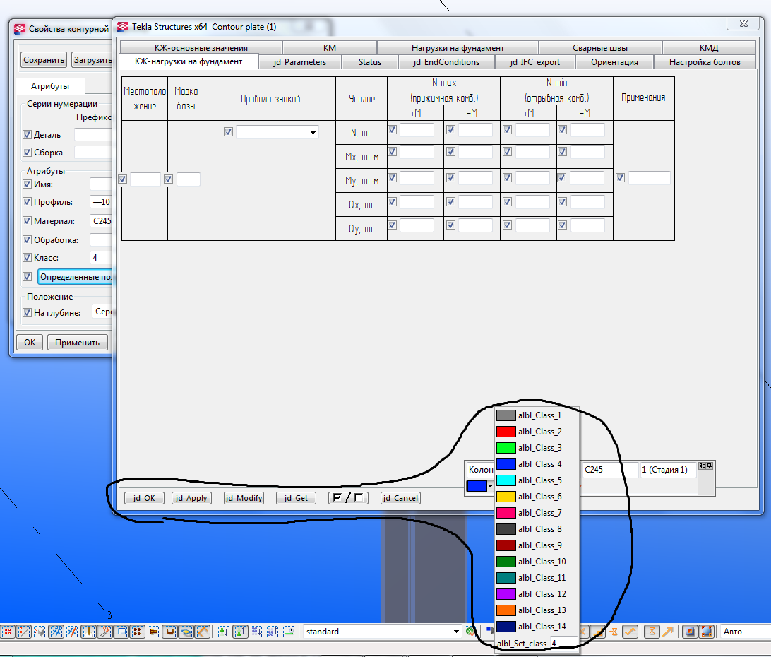

- Сообщения: 2874
Re: Обновление Среды 27.05.2014
Перезагрузтсь.AntonB писал(а):как-то можно исправить данные названия кнопок?
