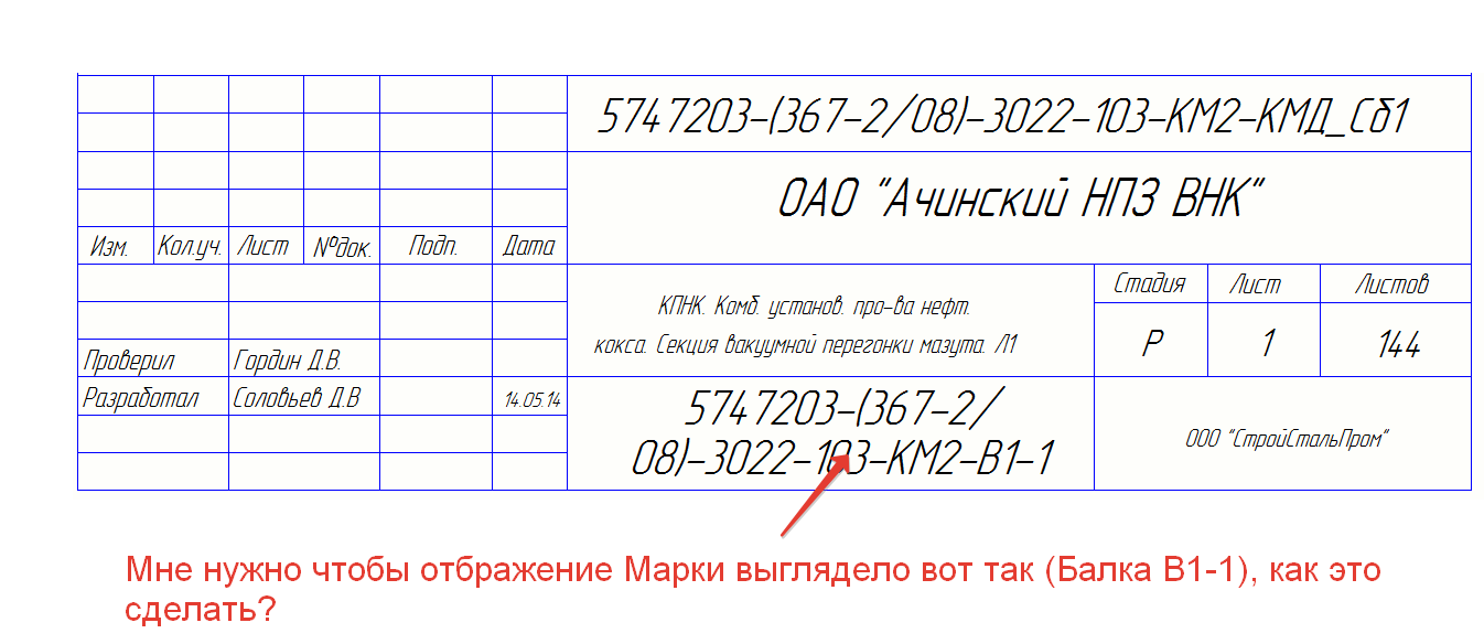

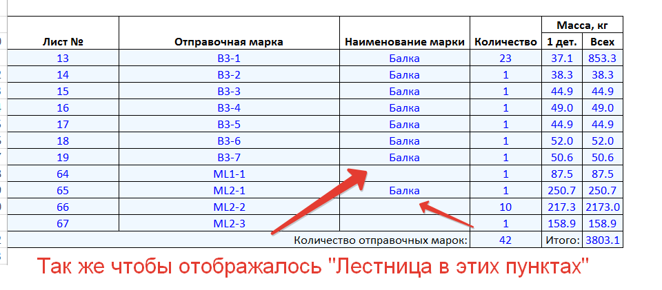

Прошу подскажите, как указать наименование сборки "Балка Б1-1" как это указать в программе (см. вложение)

Сообщение Таран Д. А. » 19 май 2014, 11:07
Код: Выделить всё
GetValue("NAME")
