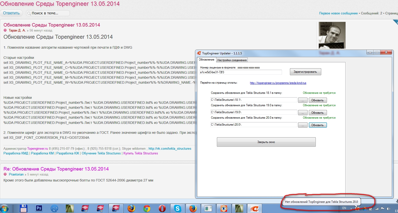

Апдейтер перезапусти.alstey писал(а):Пишет ,что нет обновлений
Он только при старте проревет обновления

Таран Д. А. писал(а):Апдейтер перезапусти.

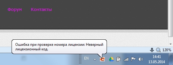

Почту напомни я перевшлю лицензиюalstey писал(а):Таран Д. А. писал(а):Апдейтер перезапусти.
Re: Обновление Среды Topengineer 13.05.2014
Дима, пошло вроде. Просто повторно скопировал номер лицензии в окошко , нажал "зарегистрировать" и пошло...Таран Д. А. писал(а):Почту напомни я перевшлю лицензию

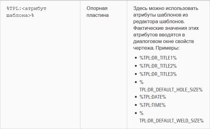

Было бы неплохо добавить данные из поля "заголовок 1" чертежа
Пробовал. Эту переменную туда не получается добавить. Текла- загадочный редактор.alstey писал(а):Таран Д. А. писал(а):Новые настройки

Ну да - мы же книжки пишем... помощь почитать совсем времени нет...Таран Д. А. писал(а):alstey писал(а):Пробовал. Эту переменную туда не получается добавить. Текла- загадочный редактор.Таран Д. А. писал(а): Было бы неплохо добавить данные из поля "заголовок 1" чертежа
