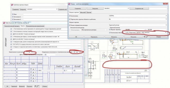

Все сделал так- не помогло. Еще после обновления 20-ки в штампе исчезла марка (КМ,КМД)Таран Д. А. писал(а):Что то полшло не так.

В принципе с маркой чертежа хорошие изменения. Дима, почему не ставятся пользовательские примечания? Вместо них пусто. Стандартные работают.Таран Д. А. писал(а):ААААА.. читай ченждлог viewtopic.php?f=45&t=2691

Примечания всегда были только на чертежах сборок. На монтажках их и не было никогда. Может ты на монтажку смотришь?alstey писал(а):У кого такая же проблема- помогла переустановка текл в режиме "изменить"alstey писал(а):Неожиданно в списке апдейтера оказалась только 20-я версия, тогда как имеются еще 17, 18.1, 19.0.
Re: Обновлятор потерял теклы
В том-то и дело, с примечаниями проблема в сборках.Таран Д. А. писал(а):Примечания всегда были только на чертежах сборок. На монтажках их и не было никогда. Может ты на монтажку смотришь?
Ну ты их выключил.alstey писал(а):В том-то и дело, с примечаниями проблема в сборках.Таран Д. А. писал(а):Примечания всегда были только на чертежах сборок. На монтажках их и не было никогда. Может ты на монтажку смотришь?
Прочитай все пункты меню

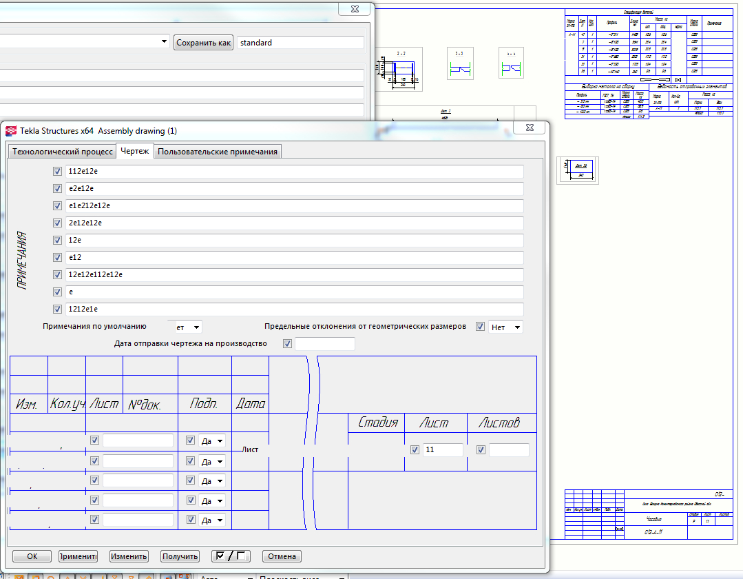

Дима, какое меню ты имеешь ввиду?Таран Д. А. писал(а):Ну ты их выключил.
тут

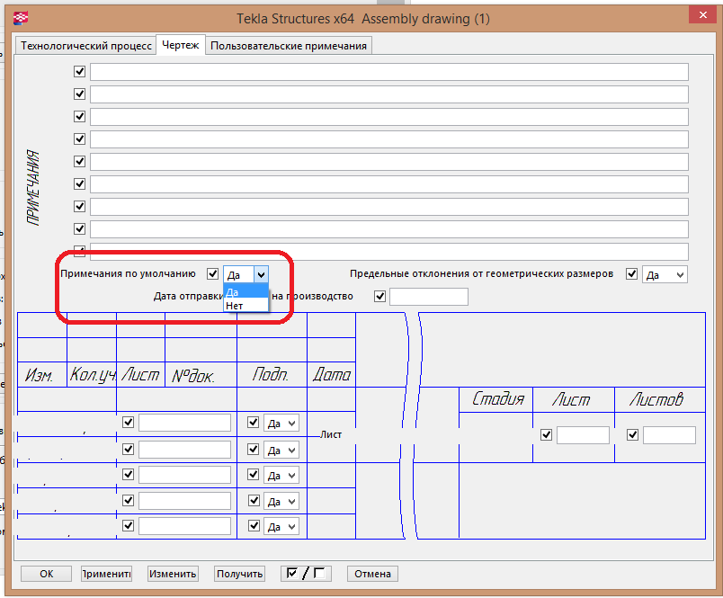

Дима, посмотри на мой пост. У меня стоит "нет". Тысячу раз ведь пользовался этой функцией. Сейчас не работает. Интересно, что в 18.1 все по-старому (нормально).alstey писал(а):Дима, какое меню ты имеешь ввиду?

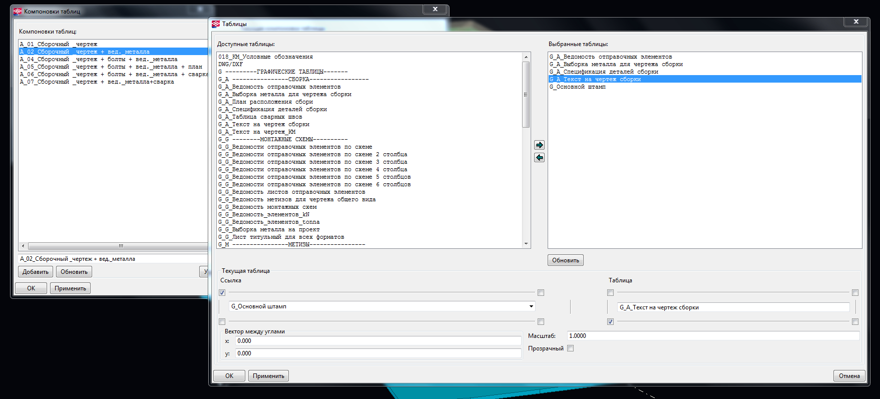

проверь компоновкуalstey писал(а):Дима, посмотри на мой пост. У меня стоит "нет". Тысячу раз ведь пользовался этой функцией. Сейчас не работает. Интересно, что в 18.1 все по-старому (нормально).alstey писал(а):Дима, какое меню ты имеешь ввиду?
Выходящие таблицы то гляньalstey писал(а):Вот.Таран Д. А. писал(а):проверь компоновку
