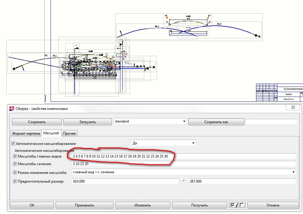

Через раз добавляются масштабы 1:1, 1:2? В результате при открытии чертежа созданные детали с видами 1:1, 1:2 разлетаются. Сталкиваюсь с глюками 20.0 sr1 при создании чертежей.

При добавлении в уже выполненный чертеж нужных масштабов текла зависает, а иногда не зависает, но чертежи деталей при обновлении иногда "рассыпаются". Как вообще 20-ка в плане стабильности? Или вопрос не в версии?

если изменяете свойства чертежа в уже созданном, незамороженном чертеже, он перерисовывается заново.. нет ничего удивительного в том, что он разлетается. Так и должно быть >_> нужно было сразу указывать необходимые свойства. ;)

просто не уточнил...перед созданием чертежей добавил масштабы и все равно на некоторых сборках в списке их нет...
