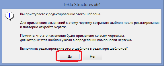

1. Необходимо открыть штамп в режиме редактирования. Для этого на любой в штампе необходимо двойным нажатием вызвать редактор таблиц и отчетов.
2. Подтверждаем действие

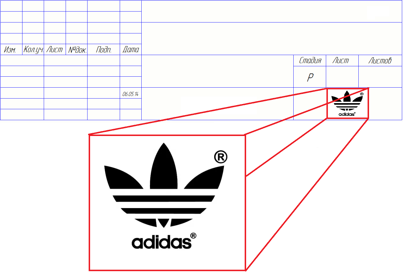

3. Вставить логотип изображением.
4. Все логотипы как правило достаточно просты. Мы не рекомендуем логотип картинкой.
Наиболее оптимальным будет просто обвести его стандартными линиями Tekla Structures.
Это упростит экспорт в DWG а так же позволит чертежу остановиться полностью векторным.
