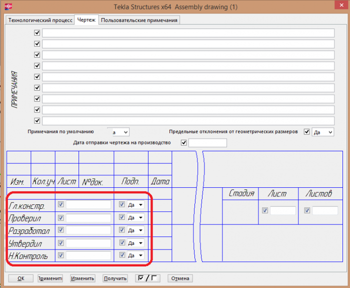

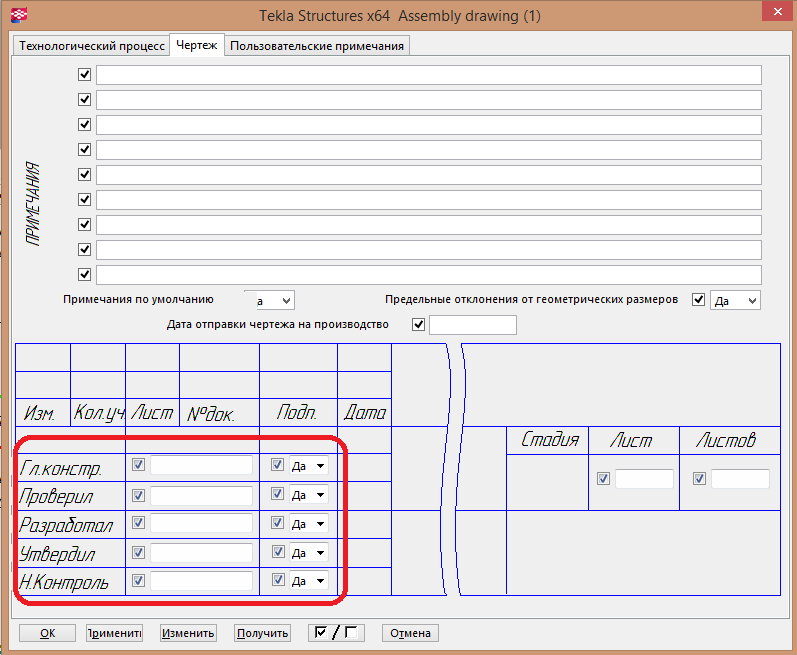

Как вывести подписи
1. Выйти из чертежа
2. Открыть список чертежей
3. Выбрать нужные чертежи
4. Открыть пользовательские атрибуты чертежа ALT+U
5. Открыть вкладку ЧЕРТЕЖ
6. Заполнить фамилии

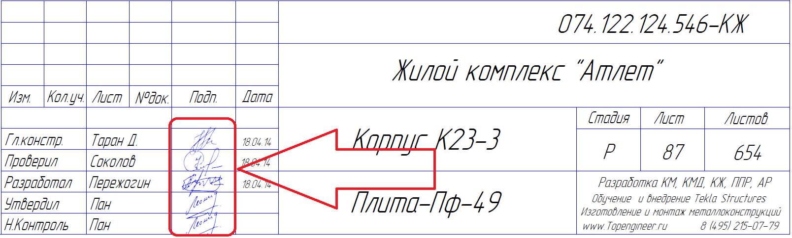

Как добавить НОВУЮ подпись на чертежах Tekla Structures

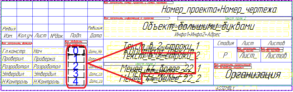

Все подписи хранятся в виде векторного шрифта TeklaStructuresFont . В штампе чертежа по условию выводится новая подпись в зависимости от фамилии
1. Собираем все необходимые подписи на белом листе
2. Сканируем в один файл
3. Разбиваем все подписи по отдельным файлам
4.Воспользуемся редактором шрифта high-Logic FontCreator чтобы вставить в шрифт новую векторную подписью трассируются изображения в вектор.
5. Вписываем новое условие в штампе. Так на другое имя будет выводиться новый символ.
В данном примере кода показывается то на разные фамилии выводятся разные цифры или буквы. Сами же буквы заменены в шрифте на подписи.
if GetValue("DRAWING.USERDEFINED.ved_konstr")=="Таран Д." then "0" else
if GetValue("DRAWING.USERDEFINED.ved_konstr")=="Пережогин" then "1" else
if GetValue("DRAWING.USERDEFINED.ved_konstr")=="Чечеринда" then "2" else
if GetValue("DRAWING.USERDEFINED.ved_konstr")=="Яковлев" then "3" else
if GetValue("DRAWING.USERDEFINED.ved_konstr")=="Пан" then "4" else
if GetValue("DRAWING.USERDEFINED.ved_konstr")=="Соколов" then "5" else
