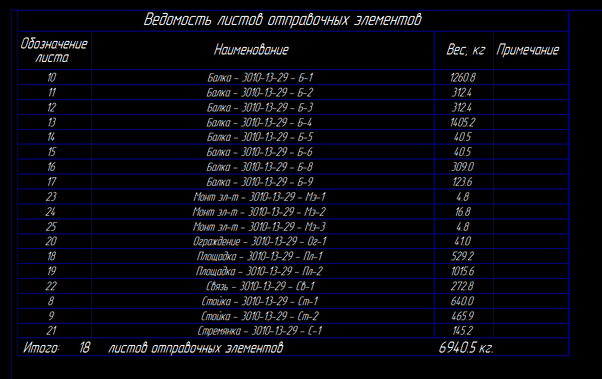

Подскажите в чем проблема. Я создаю ведомость отправочных марок с присвоенными номерами листов (нумератором), но excel открывает таблицу без номеров листов. И еще вопрос, на картиках выше у людей ведомости в автокаде, как получить ведомость из теклы в автокад. Спасибо
Re: Ведомость листов отправочных элементов Tekla Structures
Сообщение meart » 16 июн 2014, 14:56
Kru.Ev писал(а): И еще вопрос, на картиках выше у людей ведомости в автокаде, как получить ведомость из теклы в автокад. Спасибо
это у него в текле такая цветовая схема ))) а в принципе можно делать экспорт чертежа в автокад..

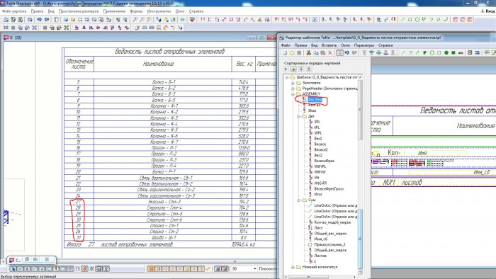

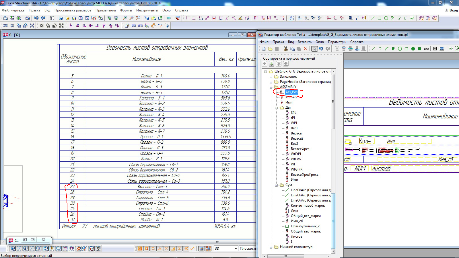

1. Для того, чтобы упорядочить чертежи по номеру, открываю "Ведомость листов отправочных элементов" в редакторе шаблонов, в "ASSEMBLY" по всей колонке открываю "Свойства поля значения" и устанавливаю порядок в значение "Нет". В "Лист" устанавливаю порядок "По возрастанию", сохраняю, перезагружаю чертеж и определяю, что чертежи выстроились так как надо, но пропала везде масса, см. рис. 1.

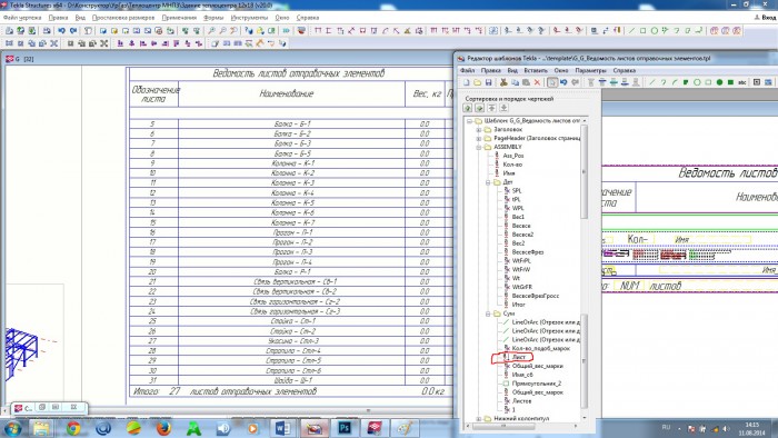

Далее, в "Ass_Pos" устанавливаю порядок "По возрастанию", сохраняю, перезагружаю чертеж и определяю, что массы вернулись на свои места, а в нумерации опять хаос, см. рис. 2.
Проводил разные манипуляции методом тыка, но результата не добился, то масса пропадает, то в нумерации хаос.
2. Нумерация начинается с 5-ти, так как первые четыре листа с 1 по 4 занимают листы общего вида и общих данных. Как их вставить в перечень чертежей?
