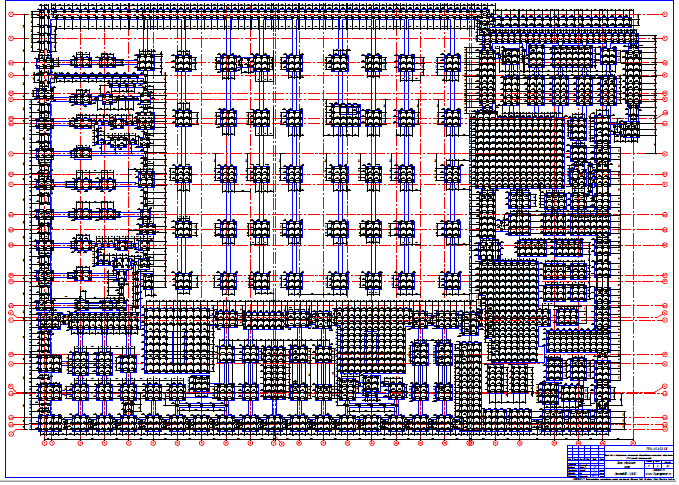

Сообщение Таран Д. А. » 26 май 2016, 11:23
Карта свайного поля подразумевает нумерацию всех свай ибо они бьются на площадке по очереди.
sample_043.pdf
(359.21 КБ) 1556 скачиваний
Re: Нумерация свай в Tekla Structures
Сообщение CuPo>I<a » 26 май 2016, 11:34
а я бы громко ругался, если бы меня заставляли в таком порядке сваи заколачивать

Сообщения: 152
Сообщение Zezza » 26 май 2016, 11:36
Дим, в приведённом примере нумерация свай и порядок их забивки не имеют ничего общего. Если только сваебойная машина не готова метаться как молекула при броуновском движении.
