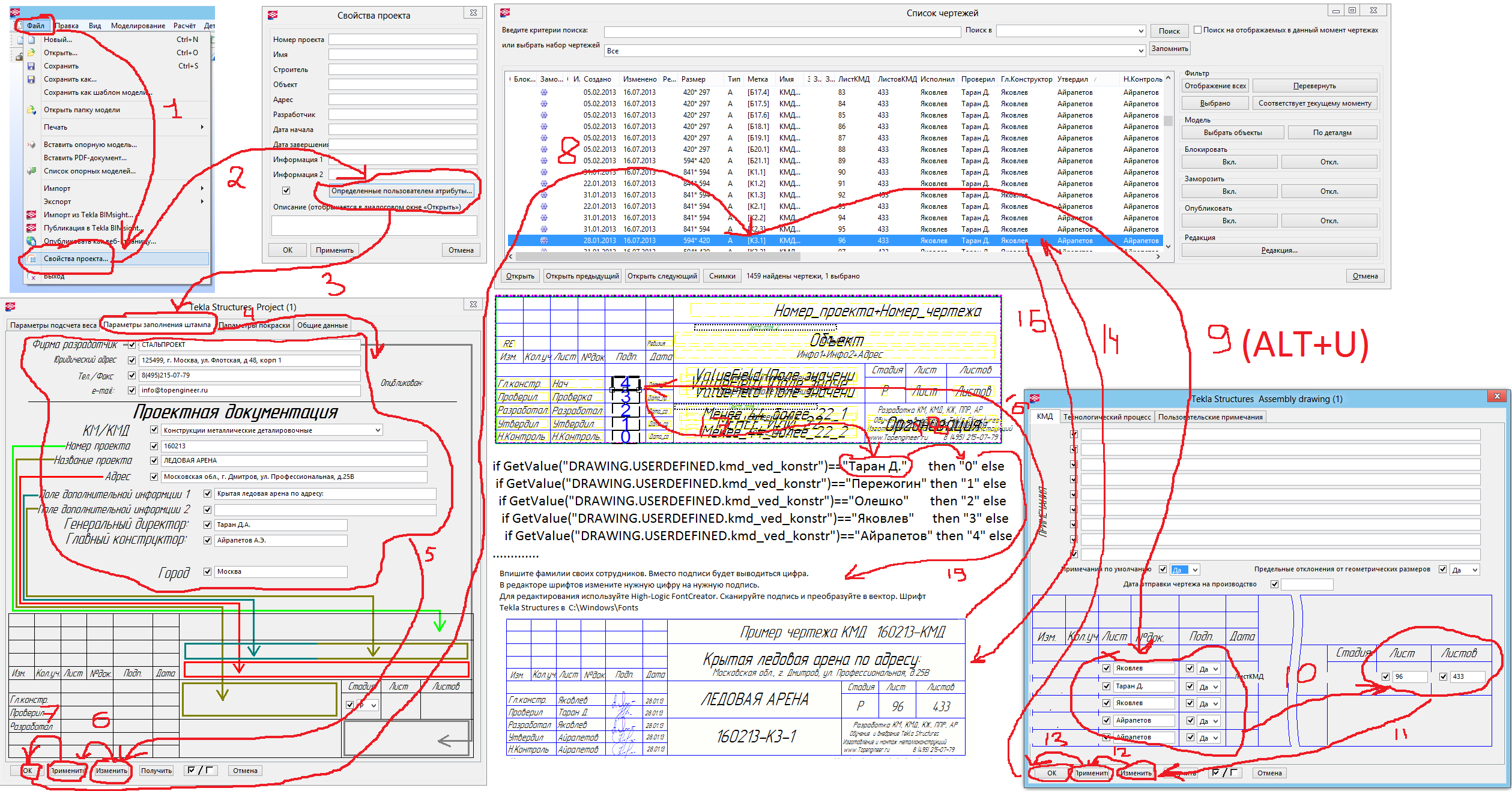

Как заполнить основной штамп Tekla Structures.
Как заполнить основной штамп Tekla Structures пользователям среды topengineer
Заполняем основной штамп на чертеже Tekla Strucutres в среде Topengineer
Действуем строго по инструкции.
Далее…

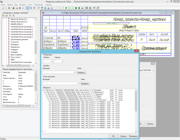

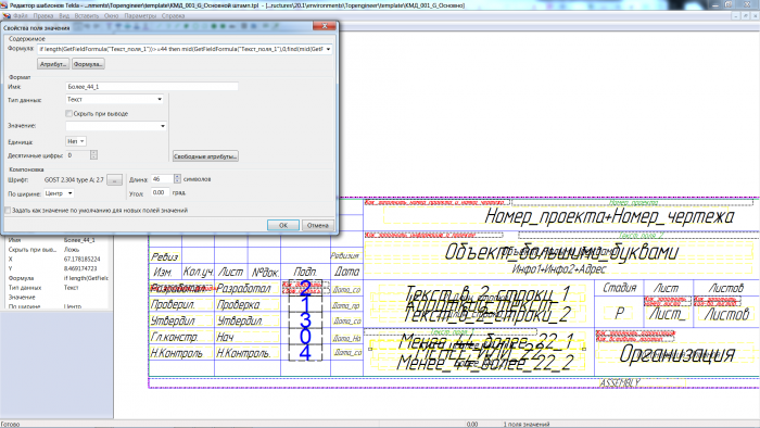

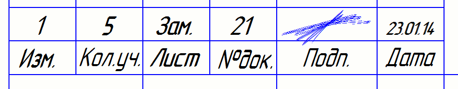

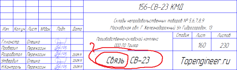

Впишите фамилии своих сотрудников. Вместо подписи будет выводиться цифра.
В редакторе шрифтов измените нужную цифру на нужную подпись.
Для редактирования используйте High-Logic FontCreator. Сканируйте подпись и преобразуйте в вектор. Шрифт Tekla Structures в C:\Windows\Fonts
Далее…

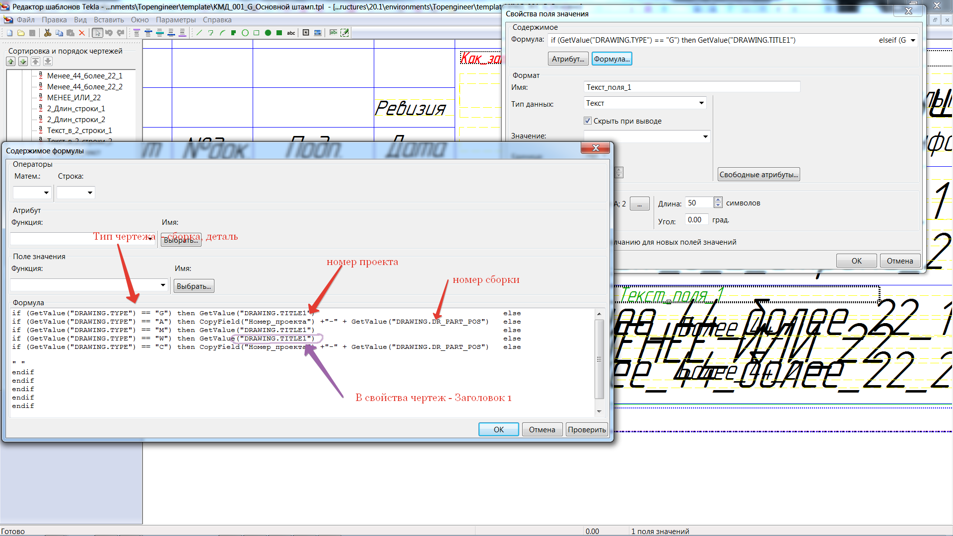

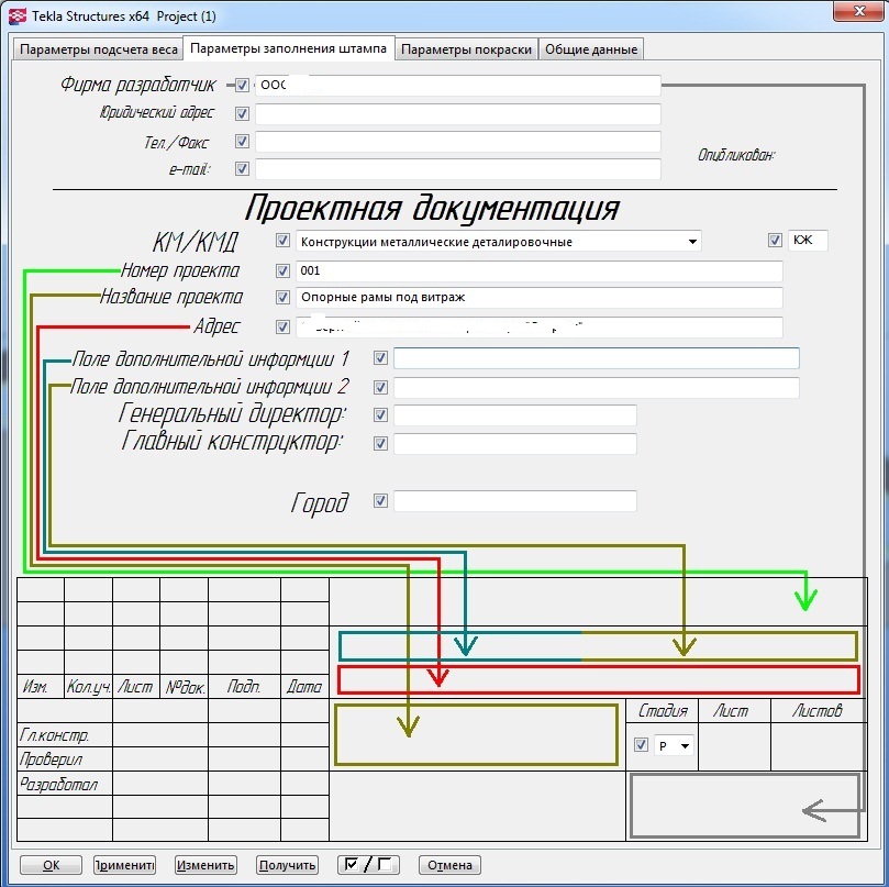

А что если вместо "Ледовая арена" нужно написать "Установка утилизации нефтешлама, тит. 4431 Эстакады технологических трубопроводов."
Последние несколько символов не входят. Как увеличить количество символов на 3 и более?

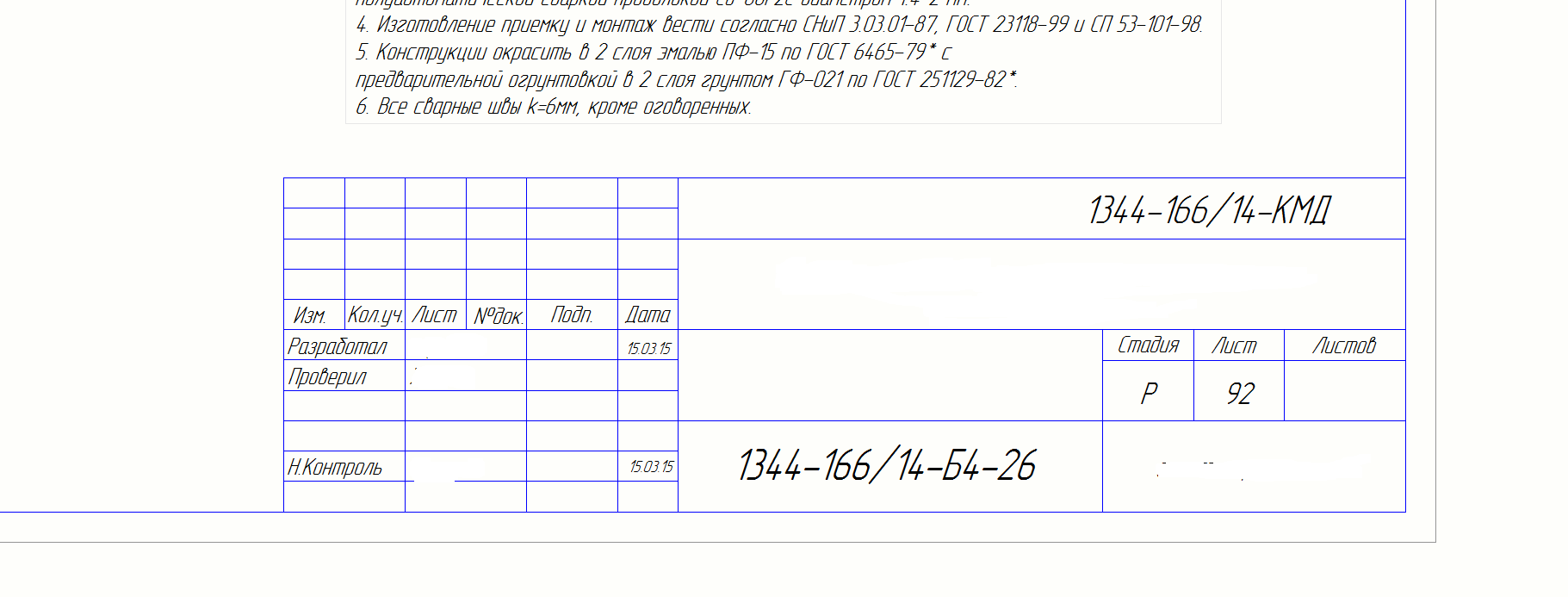

Re: Как заполнить основной штамп Tekla Structures.

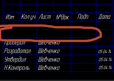

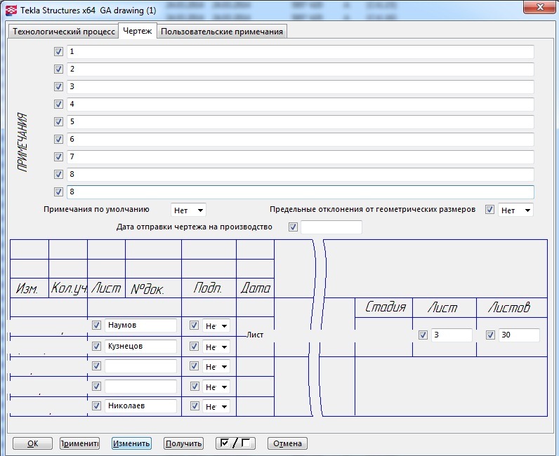

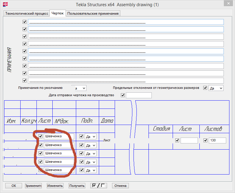

А у меня не отображаются на листе:
- фамилии
- номер листа
- всего листов
Все заполняю как обычно
- фамилии
- номер листа
- всего листов
делаю все также как в среде КМД_РУС. Там все работало, а в топинженере не работает.
- teandrey89
- Сообщения: 120
- Откуда: Saint Petersburg
И еще отсутствуют подписи "Разработал", "Проверил"...
Прошу писать подробнее. Что и где не работает. У меня все работает. Скрины плиз.teandrey89 писал(а):И еще отсутствуют подписи "Разработал", "Проверил"...
На общем виде примечания не писались никогда. Они там не нужны.Denis писал(а):делаю все также как в среде КМД_РУС. Там все работало, а в топинженере не работает.
На сборках работает.

не в примечаниях дело. Дело в том что при заполнении штампа в выпадающем меня. при нажатии кнопки "Изменить" далее "ОК". Фамилии и номера листов не отображаются. А примеячания как раз таки работают.
Какая компоновка какой тип чертежа. Подробнее пожалуйста. Лучше скрин.Denis писал(а):не в примечаниях дело. Дело в том что при заполнении штампа в выпадающем меня. при нажатии кнопки "Изменить" далее "ОК". Фамилии и номера листов не отображаются. А примеячания как раз таки работают.

Дим записал ролик скачай из облака, там все видно...Таран Д. А. писал(а):Какая компоновка какой тип чертежа. Подробнее пожалуйста. Лучше скрин.Denis писал(а):не в примечаниях дело. Дело в том что при заполнении штампа в выпадающем меня. при нажатии кнопки "Изменить" далее "ОК". Фамилии и номера листов не отображаются. А примеячания как раз таки работают.
Выйди в скайп, установи тим вюер я гляну сам.
Что- то у тебя не тот шаблон на штамп. Или еще какая то ерунда. Надо глянуть.

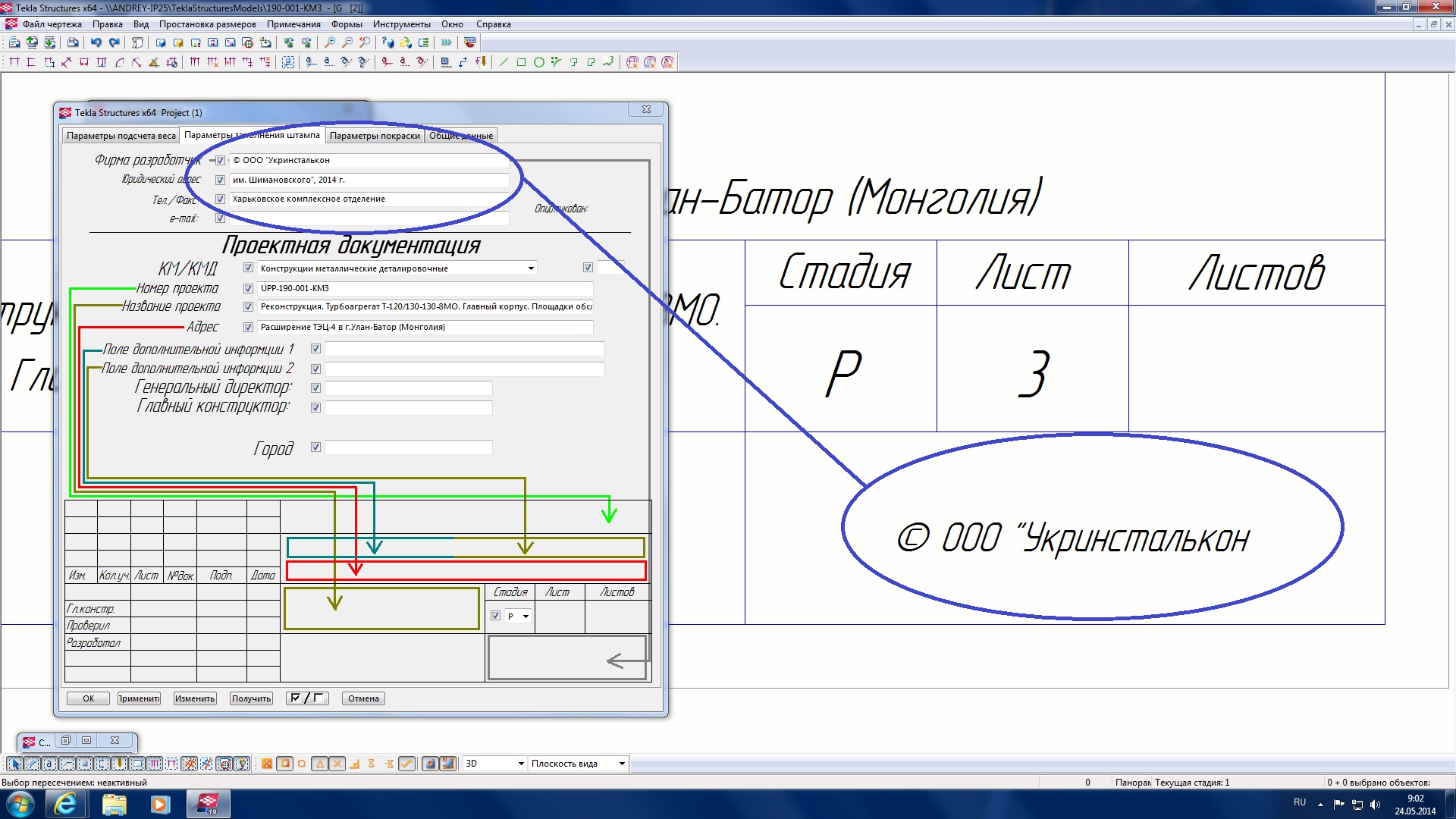

В среде "topengineer" не отображаются подписи! После изменения фамилии в формулах, при сохранении выскакивает ошибка - "неизвестный атрибут". Я так понимаю, необходимо изменить формулу добавив слово "kmd", но после такой манипуляции, например, в полях "Гл. констр.", "нач" и "подпись" исчезает текст!!! Прошу экстренной помощи, скоро сдача проекта...
Скрины прилагаются!
Скрины прилагаются!

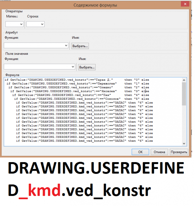

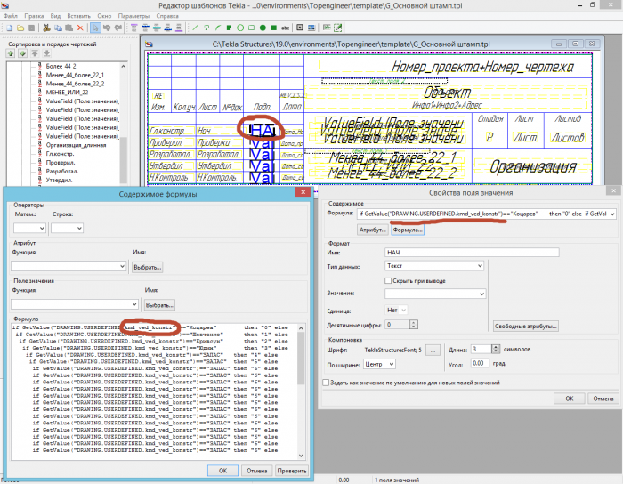

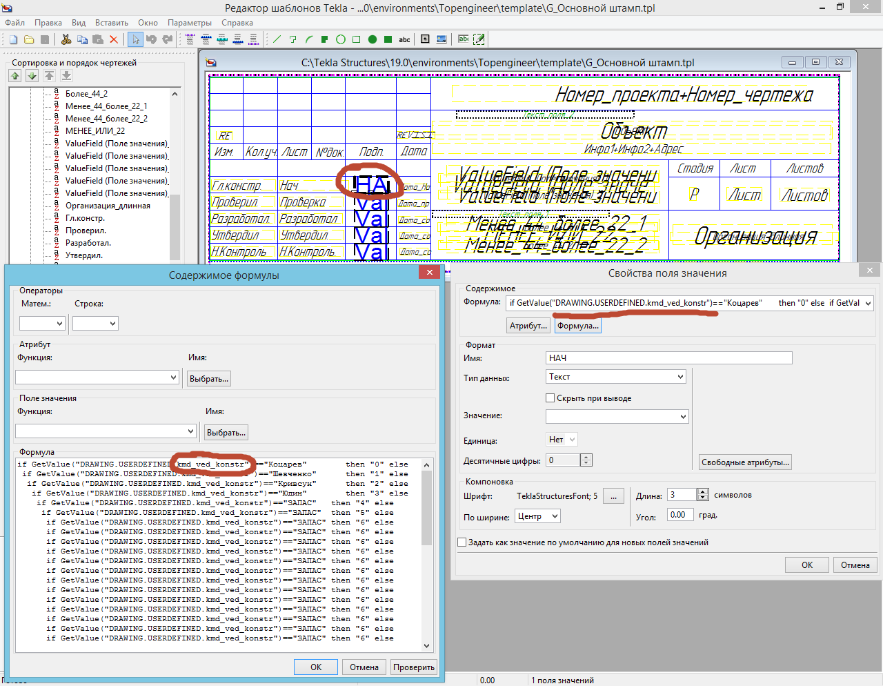

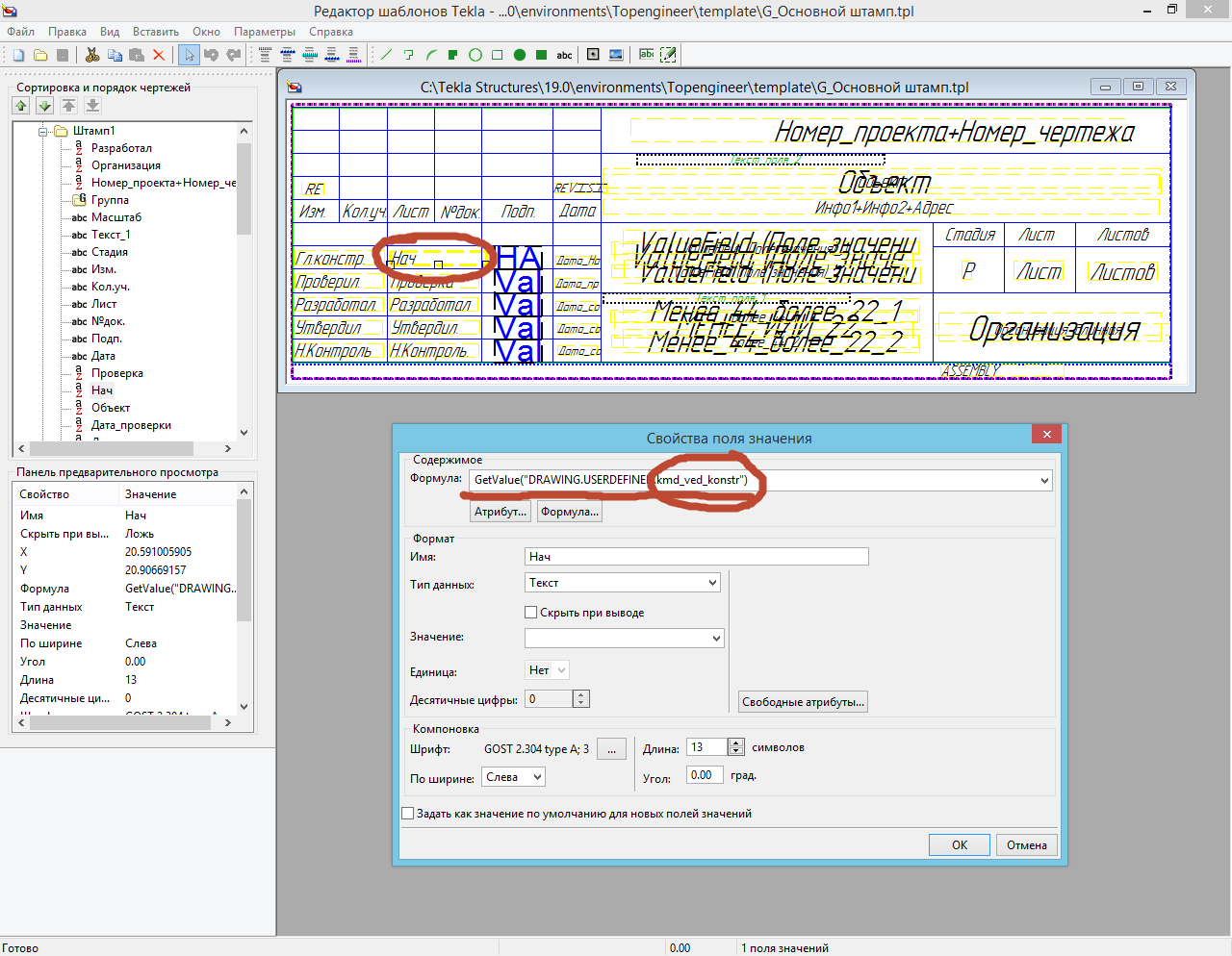

Вся проблема заключается в том что в КМД_РУС в первой вкладке находится вкладка "КМД", а в топинженере эта вкладка "ЧЕРТЕЖ" находится во во второй вкладке. ВОТ И ВСЯ ПРОБЛЕМА.Таран Д. А. писал(а):Какая компоновка какой тип чертежа. Подробнее пожалуйста. Лучше скрин.Denis писал(а):не в примечаниях дело. Дело в том что при заполнении штампа в выпадающем меня. при нажатии кнопки "Изменить" далее "ОК". Фамилии и номера листов не отображаются. А примеячания как раз таки работают.
ВСЕ ЧТО НАХОДИТСЯ ВО ВТОРОЙ ВКЛАДКЕ ЗНАЧЕНИЯ НЕ ИЗМЕНЯЮТСЯ, корме как примечания если только.
К СОЖАЛЕНИЮ ЭТА ПРОБЛЕМА С ПЕРВЫХ ДНЕЙ ЕГО ПОЯВЛЕНИЯ СРЕДЫ ТОПИНЖЕНЕР.
Последний раз редактировалось КЕНТАВР 22 апр 2014, 16:15, всего редактировалось 1 раз.
Просто обновись

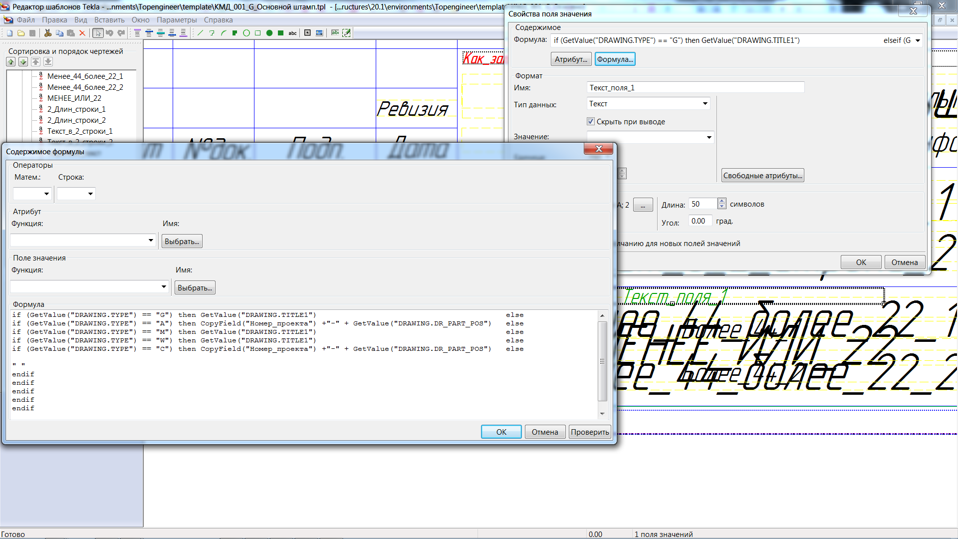

тут надо просто удалить подчеркивание кмд. Так как управлять подписями можно не только в кмд а и в других типах документации.
Вообще в обновлении это было . Но можешь руками удалить лишние буквы. Проще конечно обновиться.
G_Основной штамп.tpl: подписи Да/Нет и порядок участников
Вывод подписей в основном штампе не зависит от переключалки "подпись Да/Нет" в userdefined чертежа. (шаблон штампа не проверяет <ispolnil_pod, proveril_pod и т.п.>) - ай ай ай. Решается дополительным if-ом. А также, вроде, по новому госту в штампе новый порядок участников:
Здесь пересунуты участники и добавлена проверка переключалки (обратите внимание в свойствах чертежа они по-старому и "Утвердил" стало "Гл.Констр"; "Гл.констр из свойств проекта" стало "ГИП")

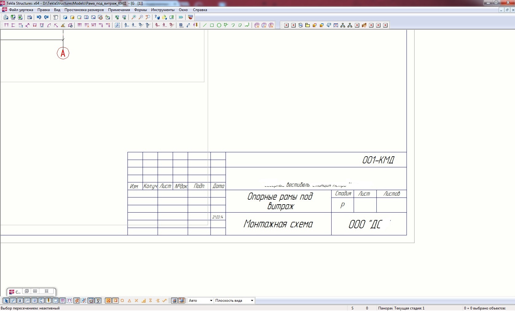

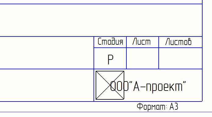

Не появляется вся информация в штампе чертежа. В чем проблема?
michaelkhomovskyi
- Сообщения: 21
- Регистрация: 11 мар 2014, 14:25
Прошу прощения, предыдущее сообщение удалю.
Там то тона зачем?michaelkhomovskyi писал(а):Не появляется вся информация в штампе чертежа. В чем проблема?
Остальное на титульном листе появляется

Коллеги, а подскажите, пожалуйста, как и с помощью чего возможно отредактировать панель "определенных пользователем атрибутов" листа? Возникла эстетическая необходимость сменить имя атрибута, который запрашивается в ячейках штампа.
И еще, кто-нибудь задумывался как сделать простановку старых изменений в штампе? Т.е. хочу сделать чтобы при наличии в чертеже N-го кол-ва изменений, они были указаны в штампе (или хотя бы последнее)? Надеялся, что атрибут "PreviousValue ("REVISION.MARK")" сможет в этом помочь, но он работает как-то иначе.
Опиши для чего именно нужно ее менять. Может найдем другой путьPavel_O писал(а):Коллеги, а подскажите, пожалуйста, как и с помощью чего возможно отредактировать панель "определенных пользователем атрибутов" листа? Возникла эстетическая необходимость сменить имя атрибута, который запрашивается в ячейках штампа.

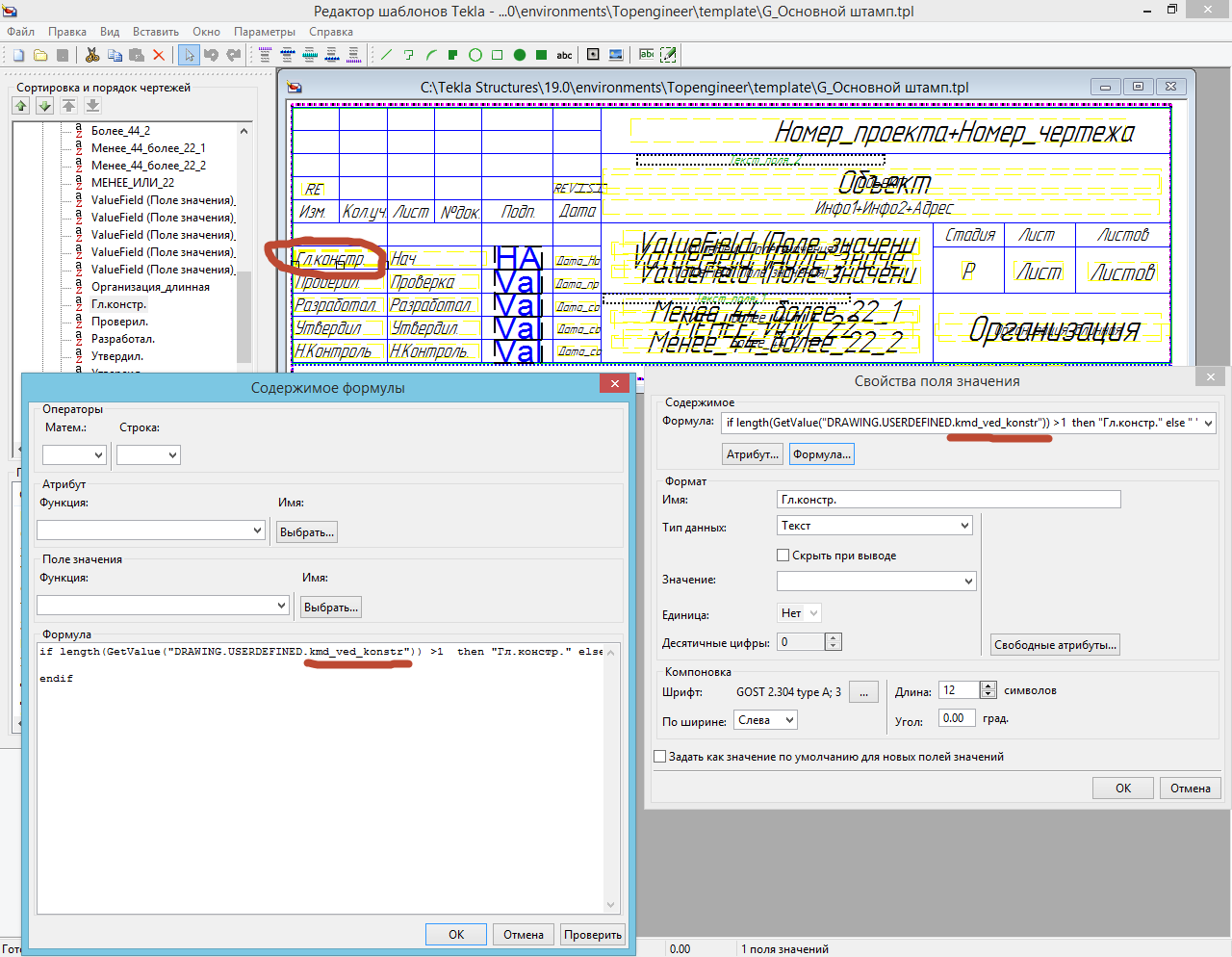

Порядок лиц указанных в штампе изменить. У нас нет человека,ответственного за нормаконтроль, это все проверяющий делает. Да и в принципе пытаюсь понять как все в текле работает и с чем едят, потому интересно знать как редактировать окна. Например в компонентах есть редактор для окон, а тут я не нашел решения.
Ну а по поводу ревизии и так все понятно- это временами бывает удобно посмотрев на чертеж знать историю его изменений.
на данный момент у меня в ячейках все сдвинуто и в ячейке с формулой GetValue("DRAWING.USERDEFINED.kmd_n_kontrol") пишется фамилия исполнителя. Но все работает верно, хочу изменить эту ссылку "kmd_n_kontrol"
Зачем?Pavel_O писал(а):на данный момент у меня в ячейках все сдвинуто и в ячейке с формулой GetValue("DRAWING.USERDEFINED.kmd_n_kontrol") пишется фамилия исполнителя. Но все работает верно, хочу изменить эту ссылку "kmd_n_kontrol"
Чтобы знать как это работает. Всегда полезно уметь и знать как допилить что-то в рабочей программеТаран Д. А. писал(а): Зачем?

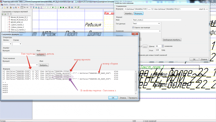

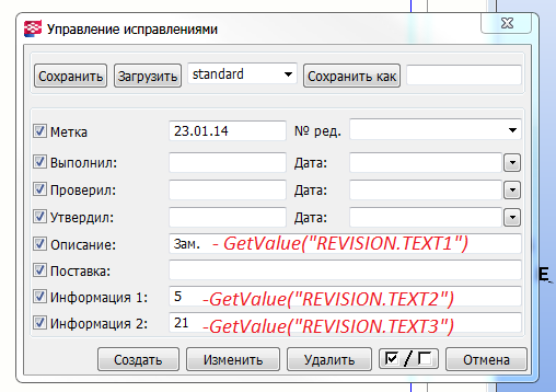

Приведу наглядный пример:
В "редакции" чертежа есть всего 3 свободных атрибута: REVISION.TEXT1/2/3, атрибуты остальных строк мне найти не удалось, в списке их нет. Не хватает как минимум 1 свободного атрибута для автозамены подписи по указанию фамилии исполнителя ревизии.

Посмотрите как в стандартном отчете написано
D_Drawing_Revision_History.rpt

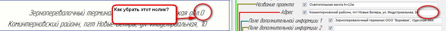

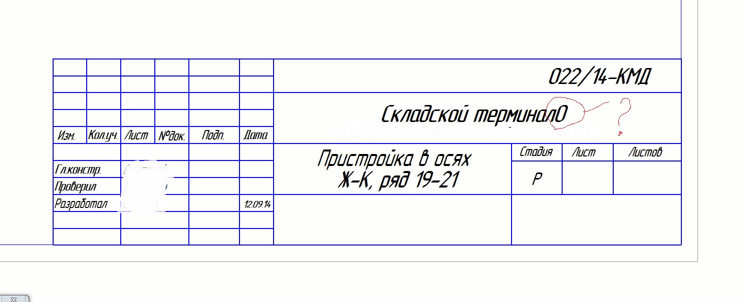

Заполняю "Поле дополнительной информации 1" - нолик стоит сзади, если заполняю "Поле дополнительной информации 2" нолик стоит спереди. Как победить?
В поле 2 просто поставь пробел
Может лучше добавить условие в шаблон? И не будет ноликовТаран Д. А. писал(а):В поле 2 просто поставь пробел

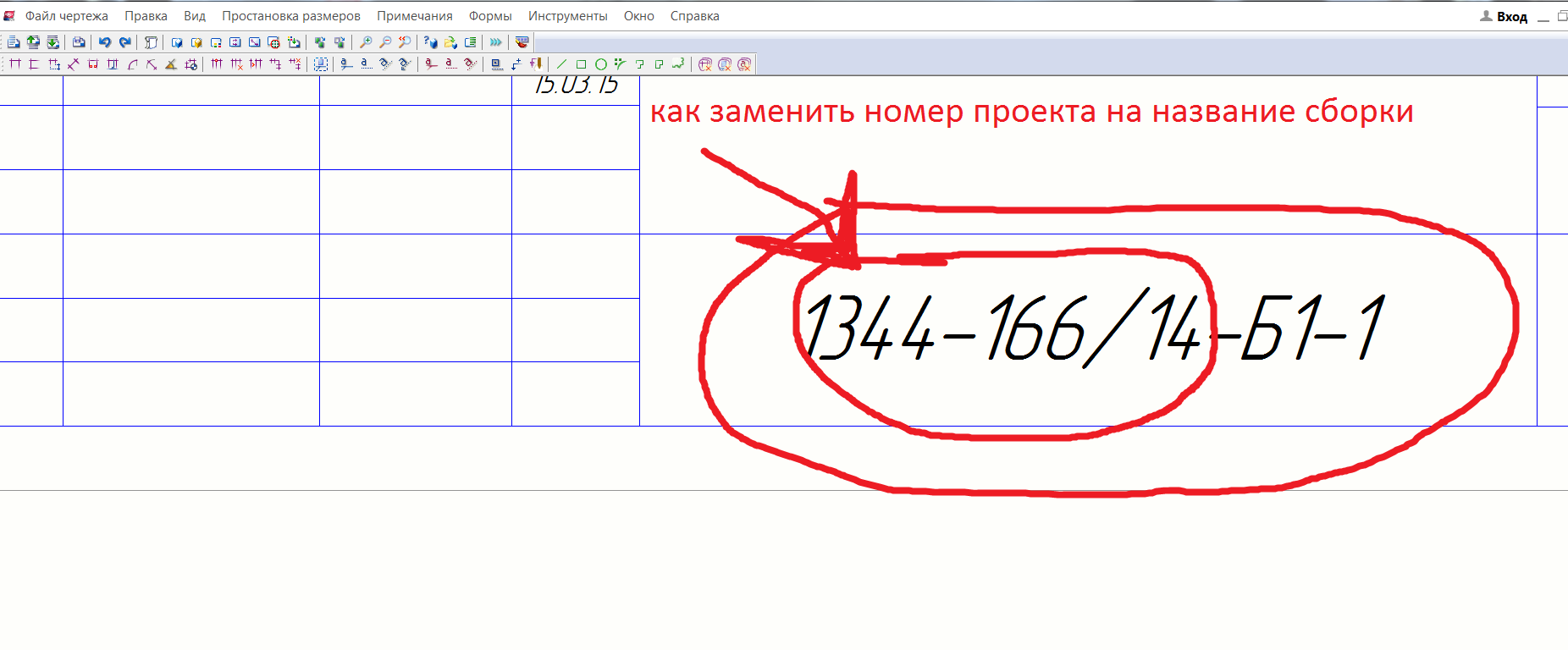

Здравствуйте! Прошу извинить за вопрос новичка, тэклу только начал осваивать.
Помогите мне пожалуйста разобраться с вопросом заполнения штампа, а именно мне необходимо чтобы в основной надписи заполнение выполнялось так же как в примере на вашем сайте, т.е. чтоб там было написано наименование сборки, а не шифр проекта.
При генерации чертежа сборочного там так и будет написано автоматом.
При генерации чертежа сборочного автоматом получается надпись которая указана на фото 1 (шифр проекта).
Открой шаблон осн. надписи и посмотри что там в формуле. А лучше скрин дай.ппр писал(а):При генерации чертежа сборочного автоматом получается надпись которая указана на фото 1 (шифр проекта).
Скрин шаблона?
А формула, там где зеленое поле? (Только на жми на конпку- формула, что б было всю её видно)ппр писал(а):Основная надпись.
Там должно быть типо GetValue("DRAWING.DR_PART_POS")
Т.к. сборка, это тип А, то для этой сборки и напиши условие. А название сборки пиши в свойствах чертежа - заголовок 1ппр писал(а):Текст поля 1.
if (GetValue("DRAWING.TYPE") == "A") then GetValue("DRAWING.TITLE1") +"-" + GetValue("DRAWING.DR_PART_POS") else

подскажите, как убрать нуль в штампе? Когда-то раньше решал, сейчас не выходит почему-то...
AndrejjerdnA
- Сообщения: 103
поставь пробел в неиспользуемой строке
Первым делом таки сделал, но не помогает. Все равно ноль лезет.AndrejjerdnA писал(а):поставь пробел в неиспользуемой строке
AndrejjerdnA
- Сообщения: 103
странно, я вроде бы всегда так делаюalstey писал(а):Первым делом таки сделал, но не помогает. Все равно ноль лезет.AndrejjerdnA писал(а):поставь пробел в неиспользуемой строке
Найди меня в скайпе я помогу ник wildomenAndrejjerdnA писал(а):странно, я вроде бы всегда так делаюalstey писал(а):Первым делом таки сделал, но не помогает. Все равно ноль лезет.AndrejjerdnA писал(а):поставь пробел в неиспользуемой строке
Спасибо, разобрался. Все работает. Ноль в неиспользуемой строке

Здравствуйте!
Возникла проблема с подписями, до этого работал в среде КМД_РУС2, с подписями все было нормально. Сейчас решил перейти на Топинженер, и возникли проблемы. Делам все как и раньше перенастроил штамп и файл с шрифтами, но вместо подписи в штампе все равно отображается просто соответствующая цифра. В Windows файл со шрифтами скопировал. Такое ощущение , что текла просто не видит мой шрифт, и заменяет его на обычный. Текла 21.1. В чём может быть проблема?
Пере установи среду при отключенном антивирусе и брандмауэре.Андрей Мисюра писал(а):Здравствуйте!
Они не дают шрифтам копироваться.

Подскажите, как изменить формулу, чтобы подпись вставлять не из шрифтов, а из символов?
В штампе, после ввода текста, появляется перечеркнутый квадрат, логотип по умолчанию исчезает. При печати вместо этого квадрата появляется желтый треугольник с восклицательным знаком. Подскажите пожалуйста как это удалить.
Та же проблема! Есть готовое решение? Есть возможность сделать 3 строки?
Разумеется.
Самый простой метод это скопировать из среды шаблоны в папку модели, в расширенных настройках указать что она теперь там, нажать редактировать ее в чертеже и просто текстом написать хоть в 3 хоть в 10 строк как угодно. Для этого и нужен редактор шаблонов.
