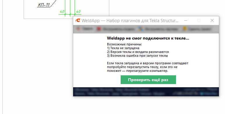

И когда запускаете теклу, она ни на что не ругается?
Велдап запускаете при помощи апдейтера?
Пробовали перезапустить теклу и велдап?
Пришлите пожалуйста текст из лог-файла (настройки > открыть лог-файл).
Нет.
Да.
Пробовали перезапустить теклу и велдап?.
Да. Ничего не помогает

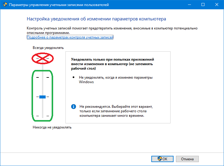

Хорошо, попробуйте тогда запустить апдейтер от имени администратора, затем теклу и велдап.
Если не поможет проверьте настройки безопасности в профиле пользователя, они должны быть в пределах зелёного прямоугольника:
Также отключите брандмауэр и антавирус.
После этого попробуйте снова запустить теклу и велдап.

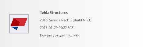

Не запускается на версии 2016

Всё ещё не коннектится? Перезапускали теклу и перезагружали комп?
Проверьте, апдейтер в случае с теклами старше 21.0 должен быть запущен ДО запуска теклы. Можете попробовать такую последовательность:
закрыть апдейтер и теклу, запустить апдейтер от админа, подождать пока проверятся все обновления, запустить теклу, запустить велдап.
Ели не поможет отпишитесь.
Если у кого-то такая проблема возникает часто и помогает только перезагрузка — отпишитесь.

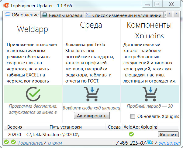

Не работает. Перезагружал комп. и программу. Версия TopEngineer-Updater 1.1.2.84. Установлены две Теклы 21.1 и 2016i, путь установки C:\Program Files\Tekla Structures\2016i.
