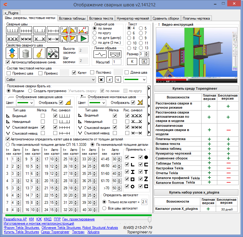

Ура!! Новый Weldapp!!
Re: Ура!! Новый Weldapp!!
Нужно в модели, сразу, ставить детали с нужным гостом
Дим, вы убрали возможность ручной установки Велдаппа?Чтоб можно было без админских прав поставить без проблем.
Шрифты без админа не установить все равноZezza писал(а):Дим, вы убрали возможность ручной установки Велдаппа?Чтоб можно было без админских прав поставить без проблем.
Шрифты это одноразовая операция. Это можн сделать. Но постоянно обновлять через админа нет возможности

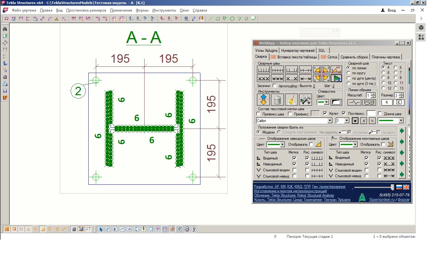

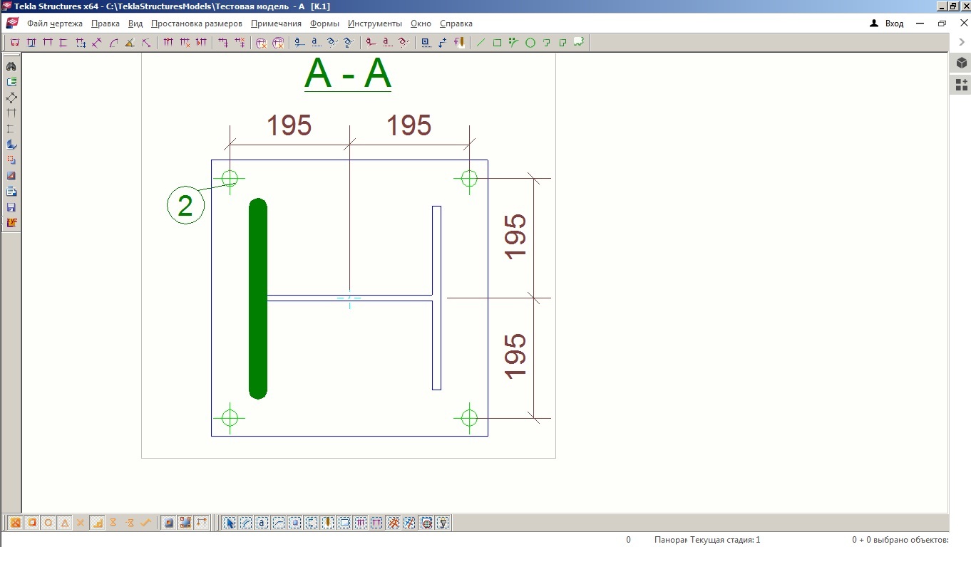

Возникла следующая проблема. Есть небольшая металлоконструкция. Создаю чертеж План колонн, с этого плана создаю узел базы колонн. Пытаюсь создать автоматическую сварку любым из способов, сварка на чертеже не появляется. Создаю разрез по плану колонн, с этого разреза создаю узел базы колонны "вид сбоку", создаю горизонтальный разрез этого "вида сбоку", получаю вид узла, аналогичный описанному выше? но это уже разрез. Пытаюсь создать автоматически сварку любым из способов. Сварка без проблем отображается на разрезе.
Открываю другой проект, пробный, там кроме балки и колонны ничего нет. В этом проекте никаких проблем со сваркой нет (создается и на узла и на разрезах, где угодно). Как мне заставить Велдап строить сварку на узле изз первого проекта?
Создавать сварку надо в модели в не в чертеже.Trubuilder писал(а):Возникла следующая проблема. Есть небольшая металлоконструкция. Создаю чертеж План колонн, с этого плана создаю узел базы колонн. Пытаюсь создать автоматическую сварку любым из способов, сварка на чертеже не появляется. Создаю разрез по плану колонн, с этого разреза создаю узел базы колонны "вид сбоку", создаю горизонтальный разрез этого "вида сбоку", получаю вид узла, аналогичный описанному выше? но это уже разрез. Пытаюсь создать автоматически сварку любым из способов. Сварка без проблем отображается на разрезе.Открываю другой проект, пробный, там кроме балки и колонны ничего нет. В этом проекте никаких проблем со сваркой нет (создается и на узла и на разрезах, где угодно). Как мне заставить Велдап строить сварку на узле изз первого проекта?
В чертеже надо только выводить.
Создать программно в чертеже работает только для сборок.

Имеете ввиду чертежи сборок? У меня в одном проекте выводятся и программно и из модели и в чертежах общего вида и в чертежах сборок и на разрезах и на узлах, где я пожелаю, там и выводятся сварные швы. А в другом проекте, где Велдап пожелает, там и выводит хоть программно, хоть из модели. Вот это меня и напрягает.Таран Д. А. писал(а):Создавать сварку надо в модели в не в чертеже.Trubuilder писал(а):Возникла следующая проблема. Есть небольшая металлоконструкция. Создаю чертеж План колонн, с этого плана создаю узел базы колонн. Пытаюсь создать автоматическую сварку любым из способов, сварка на чертеже не появляется. Создаю разрез по плану колонн, с этого разреза создаю узел базы колонны "вид сбоку", создаю горизонтальный разрез этого "вида сбоку", получаю вид узла, аналогичный описанному выше? но это уже разрез. Пытаюсь создать автоматически сварку любым из способов. Сварка без проблем отображается на разрезе.Открываю другой проект, пробный, там кроме балки и колонны ничего нет. В этом проекте никаких проблем со сваркой нет (создается и на узла и на разрезах, где угодно). Как мне заставить Велдап строить сварку на узле изз первого проекта?
1) 9 из 10 человек забывает отключить создать программно в чертеже общего вида.
2) Сам разрез обязательно должен быть сделан дальше объекта который вида. (глубина вида вверх не поддерживается)
3) Поставть ставить швы невидимыми посмотри будет ли работать (в текле нет возможности узнать видимый он или нет и это достигается искусственным путем а он не всегда правильный)

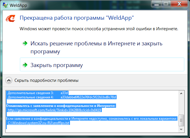

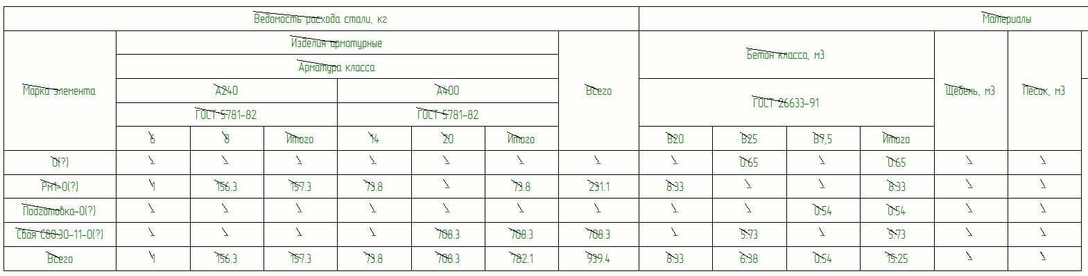

Добрый день,подскажите пожалуйста,почему при получении ведомости расхода стали из велдапа на самой ведомости появляются непонятные палочки????
Шрифт не установился. Потому что запускал установку не от админа или брендмауер не выключил при установке.
где именно и какой шрифт должен установиться?
всё устанавливалось под администратором и без брэндмауэров

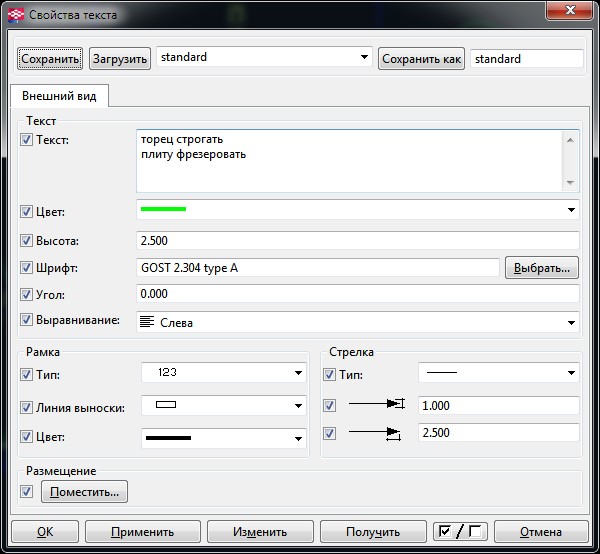

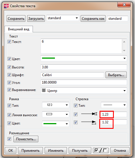

программу не видел. я так подозреваю, что дело в наcтройках текстаTiunovich писал(а):Добрый день,подскажите пожалуйста,почему при получении ведомости расхода стали из велдапа на самой ведомости появляются непонятные палочки????
отключите выноски в тексте и сохраните настройки как standard.
Последний раз редактировалось CuPo>I<a 28 янв 2015, 14:17, всего редактировалось 1 раз.
ААА... реально у тебя просто текст по дефолту выносится с подчеркиванием или еще какая то ерунда

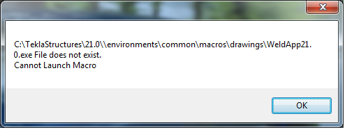

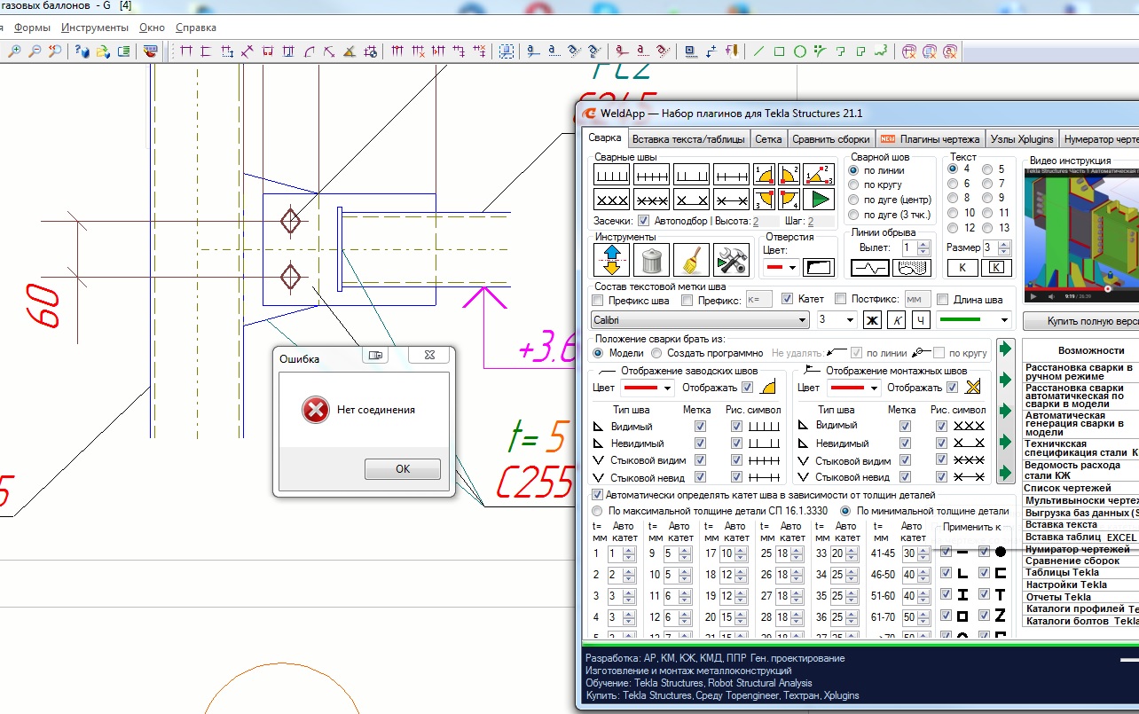

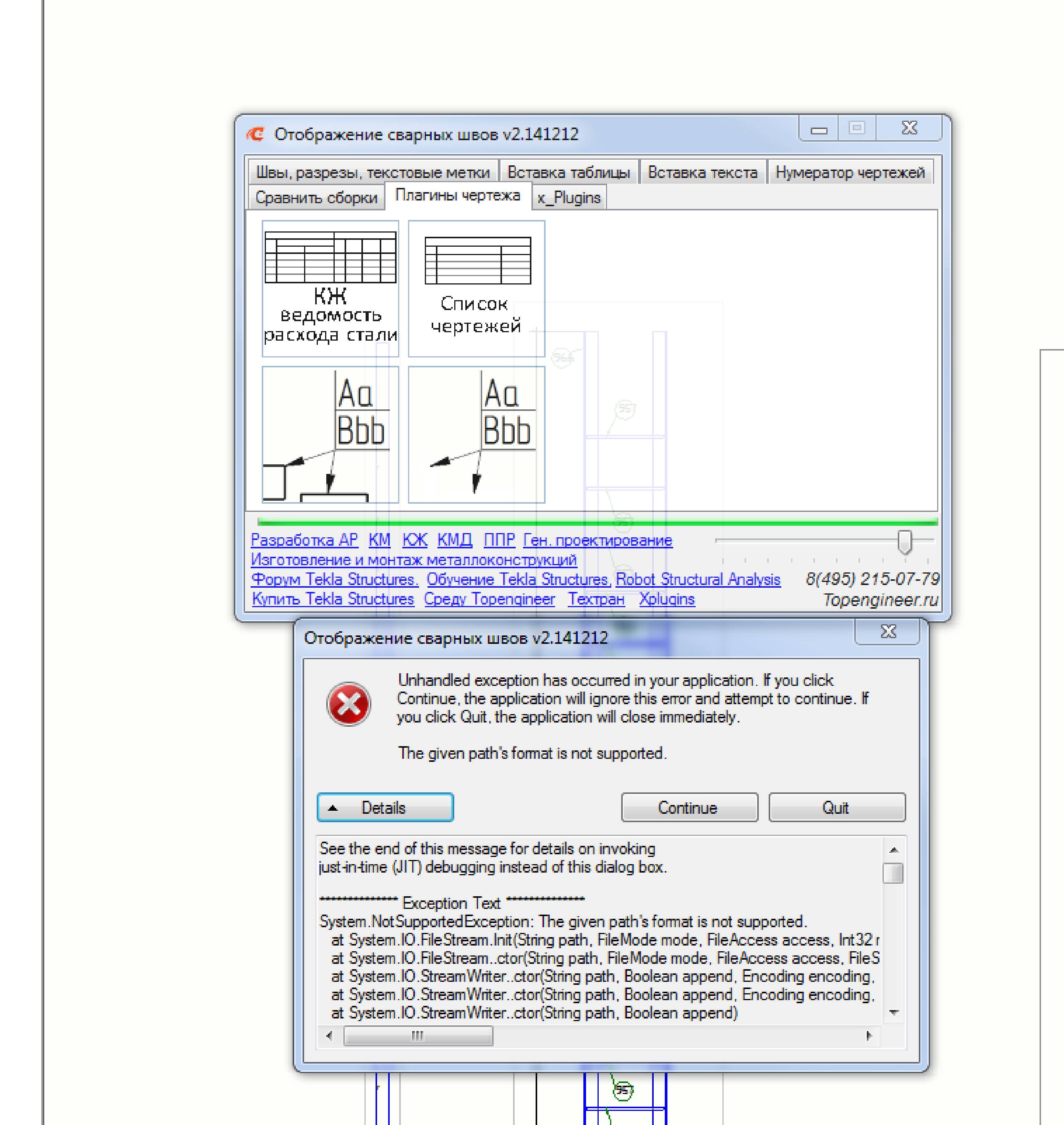

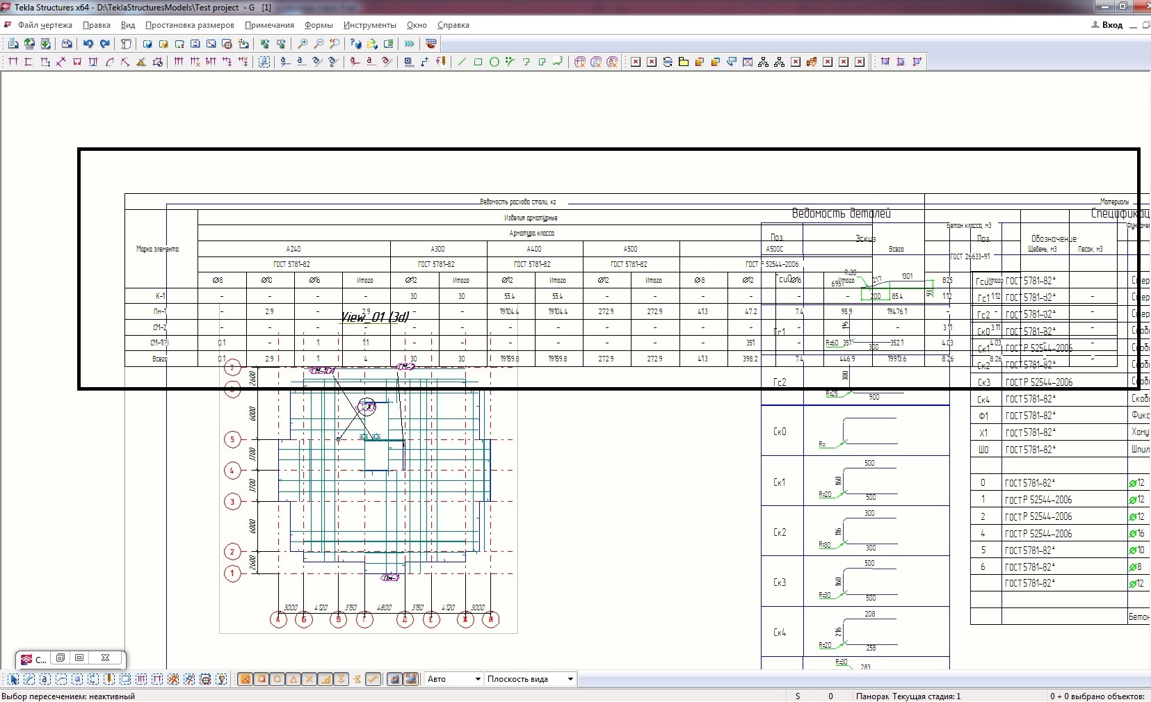

Вот такая ошибка вылазит при попытке воспользоваться инструментами с панели "плагины чертежа" Weld_App 20.1
А ты какой плагин вставить пытаешься и в какой тип чертежа?

А то что програмка на пути ругается както пофиг?Таран Д. А. писал(а):А ты какой плагин вставить пытаешься и в какой тип чертежа?
Это я в чертеж сборки пытался вставить любой плагин из этой закладки, и так же реагируют кнопки с заклдки x_Plugins.
Плагины для чертеже общего вида.
Хотя вставиться все равно должны были.
Надо проверять что куда скопировалось

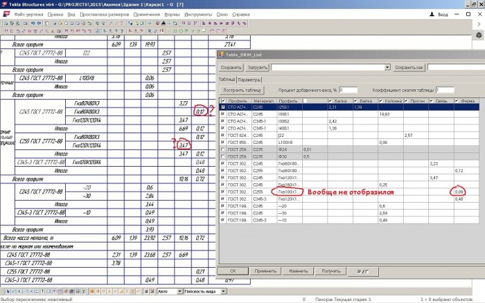

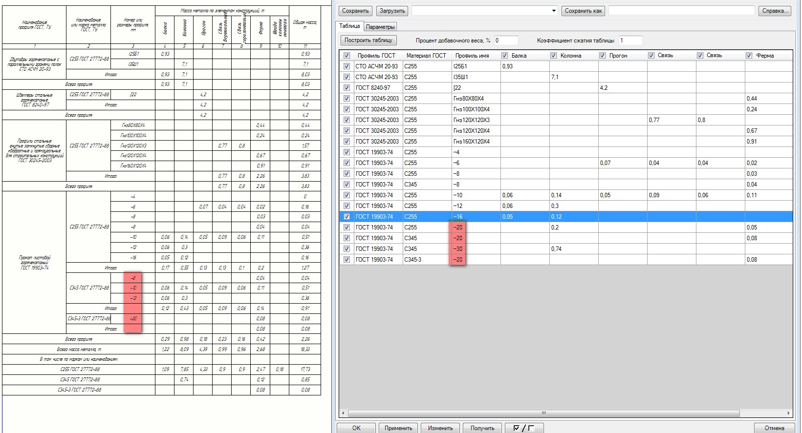

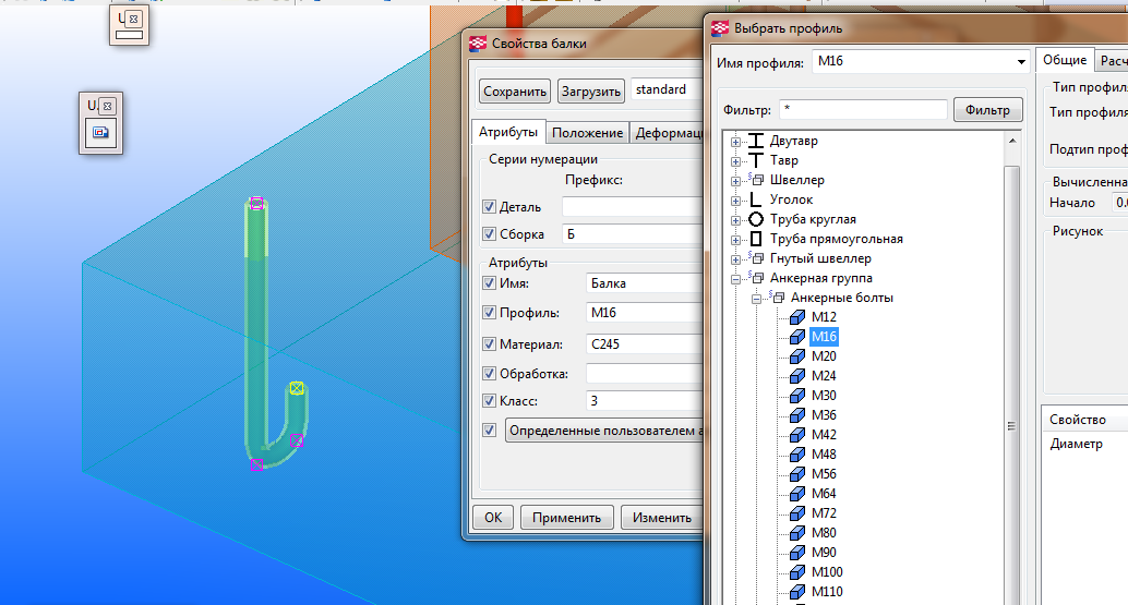

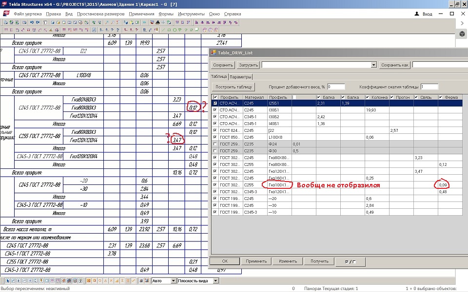

Добрый день! Интересует вопрос по плагину чертежа "КЖ ведомость расхода стали". В настройках ведомости есть пункт "Фундаментные болты", как и с каких элементов WeldApp считывает вес фундаментных болтов???
Анкера сделаны балкой, материал - сталь.
Профиль из каталога топинжинер

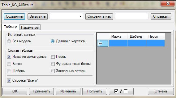

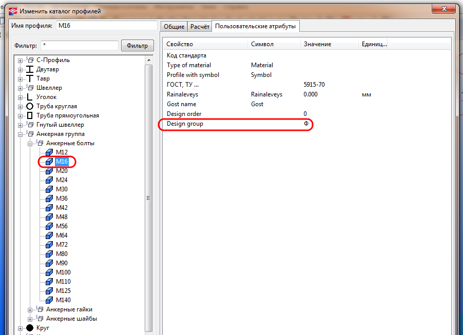

Вечер добрый! В связи с отсутствием каталога профилей "топинжинер",напрашивается вопрос: по какому именно параметру, в каталоге профилей WeldApp определяет, что данный объект нужно отнести именно к фундаментным болтам?sfera04 писал(а):Анкера сделаны балкой, материал - сталь.
Должно выполняться 2 условия:
- Имя профиля начинается с буквы "М"
- Свойство PROFILE.DESIGN_GROUP = "Ф"
не сработало,мб что-нибудь еще не учтено? ни каких настроек нет в модели?
Попробуйте букву "М" кириллическую или латинскую.
("Ф" - это буква а не символ диаметра)

Вопрос остался. Болты в ведомость не уходят, что-то делаю не так. Экспортируйте пожалуйста 1ин болт из каталога,в формате Lis, хочу понять что делаю не так.sfera04 писал(а):Должно выполняться 2 условия:

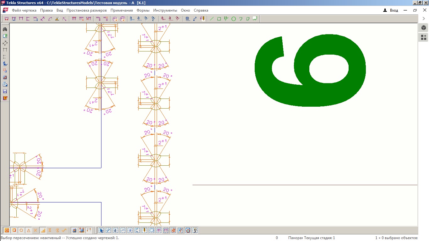

Добрый день! Может где то уже был этот вопрос, не нашел как изменить цвет символов сварки (реснички-крестики) и линии обрыва. По первоначальным настройкам они зеленые. Спасибо.

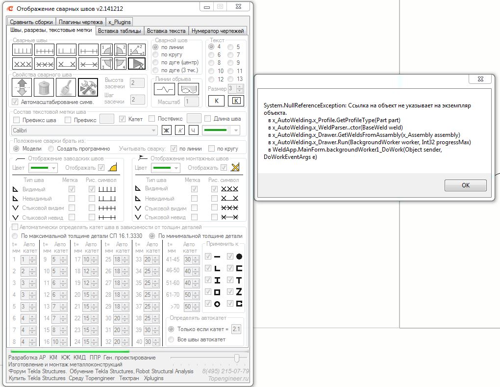

Вопрос по прорисовке сварных швов!
Подскажите, как используя приложение обозначить на чертежах сварной шов, созданный в модели? Программа прорисовывает, но не ресничками, а какими-то волнами. Я заметил тип меток на WeldSymbols(загрузив файл в папку со всеми типами), и выбрал номер. Но в этом случае вообще ничего нет, кроме размера катета. Как быть?
Скорее всего опять не читали мануал по установке.
Просто не ставь те теклу в программ файлс.
Переставьте теклу в корень диска.
При установке теклы есть такой пункт куда ставить прочитайте внимательно.
Тогда все сиволы копируются куда надо сами.

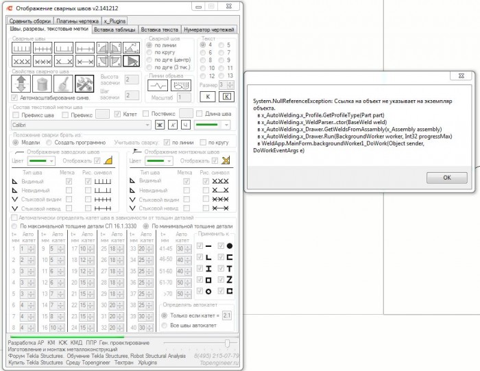

Как работает автоматическая прорисовка швов 4-го пункта (Выбранные чертежи в списке)? Я выбираю в списке чертежей 2 и более чертежей и нажимаю на кнопочку Проставить.. , а программа не хочет проставлять(
А что, Велдапп совсем с комплексными чертежами не дружит? Пытался в комплексном чертеже автоматом сварку нарисовать - не хочет. Пытался сборку с прорисованными швами скопировать на комплексный чертеж - а она тупо не копируется (без швов Велдапа все копируется нормально). Есть какой-то выход из ситуации? (Не использовать комплексные чертежи или рисовать швы вручную не предлагать!)
Мультичертежи вообще лучше не использовать никогда.drpta писал(а):А что, Велдапп совсем с комплексными чертежами не дружит? Пытался в комплексном чертеже автоматом сварку нарисовать - не хочет. Пытался сборку с прорисованными швами скопировать на комплексный чертеж - а она тупо не копируется (без швов Велдапа все копируется нормально). Есть какой-то выход из ситуации? (Не использовать комплексные чертежи или рисовать швы вручную не предлагать!)
Re: автоматическая прорисовка швов
Подправим в обновленииscay2014 писал(а):Как работает автоматическая прорисовка швов 4-го пункта (Выбранные чертежи в списке)? Я выбираю в списке чертежей 2 и более чертежей и нажимаю на кнопочку Проставить.. , а программа не хочет проставлять(

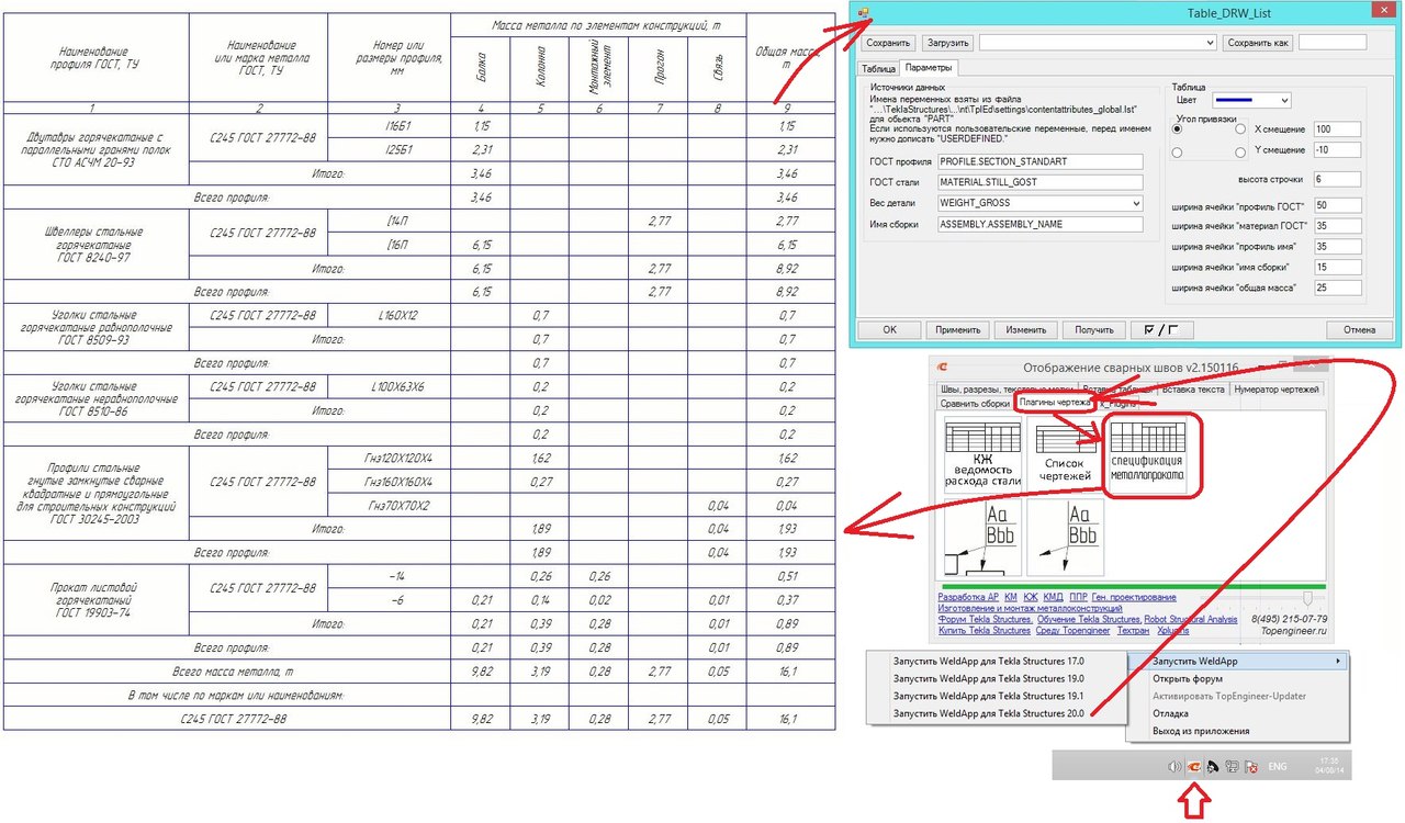

Ура!!! Техническая спецификация металлопроката добавлена в Tekla Structures (для КМ).
Плагин доступен на нашем сайте по ссылке http://self.topengineer.ru/Setup.exe
Устанавливается на любые версии Tekla Structures v19.1 и выше.
Запустить плагин можно в трее (около часов).
Правой кнопкой на значке topengineer updater.
При установке не забываем отключать брендмауер и антивирус.
Плагин вставляется нажатием кнопки внутри чертежа Tekla Structures.
Настройки таблицы производятся двойным нажатием на ней.
Выслушаем предложения по улучшению и прочим доработкам плагина.

Здравствуйте. Расставила автоматически швы. Но некоторые швы отобразились неправильно (на сборке С1 дет. 74 к 112). Некоторые видимые швы почему-то невидимые. Если взять только часть сборки с нужными мне деталями (С5), то швы ставятся правильно. Если развернуть всю сборку, то тоже странно отображаются, по-разному, в зависимость от разворота (сборка С1 основная,С2, С3, С4), но неправильно.
- Вложения
Binder1.pdf- (301.52 КБ) 1010 скачиваний
К сожалению в текле нет возможности узнавать видим шов в данный момент или нет. Это делается искусственно. Разумеется при очень сложных формах бывают ошибки. Такие сложные формы не так просто обварить. Для таких сложных форм потребуется ручная доработка. Именно для этого в приложении есть инструменты для ручной расстановки швов.Noema писал(а):Здравствуйте. Расставила автоматически швы. Но некоторые швы отобразились неправильно (на сборке С1 дет. 74 к 112). Некоторые видимые швы почему-то невидимые. Если взять только часть сборки с нужными мне деталями (С5), то швы ставятся правильно. Если развернуть всю сборку, то тоже странно отображаются, по-разному, в зависимость от разворота (сборка С1 основная,С2, С3, С4), но неправильно.
На чертежах же для более правильного отображения не используйте глубину вида назад. ТО есть деталь должна быть всегда не на пересечении плоскости реза.
Да потому что метка с катетом шва тоже текстYuzer писал(а):Если нажать кнопку "удалить всю сварку" сносит текст на видах.
Так и должно быть?
и что?! отделите свой текст от другого каким-либо атрибутом. Почему люди за свои же деньги страдать должныТаран Д. А. писал(а):Да потому что метка с катетом шва тоже текст
ПодправимYuzer писал(а):Если нажать кнопку "удалить всю сварку" сносит текст на видах.
Так и должно быть?
Таран Д. А. писал(а):Ничего лишнего не удаляетYuzer писал(а):Если нажать кнопку "удалить всю сварку" сносит текст на видах.
Так и должно быть?
Просто атрибут который изолирует текст велдапа это размер стрелок Просто ты видать применил эти свойства.
Просто убери их на любые другие.
У меня вот так.
Стрелка забита по дефолту.
Какого размера там должна быть стрелка, чтобы не сносило текст?
Я уже немного подзадолбался подбирать.
Похоже что спецификация считается с ошибками...
И сортировка по имени детали мне кажется не совсем удачной, т.к. конструктивно выделяются например элементы фахверка, а среди них есть стойки фахверка и ригели фахверка, или например в связи по колоннам входят вертикальные связи и распорки. В старых спецификациях у вас была сортировка по конструктиву и выпадающий список в атрибутах сборки. Так имхо было удобнее. И кстати, было бы хорошо иметь возможность эту спецификацию в эксель сохранять.
Поддерживаю пользователя "drpta".
Спецификация металлопроката формируется некорректно:
Здравствуйте. Если возможно, скиньте модель на почту drbianko@mail.ru
Проблема оказалась в материале одной детали из среды russia. После применения материала из среды topengineer все отображается корректно.alexnn писал(а):Поддерживаю пользователя "drpta".
Разработчик пообещал исправить в новой версии.
Как можно в списке чертежей выбрать марку комплекта?
По умолчанию КМ.
По умолчанию КМ.
Просто напиши свой и нажми применитьalexnn писал(а):Как можно в списке чертежей выбрать марку комплекта?
По умолчанию КМ.
Видимо я не правильно сформулировал вопрос )
Где можно вписать нужное наименование раздела?
Есть атрибуты выборки листов, выбор типа чертежа, настройка цвета и т.д.
А поле с названием раздела не могу найти.

Вступаю в ряды тех, у кого после обновления WeldApp перестала расставляться сварка в авт. режиме (ставятся только значения катетов). И еще не ставятся символы угловых швов с указанием 1-й точки.
Tekla 21.0, установлена в корень С:, Updater последний, ставился с отключенным фаерволлом и антивирем. Я даже Теклу грешным делом переустановил - не помогло. Кто-нибудь смог решить эту проблему

текла 18.1
Установил ...................... OK Установилось!
Запустил из макросов..... ERROR Не запустилось
помогите пожалуйста!
Код: Выделить всё
Сигнатура проблемы:
Имя события проблемы: CLR20r3
Сигнатура проблемы 01: WeldApp18.1.exe
Сигнатура проблемы 02: 17.1.8.153
Сигнатура проблемы 03: 53cf9072
Сигнатура проблемы 04: WeldApp18.1
Сигнатура проблемы 05: 17.1.8.153
Сигнатура проблемы 06: 53cf9072
Сигнатура проблемы 07: 8d
Сигнатура проблемы 08: 10
Сигнатура проблемы 09: System.IO.FileNotFoundException
Версия ОС: 6.1.7601.2.1.0.256.1
Код языка: 1049
Дополнительные сведения 1: e6e6
Дополнительные сведения 2: e6e6c208b90db2aa028f8f653cabbf23
Дополнительные сведения 3: a33d
Дополнительные сведения 4: a33dabbe6f622e76fdc5f22b1bd8c78d
Ознакомьтесь с заявлением о конфиденциальности в Интернете:
http://go.microsoft.com/fwlink/?linkid=104288&clcid=0x0419
Если заявление о конфиденциальности в Интернете недоступно, ознакомьтесь с его локальным вариантом:
C:\Windows\system32\ru-RU\erofflps.txt
Возможные проблемы:ZMK писал(а):текла 18.1
1. В Windows XP помоему совсем не работает.
2. (Если не XP) Надо установить .net версии 4.5 и выше, отсюда http://www.microsoft.com/net
3. Еще была проблема такая, если нету секции proxy (здесь C:\Program Files (x86)\TopEngineer-Updater\settings.ini) то нужно добавить по инструкции.
viewtopic.php?f=45&t=3012
4. в windows 7 с такой ошибкой можно очень долго бороться, в windows 8 и выше таких проблем не наблюдается.
pc: скорее всего в 3м пункте беда.
storm писал(а):Re: Ура!! Новый Weldapp!!
Возможные проблемы:
1. стоит 7ка
2. стоит 4.6
3. поставил, проблем с TopEngineer-Updater не было и нет, он стыкуется, скачивает, а когда отдельно саму программу запускаешь WeldApp18.1.exe из C:\TeklaStructures\18.1\environments\common\macros\drawings вот тогда эта ошибка вылетает...(даже из макросов в меню чертежа)
4. разорился, на 8ку поставил, запускаются WeldApp на 20, 21 версию, а на 18.1 и 19 нет.
Может кто-нибудь поделиться предыдущей версией WeldApp для 18.1? мне нужна только сварка, таблички и прочие рюшечки не нужны)

после обновления среды для 21-ой вельдапп перестал запускаться через трей. строка с вельдапп 21 не активна. также если запустить через окошко макросов, выдаёт такую ошибку и не запускается приходится запускать из папки с теклой (сделал ярлык) обновлятор 1.1.1.38 на 1.1.1.37 всё работало.
Здравствуйте. Планирую в ближайшее время приобрести вашу среду. Только у меня возникли проблемы с работоспособностью пробного велдапа. Помимо выскакивающих ошибок и закрытия программы, у меня некорректно прорисовываются швы. Скорее всего что-то со шрифтами, но как это решить? Заменить какие-то шрифты на другие? Помогите, пожалуйста.
Скопируйте этот файл по адресу:
C:\TeklaStructures\версия теклы\Environments\среда\symbols
или
C:\TeklaStructures\версия теклы\Environments\Common\symbols
В зависимости от настроек среды. Можно сразу в 2 места скопировать.
или
Знаем, подправим в следующем обновлении.andryxas писал(а):после обновления среды для 21-ой вельдапп перестал запускаться через трей. строка с вельдапп 21 не активна. также если запустить через окошко макросов, выдаёт такую ошибку и не запускается приходится запускать из папки с теклой (сделал ярлык) обновлятор 1.1.1.38 на 1.1.1.37 всё работало.
Пока вы можете создать ярлык WeldApp, и запускать с рабочего стола.
Лежит он по адресу C:\TeklaStructures\21.0\Environments\Common\macros\drawings\WeldApp.exe

Извиняюсь, может не в эту тему пишу, но неохота плодить новую.
После обновления версии 1.1.2.50 Велдар перестал работать в чертежах. В модели он исправляет швы, а в чертеже их отображать вообще не хочет. Выползает ошибка "Нет соединения". Подскажите как решить эту проблему.
вторую теклу сразу не запускай
так у меня только одна текла 21.1
Таран Д. А. писал(а):вторую теклу сразу не запускай
Тут имелось в виду две копии одной теклы, 2 окна.Lokcer писал(а):так у меня только одна текла 21.1
Но такая проблема в версиях 21.1 и 2016 может быть и по другой причине.
Вы запускаете теклу и велдап при запущенном апдейтере? Какая у вас написана в нём версия?
Текла 21.1 и в апдейте тоже написана 21.1
сам апдейтер версии 1.1.2.50
