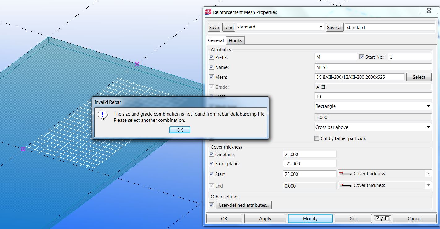

Здравствуйте !
при использовании арматурной сетки выходит следующее сообщение(см. рисунок)
Этот файл я у себя не нашел. Не могли бы вы мне его прислать и сказать куда положить ?

igor.lupashin писал(а):Здравствуйте !
Переключи интерфейс теклы на русский язык.
При смене на английский меняется кодировка с другой кодировкой текла не работает нормально.
Русская среда- русская кодировка.
А комплекты сеток еще никто не делал. Так как их просто масса разных.

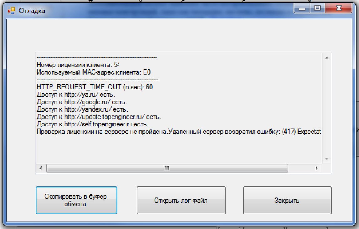

Re: Запуск Среды TopEngineer. Установщик Topengineer-Updater
Сообщение alstey » 12 янв 2014, 15:01
При попытке активации висит. Ничего не происходит. Не обновляется. При включении отладки пишет все ок, связь есть.
Сообщение alstey » 13 янв 2014, 14:27
alstey писал(а):При попытке активации висит. Ничего не происходит. Не обновляется. При включении отладки пишет все ок, связь есть.
При перезагрузке все нормально. А для 17.0 версии нет среды? Не обновляется...

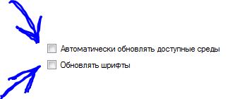

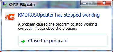

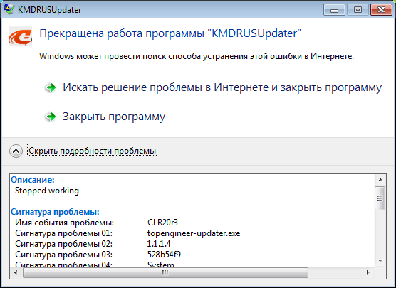

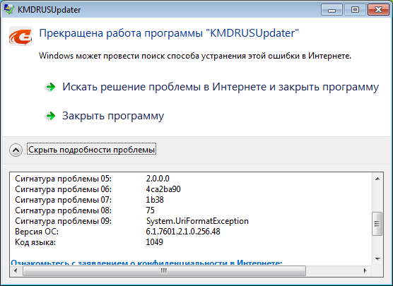

Сообщение Zezza » 28 фев 2014, 06:39
Такая проблема, когда в окне Апдейтера была вкладка, где можно было поставить галочку для автозапуска, это было проделано. Сейчас той вкладки нет, отменить в самом Апдейтере я не могу, сторонние проги подтирают это, но потом вновь запускается. При запуске вылазит следующая ошибка:
Сегодня еще вот такое появилось, после закрытия первого окна:
Бывает так, что первое окно болтается подвисшим и ничего с ним не сделать. Вручную Апдейтер запускается на ура. Подскажите плс как поступить, чтоб это все не появлялось при загрузке.
Сообщение Таран Д. А. » 28 фев 2014, 09:50
Качни новую версию самого установщика http://update.topengineer.ru

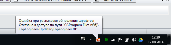

Сообщение SeRaFim23 » 01 мар 2014, 18:49

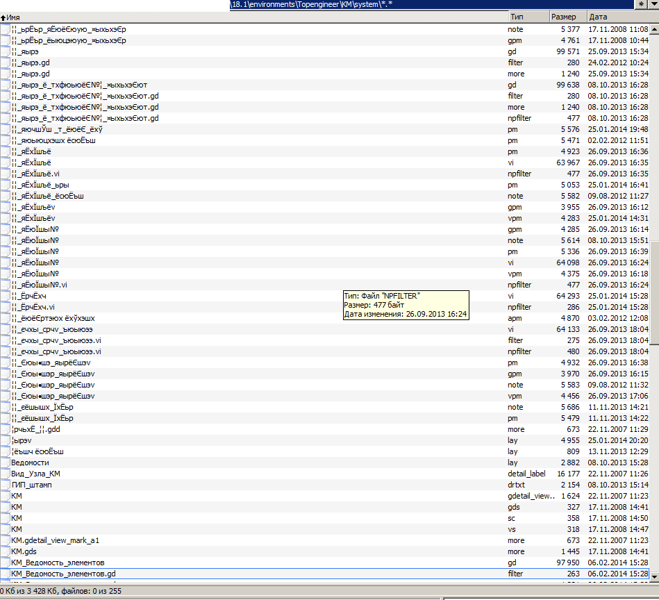

Здравствуйте! Помогите пожалуйста. Проблема в следующем - после переустановки Tekla не срабатывает обновление, но создается архив по адресу "D:\TeklaStructures\19.0\", который в свою очередь не распаковывается (ошибка). Это связано с тем что среды в установленной программе нет!? Среда была удалена вместе с TeklaStructures! Что делать :?: :shock:
Сообщение alstey » 01 мар 2014, 21:48
SeRaFim23 писал(а):Здравствуйте! Помогите пожалуйста. Проблема в следующем - после переустановки Tekla не срабатывает обновление, но создается архив по адресу "D:\TeklaStructures\19.0\", который в свою очередь не распаковывается (ошибка). Это связано с тем что среды в установленной программе нет!? Среда была удалена вместе с TeklaStructures! Что делать :?: :shock:
Та же проблема. После обновления 01.03.14 в корне теклы битые архивы.

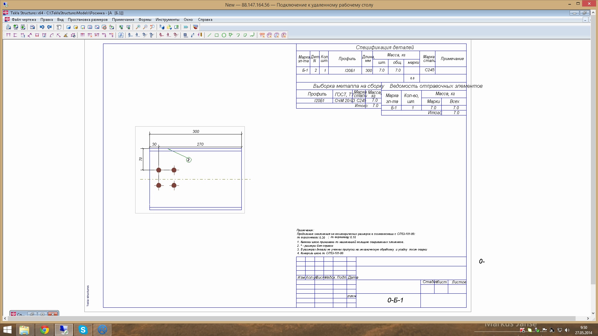

В новой среде имеются проблемы с установкой шрифтов и разработкой чертежей марки КЖ, при создании чертежей арматуру не видит как и сами шаблоны чертежей.
система win 7 64, ставил под разные версии текла, результат один и тот же, установка происходит от администратора, контроль учетных записей выключен..
на скрине картинка где шаблон подгружен вручную и шрифты установлены вручную

да тут все нормально.. но даже отображение жб элемента без арматуры не по госту, размеры выноски разрывы... среда не встала нормально.. а это печалька и не могу понять почему
Сообщение Таран Д. А. » 21 мар 2014, 14:00
lexx584 писал(а):да тут все нормально.. но даже отображение жб элемента без арматуры не по госту, размеры выноски разрывы... среда не встала нормально.. а это печалька и не могу понять почему
Ты просто ребутнулся. Надо было перезагружаться как написано в мануале. Иначае шрифты не устанавливаются. В windows 8.1 можно не перегружаться там на лету системные шрифты подхватывает.

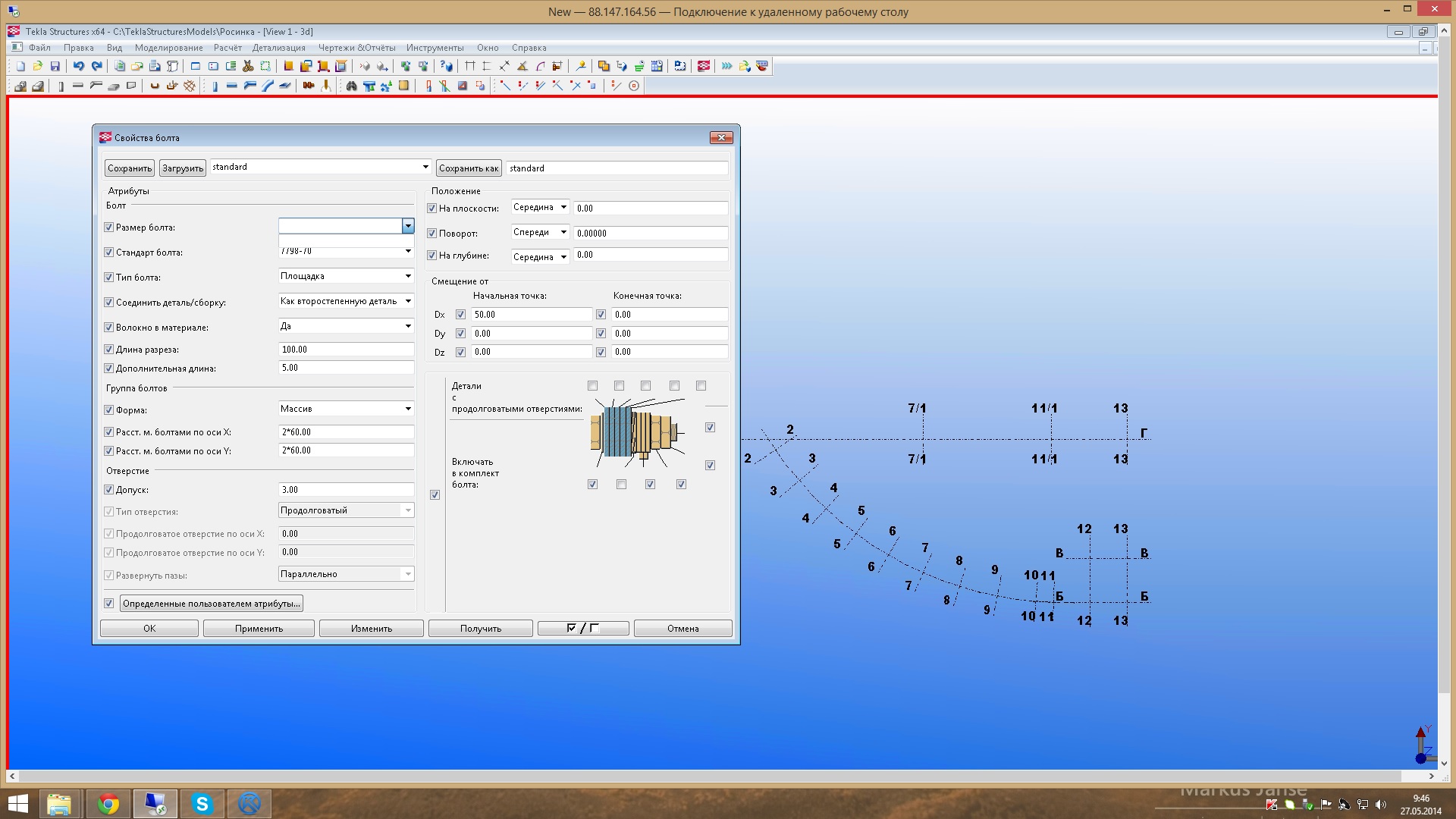

в свойствах чертежа я так понимаю должны быть какие то кж шаблоны, они отсутствуют
в свойствах вида шаблоны оформления для КЖ отсутствуют

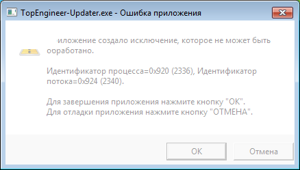

Сообщение AGFreeman » 25 мар 2014, 08:44

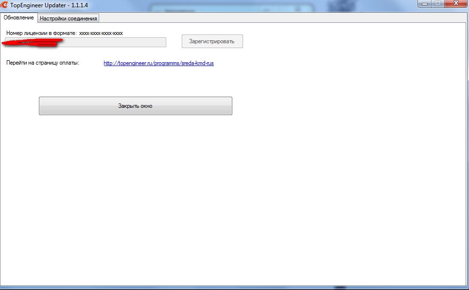

Приобрели 5 лицензий, на 3 компах при любой попытке запуска Updater выскакивает вот такое окно:

AGFreeman писал(а):Приобрели 5 лицензий, на 3 компах при любой попытке запуска Updater выскакивает вот такое окно:
Какая версия Windows и запуск точно был левым кликом от имени администратора?

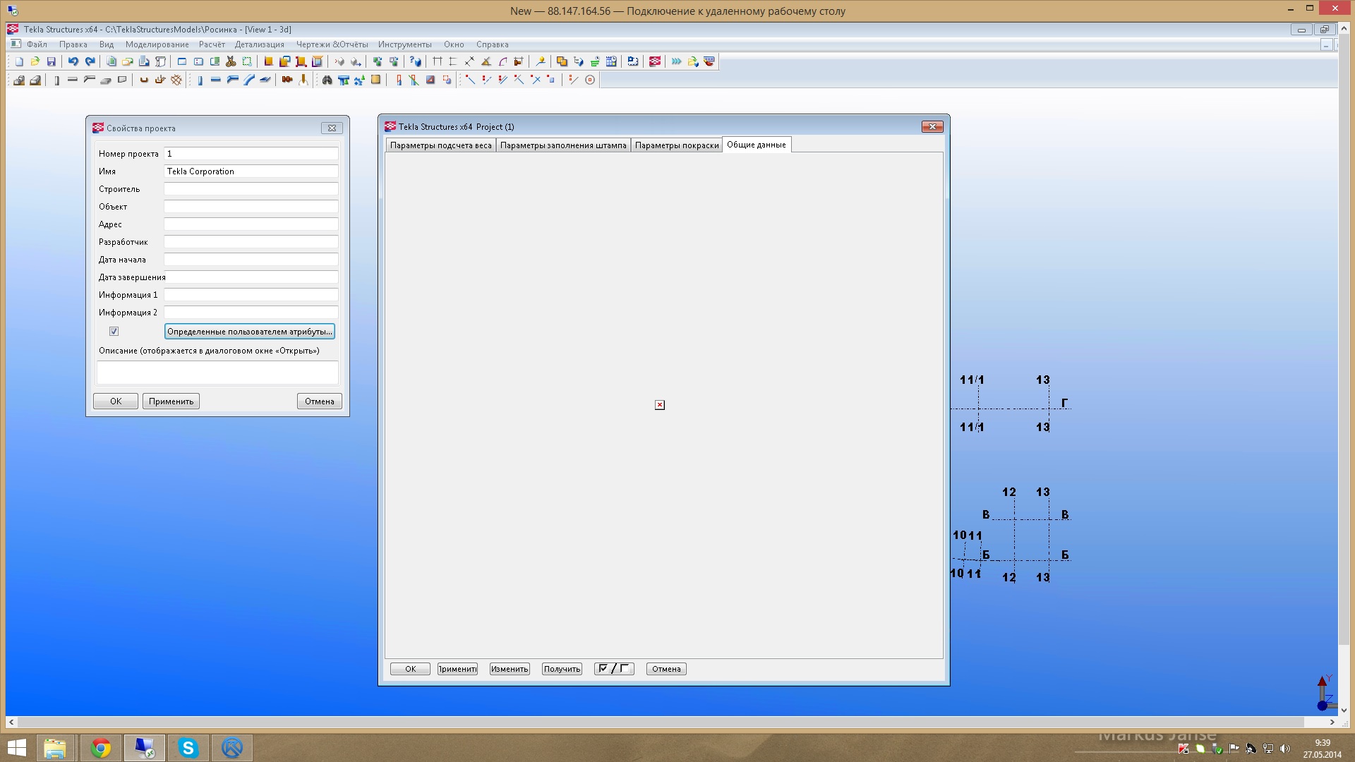

Среда TopEngineer. Выявление некорректности
Сообщение Светлая » 27 май 2014, 11:29
Доброго времени суток! После установки среды TopEngineer выявилось следующее:
1. Пустое поле для заполнения штампов:
2. Заполнение общих данных:
3. Не отображается список болтов ни одного из ГОСТов:
4. Вид таблиц и штампов на чертеже. Некорректный шрифт:
Tekla 17 стоит на сервере с установленной системой Windows Server 2008 R2 Standard. Имеется среда КМД РУС1, но проблема с чертежами такая же, как в п. 4. Скажите пожалуйста, подобное решению подлежит?Заранее спасибо за внимание!
Re: Среда TopEngineer. Выявление некорректности
Сообщение Таран Д. А. » 27 май 2014, 13:37
Светлая писал(а):Доброго времени суток! После установки среды TopEngineer выявилось следующее:
ТЫ просто не правильно установил. Надо было вего лишь прочитать мануал.
Он на почте с ключами

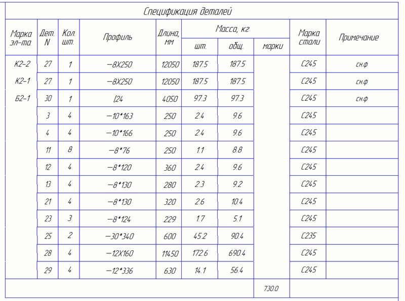

Установили среду TopEngineer, но все равно в спецификации металлопроката нули

Убираю галки в TopEngineer Updater 1.1.1.19 напротив строк "Автоматически обновлять доступные среды" и "обновлять шрифты", так как мне не нужно обновлять среду. Все настроено так как надо и стороннее вмешательство крайне противопоказано. НО! При перезагрузке галки напротив этих строк появляются вновь. Ранее возникал вопрос форумчан о снятии галки напротив строки "Xplugin - вкл/выкл" и этот вопрос был решен. Почему бы не предусмотреть гарантированное отключение указанных на скрине функций?
Сообщение Таран Д. А. » 02 сен 2014, 23:00
Вообще у меня работает и отключение.
Если есть еще пользователи с такой проблемой - отзовитесь. Будем править.
Вообще обновление не затерает Ваши файлы они умеют только добавлять так что не бойтесь обновляться.
В обновлениях крайне много полезного особенно часто исправляются косяки.

Проблемы с TopEngineer-Updater. При нажатии зарегистрировать поле с серийником не становиться неактивным, а WeldApp не видит лицензию
Сообщение Таран Д. А. » 01 дек 2014, 08:43
В 99% случаев это связано с тем что пользователь покупает одну лицензию и пробует ее поставить на 2 разных компьютера.
Разумеется она и не должна срабатывать.
Если все же это первая установка то отпишись, постараемся разобраться.
Chivawa
Сообщения: 6
Регистрация: 30 дек 2011, 08:00
Сообщение Chivawa » 01 дек 2014, 09:23
Установка единственная на единственный компьютер. Ничего другого не пытался.
Сообщение Таран Д. А. » 01 дек 2014, 10:58
Chivawa писал(а):Установка единственная на единственный компьютер. Ничего другого не пытался.
Выйди в скайп ник wildomen
Надеюсь ты уже отключал фаервол и антивирус. :D
