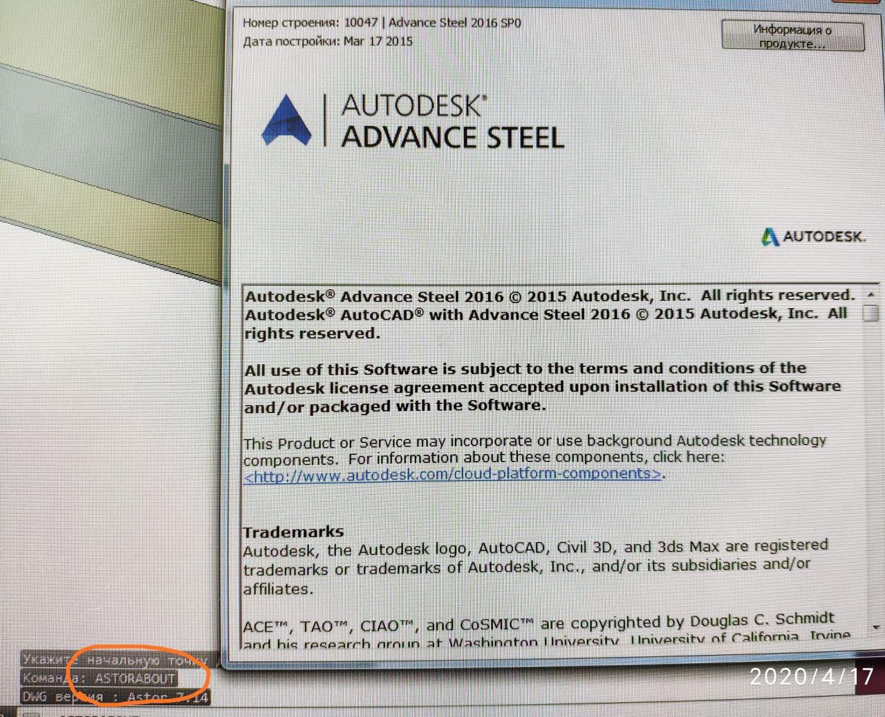

Товарищи всем привет. У меня вопрос. Нас перевели на удалёнку, завезли рабочие компьютеры, полностью опечатанные, все серверные лицензии заделали заимствование т.е. сделали локальными. AS 2016. Автокад сам по себе работает, но AS работать отказывается, требует действующую лицензию. Кто сталкивался?, Как в AS взаимствование лицензии выполнить?

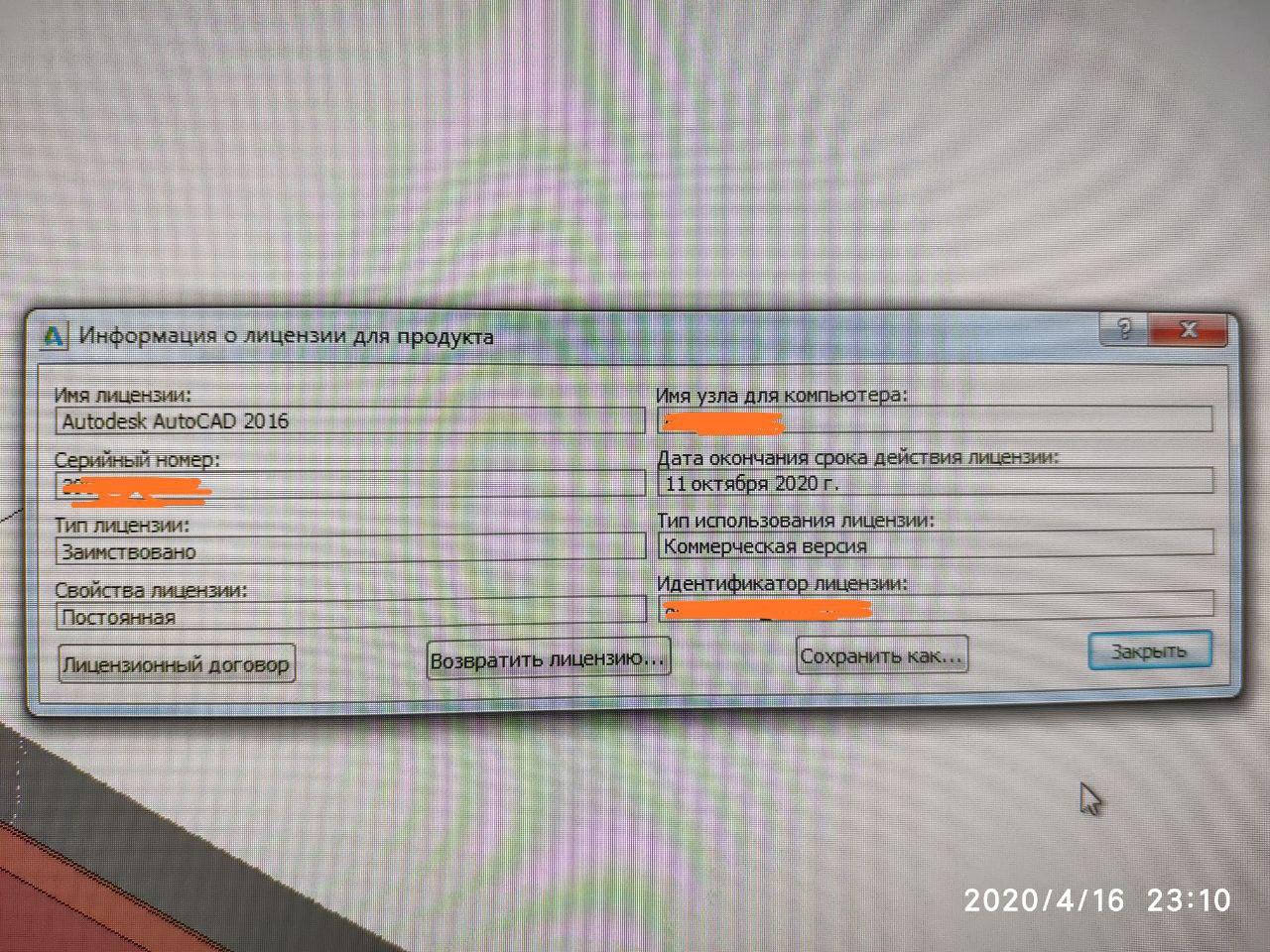

Аааа заимствовать легко, наверху где вопросик рядом на стрелку нажимаете Там выбираете о программе AS
И управление лицензией
Shigor
Сообщения: 217
Re: Как в Advance Steel взаимствование лицензии выполнить
Сообщение Shigor » 28 май 2020, 11:47
Потом заимствование
Только он вам даст это сделать если вы будете к сети подключены естессно

Отвечаю на свой вопрос, для версии 2016, надо ввести в командной строке команду astorabout, ну а дальше в информации о продукте выполнить заимствование лицензии. Только конечно системный блок пришлось на работу свозить
