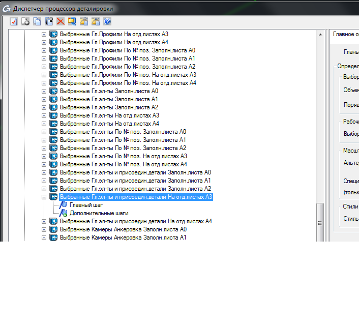

привет. как все же не просто получить готовый чертеж, вроде разобрался как сделать чертеж сборки, но деталировку не могу поместить на него. в AS она выводится на отдельном чертеже чтоли?

а как ты делал чертеж марки ? скинь крин , скажу так или не так

через диспетчер стилей, выбирал балку или колонну

Немного не правильно, в диспетчере в основном делаются предварительные настройки стилей, а чертежи создаются через диспетчер процессов деталировки
