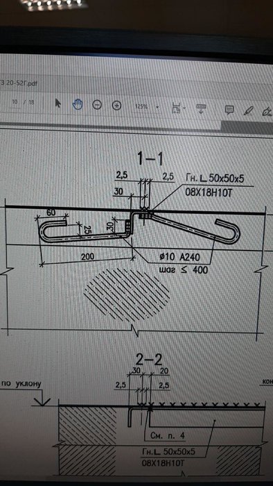

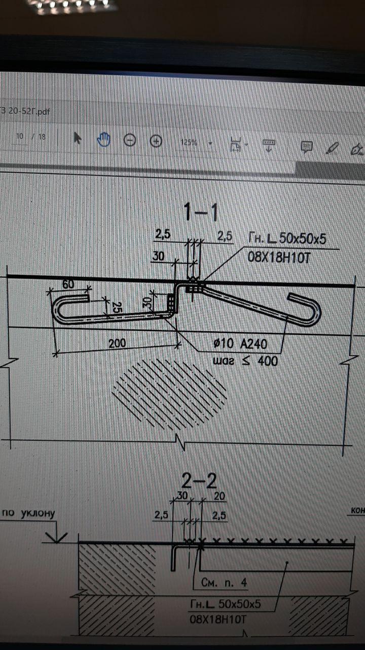

Доброго дня!Подскажите пожалуйста,есть ли гнутый уголок 50×50×5 нерж. в эдвансе?

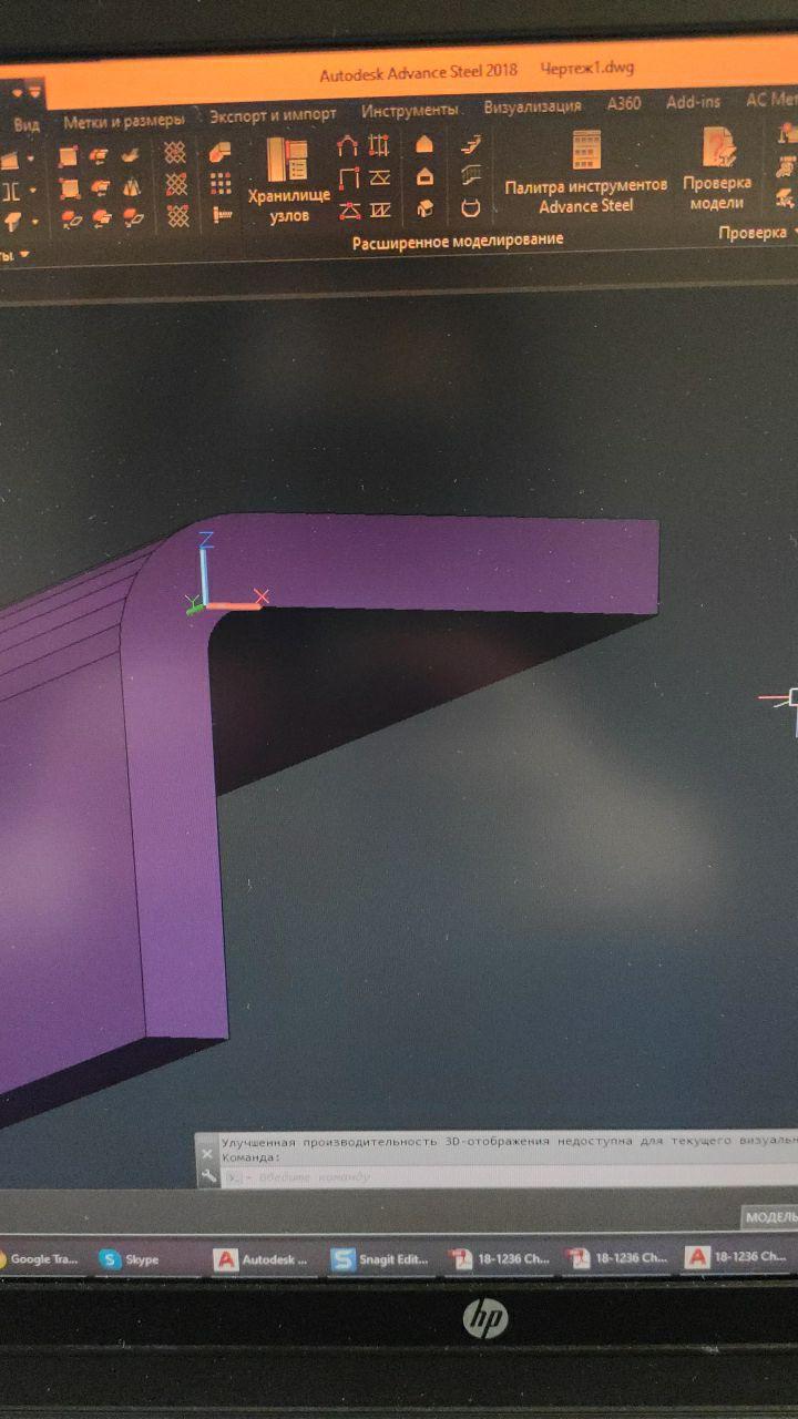

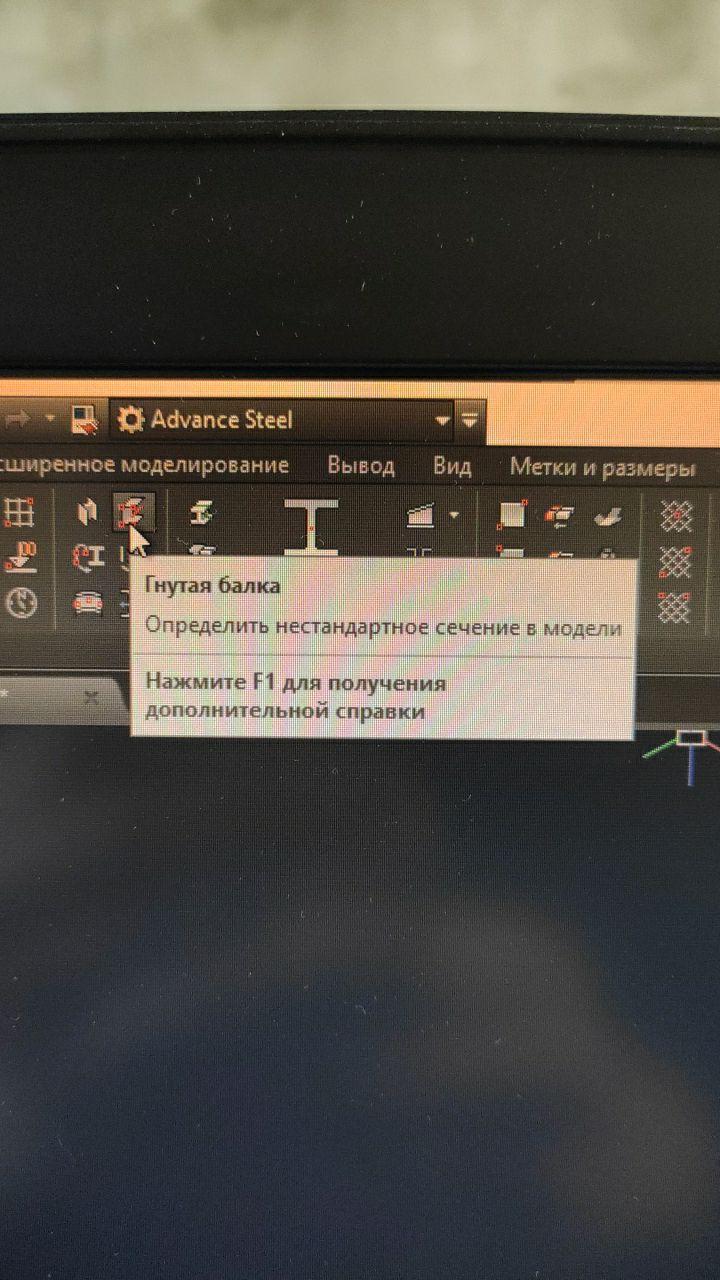

Если имеется ввиду профиль "гнутый уголок" (ГОСТ 19771-93), то в стандартных такого нет. Но вручную создается элементарно командами "гнутый профиль" или "создать гнутую пластину"

Если профиль прямолинейный на по всей длине, то создать через команду гнутый профиль, но в спецификации он будет выдавать размеры как пластина типа -5х100х5000. Если принципиально чтобы в спецификации и выносках именно как уголок, то через пользовательский профиль

А его можно будет корректировать за ползунок(длину)?
Xinienon
Сообщения: 182
Re: Гнутый уголок в Advance Steel
Сообщение Xinienon » 28 май 2020, 13:42
Да. Так же как стандартная балка

Это вы про команду изогнутый профиль?
Xinienon
Сообщения: 182
Сообщение Xinienon » 28 май 2020, 13:43
Получится такое
