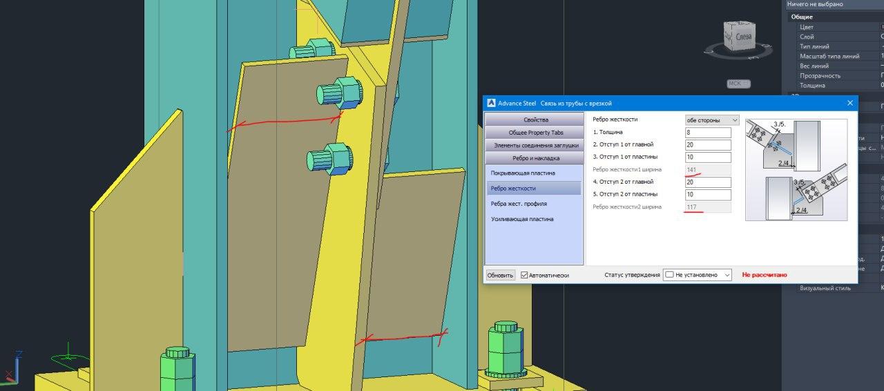

Подскажите, а есть возможность ширины ребер жесткости настраивать? или это очередная фича адванса?

Если "ширина" нередактируемая, то, значит, где-то в какой-то из вкладок настройки узла надо либо поставить галочку, либо выбрать вариант из выпадающего меню и она станет активной

Это во многих узлах такая "фича"

да, и во многих я находил те переключатели, которые активируют поля, но тут что-то не могу
