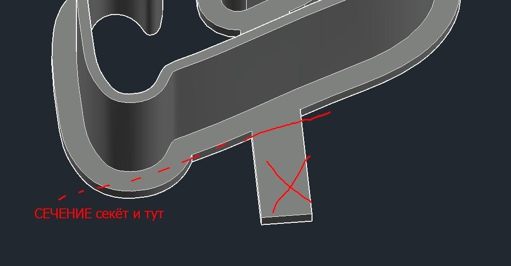

Всем привет.
Народ, кто подскажет аналог команды "обрезать" в 2д, для 3д тел? Сечение не предлагать, т.к. оно сечёт плоскостью, а мне надо сделать акуратную "подрезку".

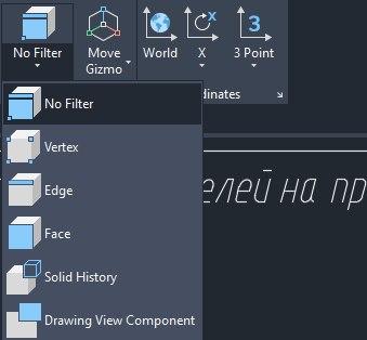

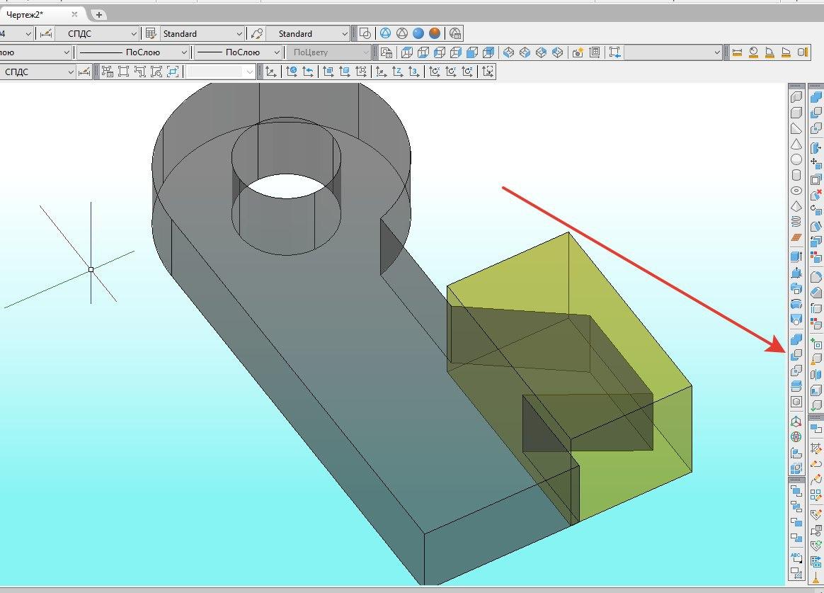

Re: аналог команды "обрезать" в Advance Steel
Сообщение Yura » 28 май 2020, 12:35
Выбрать грань и подвинуть границы, выбирать через панель выбора

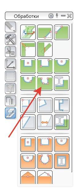

Сообщение Xinienon » 28 май 2020, 12:39
Удачки, но все же: что это такое-то вообще? Спецдеталь?
Команда "произвольный вырез по ПСК" не помогает?
