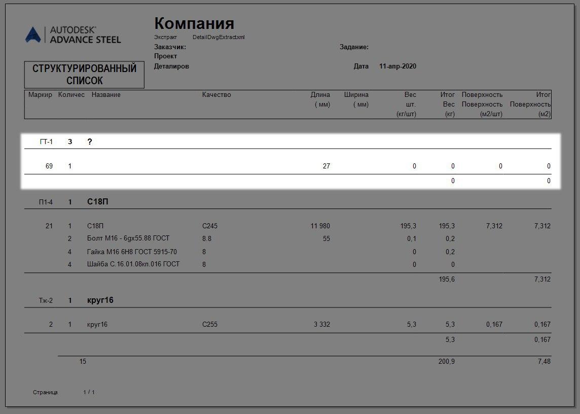

Добрый день! Возник вопрос: добавил для тяжей гайки как "спецдеталь". Выбрал блок "agnut16". В свойствах спецдетали стоят галки "Участвует в нумерации" и "Участвует в ведомостях" и для отдельной детали и для марки.
Спецдеталям присваивается и номер детали и номер марки, но ни в одну ведомость они не попадают. Пробовал приваривать, на чертеже отображаются но в спецификации они не попадают. Отдельный чертеж на спецдеталь создать не даёт.
Собственно вопрос: как увидеть их в спецификациях и ведомостях?
В файле agnut16.dwg, который использую, ничего не поменяешь. Галку "Использовать в качестве имени имя блока" пробовал включать/выключать, разницы никакой не замечено.
Как увидеть спецдетали в Advance Steel

В BOM отображается так

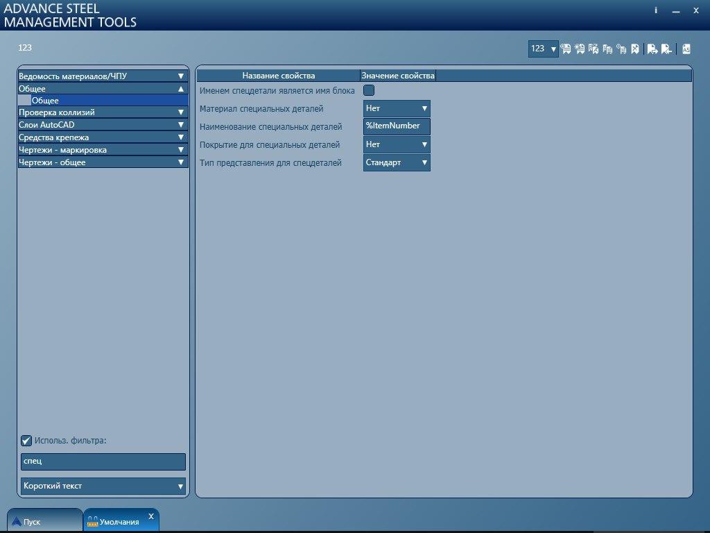

В Management Tools поменял "Наименование специальных деталей" с "%Denotation" на "%ItemNumber". Как рекомендовано Autodesk. Результат не поменялся.

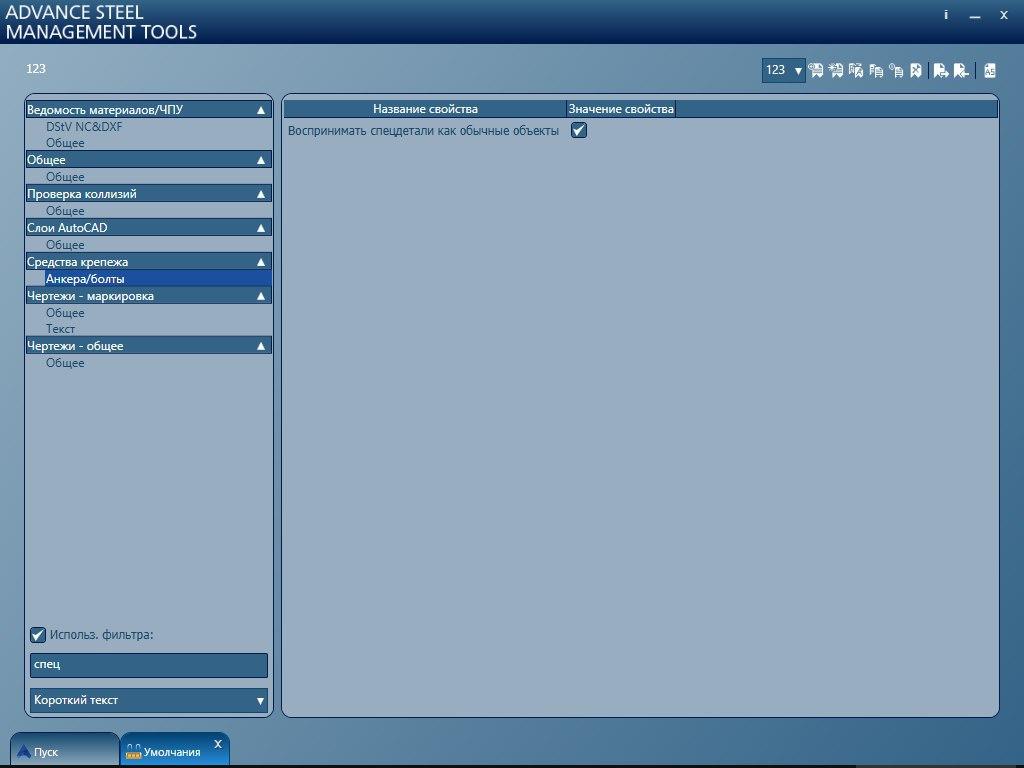

Галку "Воспринимать спецдетали как обычные объекты" тоже переключал. Результат не меняется.

Вот теперь название понять как задать, чтобы в ведомость получить не пустое. Количество уже показывает.
Ааа всё! Можно в Нумерация->Артикул для спецдетали вписать нужное, оно подхватывается как наименование
