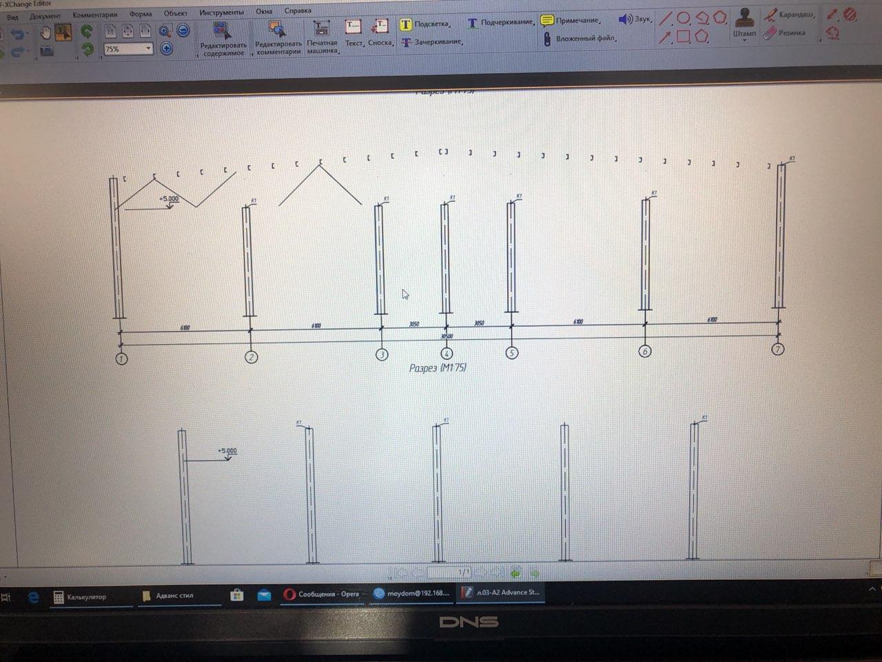

Ребята подскажите почему на разрезе фермы не попадают?
Re: Разрез в Advance Steel
Причин масса: неверно функция элементам задана например
Какие распространённые причины могут быть?
Пожалуй я самую распространенную Вам написал
Используйте стиль Разрез ВО маркировка КМ. Он менее критичен к назначенным функциям в модели.
Спасибо, попробую
