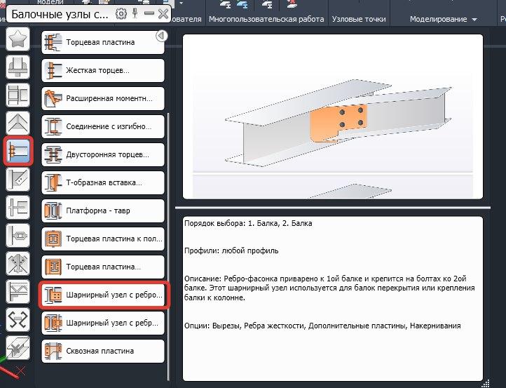

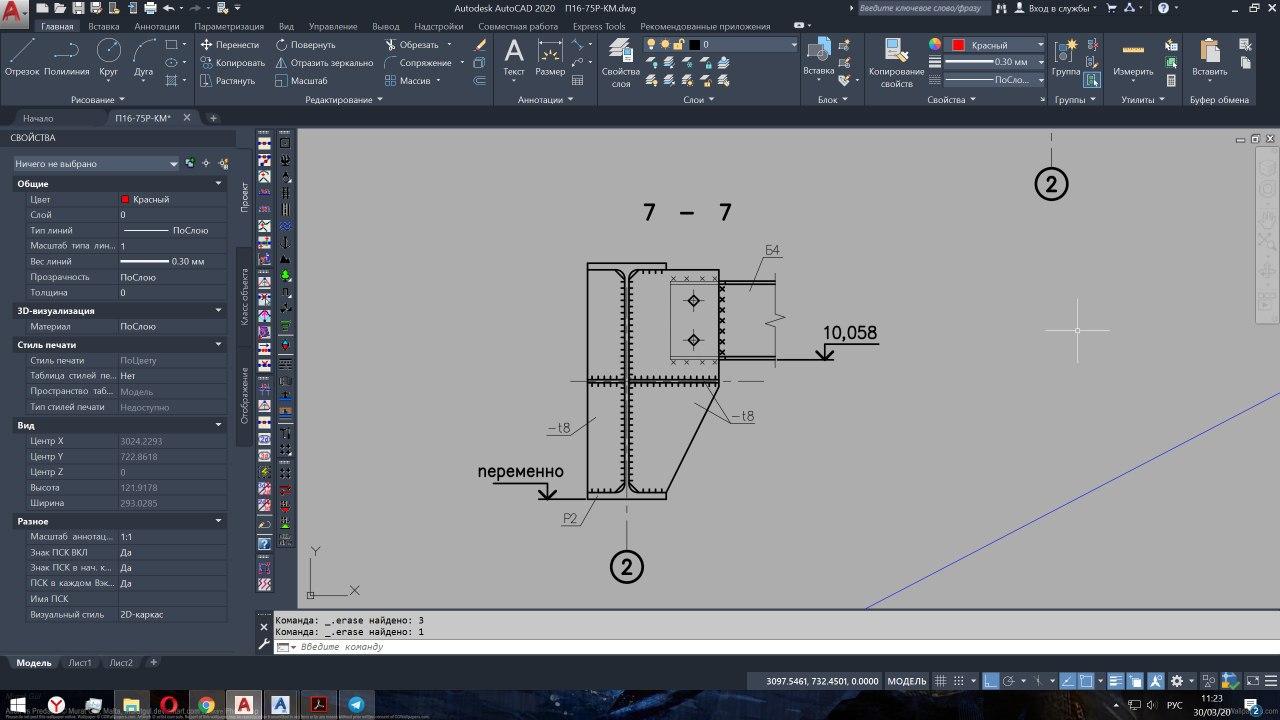

Товарищи, подскажите плз.
Если балка имеет уклон, а к ней должна крепиться другая балка, но уже параллельно земле - то стандартные "кирпичи" из пользовательской палитры инструментов не подойдут чтобы создать узел крепления? Так как они рассчитаны чтоб быть параллельно или перпендикулярно наклоненной балке. И надо все пластины крепления рисовать руками?
Или я ошибаюсь?
Если ошибаюсь - подскажите плз где искать.
Спасибо большое.

Картинку узла который надо покажите

а какая балка наклонная? )) какгрица "без четкого ТЗ - результат ХЗ"

Р2 - наклонный ригель

Сообщение Yura » 27 май 2020, 16:25
должен подойти, нужно будет только треугольную подрезку добавить и гор.ребра.
Нашел инфу на другом форуме
