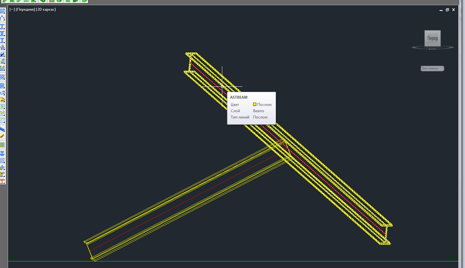

привет, делаю сложную крышу в адвансе, приходят балки под разным углом, и у меня не получается выставить фасонку приходяшей балки в стенку балки к которой она крепится?

как то не очень понятно, можеш скрин залить?

привет. выставь пск по стенке приходящей балки, начерти пластину, откопируй двутавр и отреж его по текущему пск, по появившемуся эскизу чертиш вторую фасонку, и все получится. только не забудь удалить обрезаный двутавр
