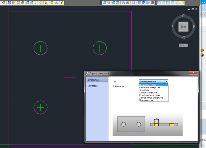

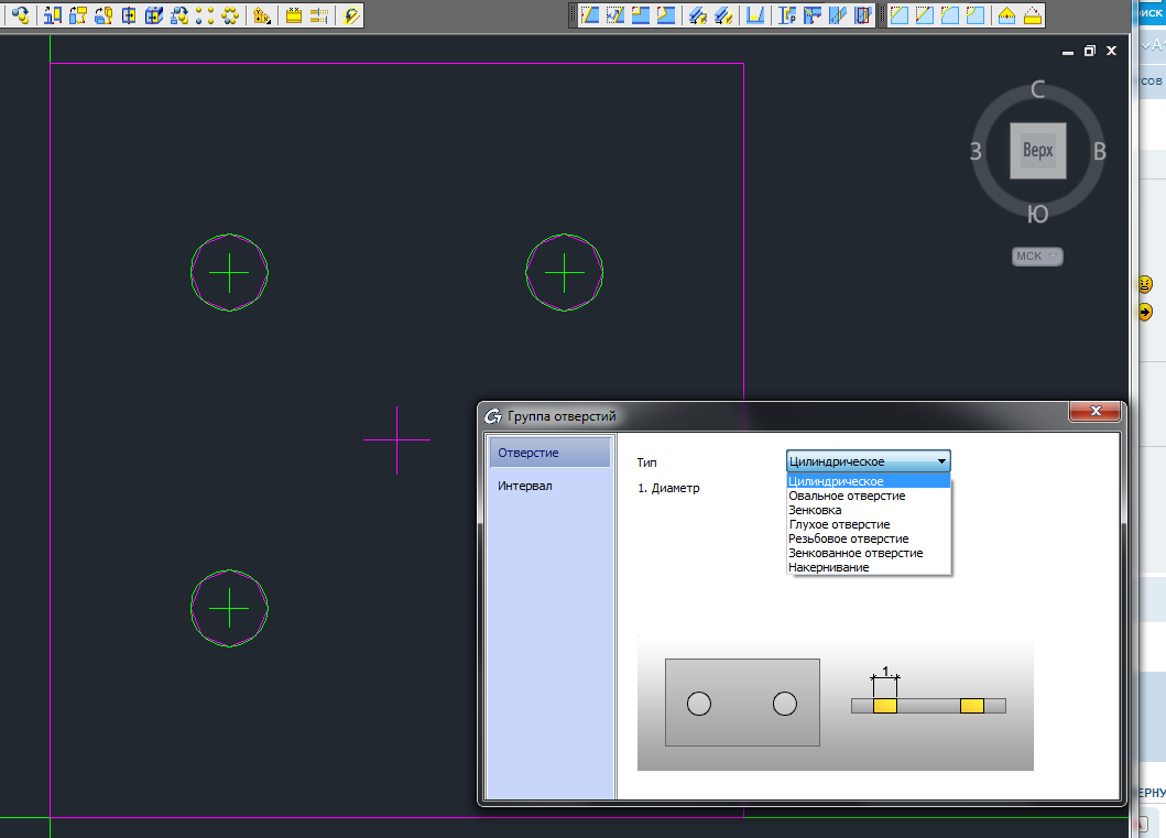

AS умеет делать овальные отверстия или их придется дорабатывать в чертежа самом ?
Илья Бутусов
Сообщения: 7
Регистрация: 15 дек 2012, 16:02
Re: Проблема с болтами в Advance Steel
Сообщение Илья Бутусов » 18 дек 2012, 16:23
конечно умеет :), даже очень просто настраивается
