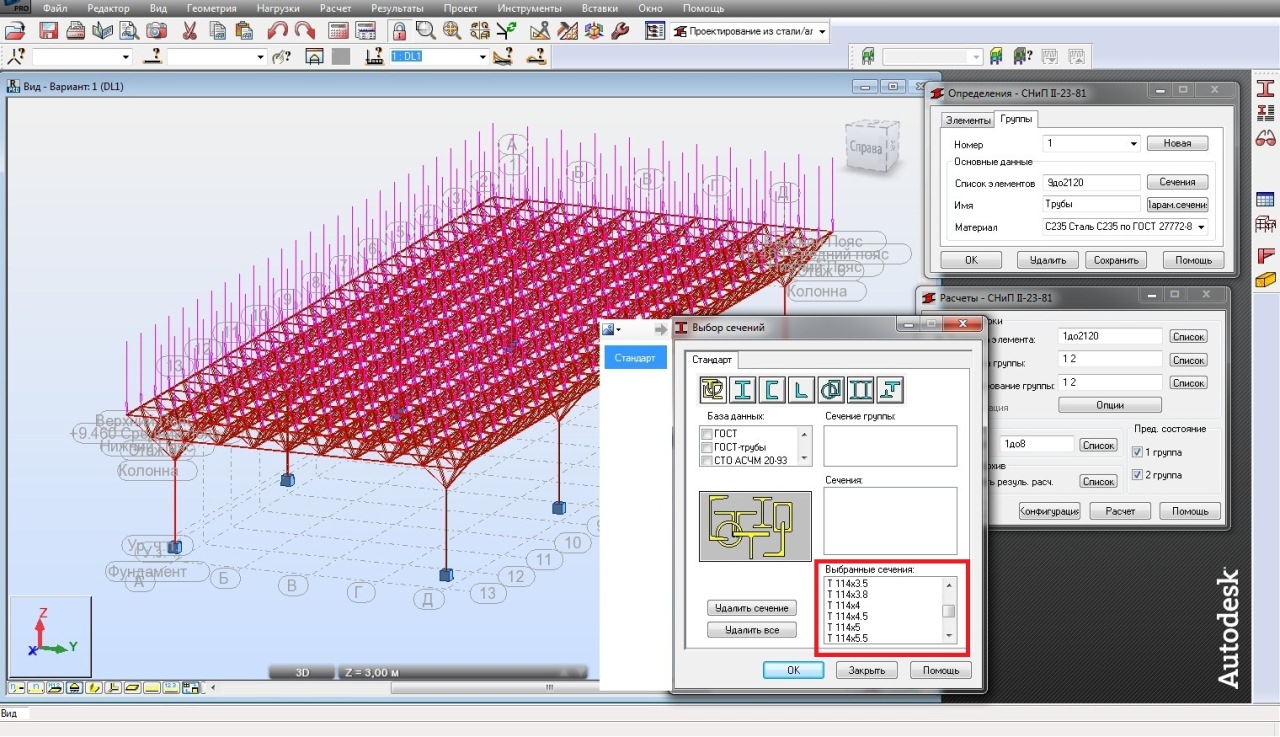

О моделе: Имеется пространственная ферма из труб различных сечений, нагрузки от кровли все сосредоточены в узлы:
Цель: выполнить расчет так что бы робот подобрал подходящее сечение для каждой из труб (их больше 2000)
Проблема заключается в том что я наткнулся на замкнутый круг. Если я в ручную не задам сечение всем трубам, робот отказывается вести расчет(Пишет что сечения не заданы). А когда я задаю сечение им (к примеру 102х5), то расчет он проводит, но в нем он просто проверяет подходит ли такое сечение или нет, и ставит соответственно им зеленые галочки, и красные крестики в зависимости от расчета, но мне то нужно что бы он сам написал эти сечения.
Как сделать так что бы он заменил мои трубы на трубы из списка в красной рамке на скриншоте.
Re: Подбор сечения в Robot Structural Analysis
Сообщение Yura » 06 апр 2020, 11:00
Создайте группы элементов, для каждой группы определите список профилей, из которого будет производится подбор. Затем запускаете проектирование группы. После окончания, применяете подобранные профили для всех элементов, выполняете расчет заново, затем проверку и при необходимости проектирование для групп.

Сообщение Shigor » 06 апр 2020, 11:08
Подобрать получилось и проверка сошлась, но он подобрал одинковое сечение для всех труб - 127х5 (они в одной группе), а в моей ферме должно получится множество групп (марок) (например чем ближе к центру тем сечение меньше и т.п.), и где какая марка мне не известно, т.е. я не могу объеденить их в группы одинакового сечения, т.к. просто не знаю как будут распологаться одна и та же марка в ферме.
Можно ли сделать так что бы он подбирал разные оптимальные сечения внутри самой группы?
Сообщение Yura » 06 апр 2020, 11:08
Нет, внутри самой группы нельзя.

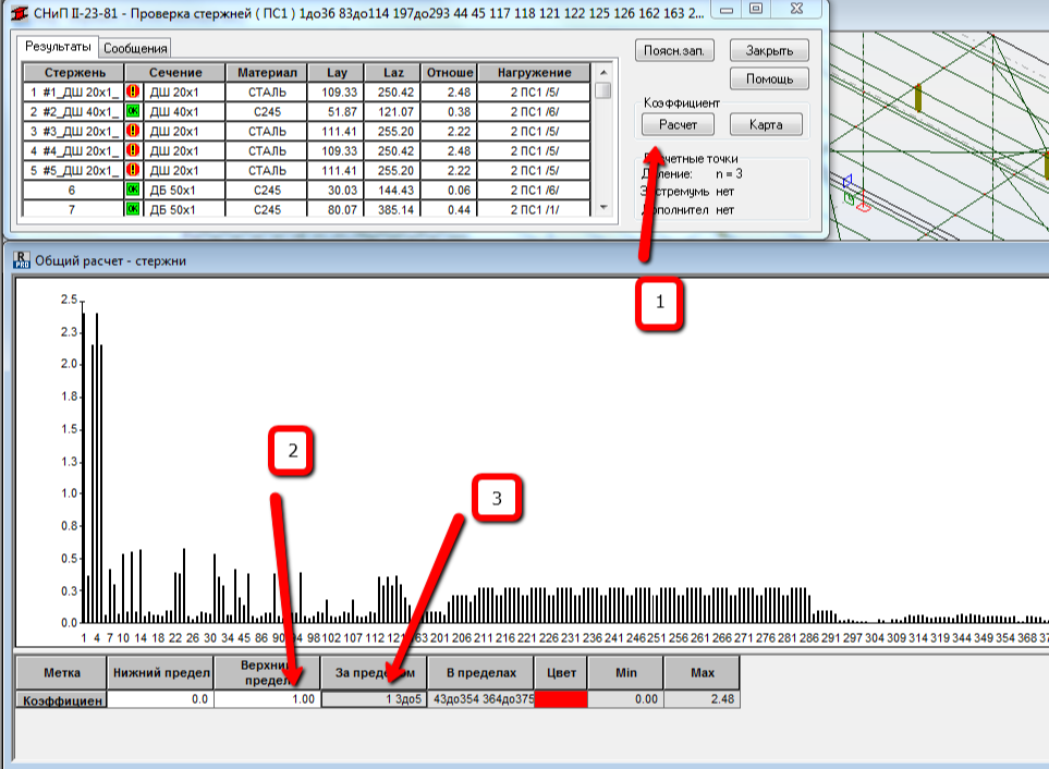

Решил попробовать так: Выбрал N различных сечений из труб, задал всем сначало самое маленькое и посчитал, какая то часть прошла по расчету, какая то нет, в итоге мне нужно выбрать ту часть которая не прошла, объеденить в другую группу, и назначить ей следущее сечение, и повторить так N раз пока все сечения не подойдут.
Но вот проблема заключается именно в выборе, можно ли как то отсортировать мои стержни так что бы я мог выбрать только те которые не прошли.
Сообщение Yura » 06 апр 2020, 11:11
Можно запустить проверку для элементов:
После ввода верхнего предела, элементы, которые его превышают выбираются автоматически или могут быть выбраны в колонке За пределом.

Сообщение Shigor » 06 апр 2020, 11:14
Все расчитал, большое спасибо
