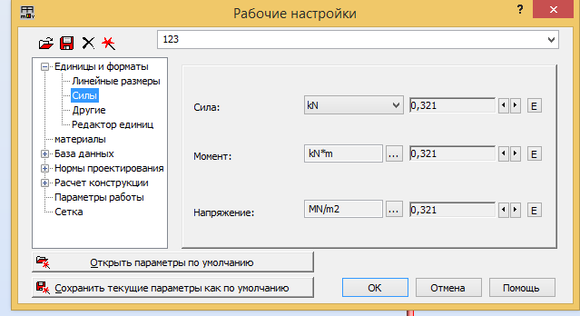

Как поменять единицы измерений в ПЗ Robot Structural Analysis?
У меня при генерации единицы измерений используются не те. Как и где надо поменять настройки чтобы изменить сами единицы при генерации.
Руками пересчитывать неохота. Да и много.
nichita2
Сообщения: 3
Регистрация: 26 окт 2013, 21:27
Re: Единицы измерений на эпюрах Robot Structural Analysis
Сообщение nichita2 » 04 фев 2014, 11:07

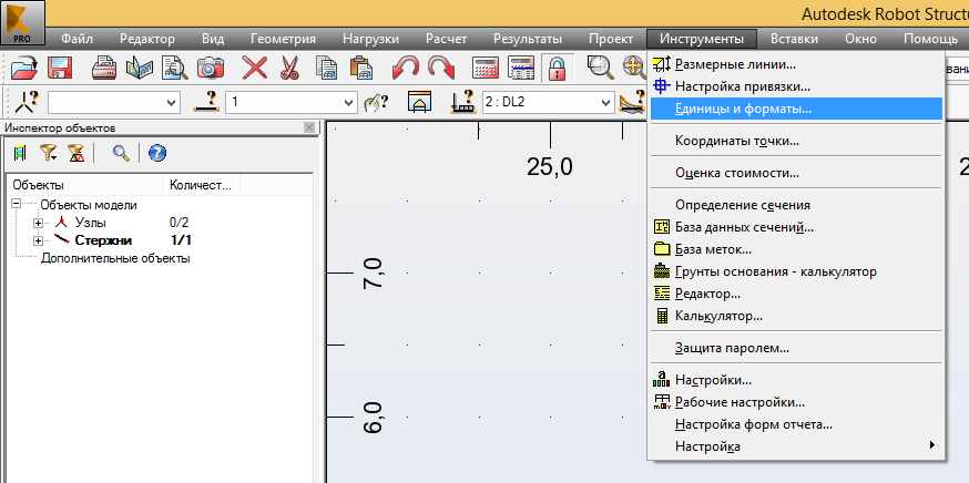

Входим в меню Инструменты- Единицы и форматы
Меняем любые единицы на желаемые. Программа автоматически меняет значения эпюр и генерирует соответствующие им отчеты.
