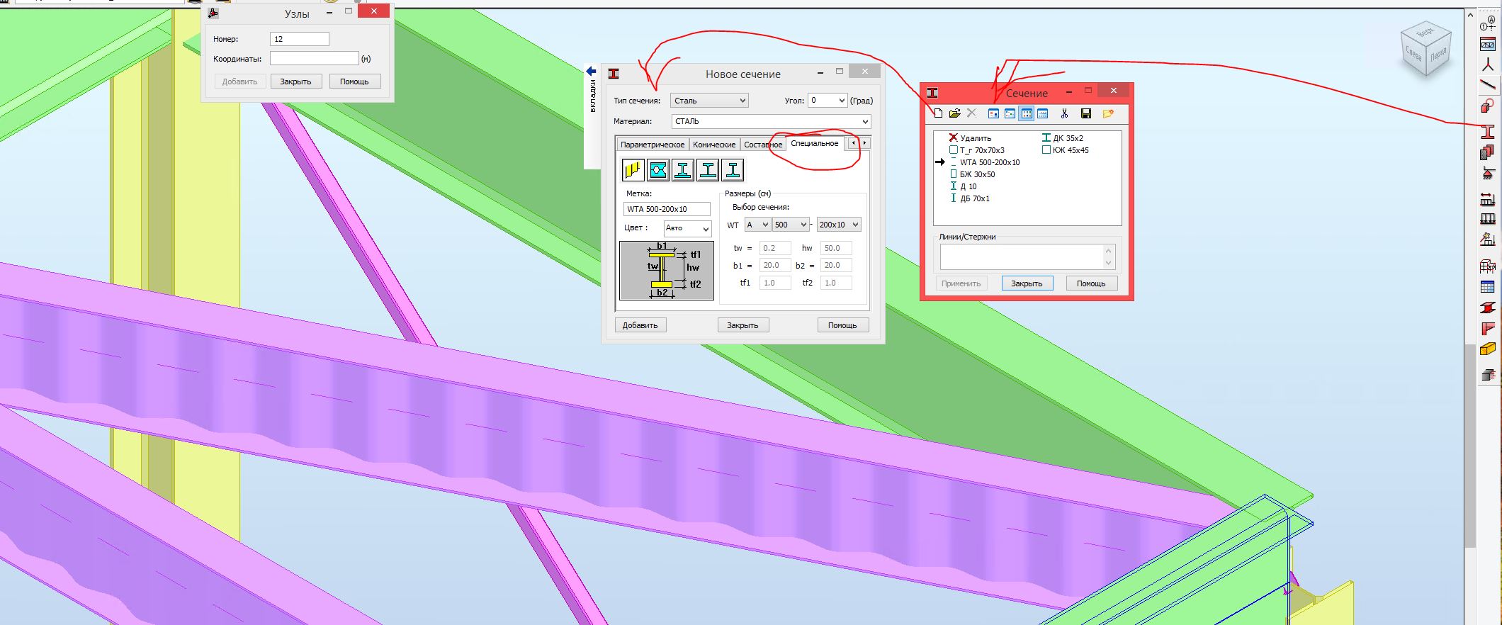

Можно ли задать сечение гофробалки, либо балки с отверстиями в стенке (для экономии металла)?
Re: Гофробалка, либо балка с отверстиями
Заходите в сечения. Во вкладке "специальные профиля" есть гофробалка и перфорированная балка. Там можно изменять параметры, например, выбрать круглую или шестиугольную перфорацию и т.д.

а где вкладка "специальные профиля" находится?))
