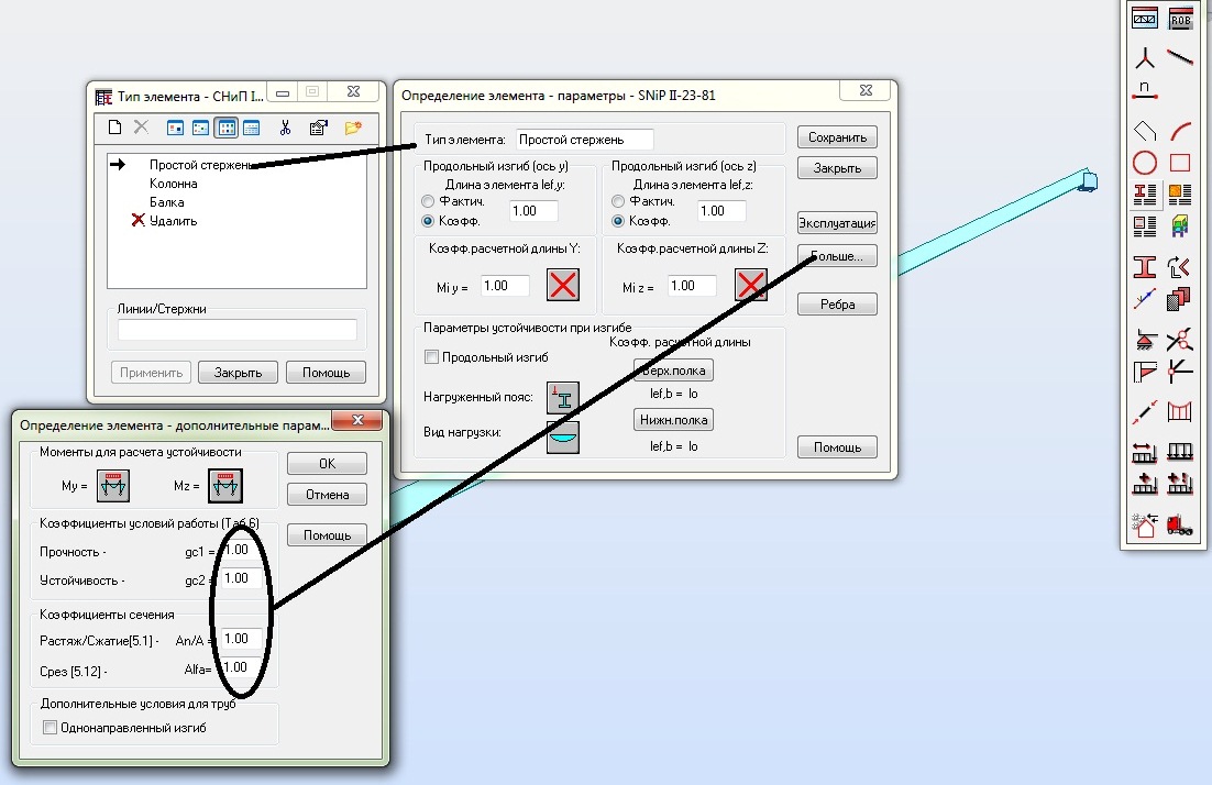

Доброго времени суток. Возникла задача выполнить расчет конструкции с учетом разной степени коррозии.
Коррозия - это же уменьшение сечения элемента, можно конечно для каждой степени коррозии создать свою жесткость, но это слишким трудоемко в виду большего числа элементов.
Есть ли инструмент который может глобально для большего числа элементов менять характеристики(фактически понижающий коэффициент)?
В принципе можно через тип элемента(будет ли это корректно?

Коррозия достаточно сложный процесс, который зависит от множества различных факторов. Да и типы коррозии бывают разными. Обычно при малых степенях коррозии принято считать что масса остается, а несущая способность уменьшается. Чаще всего уменьшается вся внешняя часть сечения. Но в жизни это происходит слишком по разному. Кроме того скорость коррозии может зависеть от напряжений в конструкции (если верить некоторым исследованиям).
По сему лучше моделировать данный процесс вручную с учетом того: что это за конструкция, как она работает, какой тип коррозии и как вы это хотите отразить на реальной модели.
Оффтоп:
Упростить задачу обычно можно только используя API.
