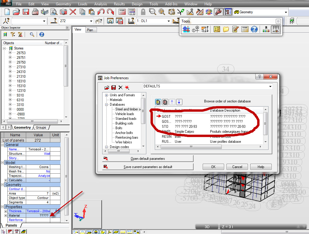

Всем привет! Кто-то может стыкался с проблемой шрифтов в Robot. Я работаю в проге на инглиш, ну а все рабочие настройки и язык вывода русский.Так вот проблема в том что при такой настройке языков некоторое данные отображаются знаками вопроса (????????????????). Вот так
