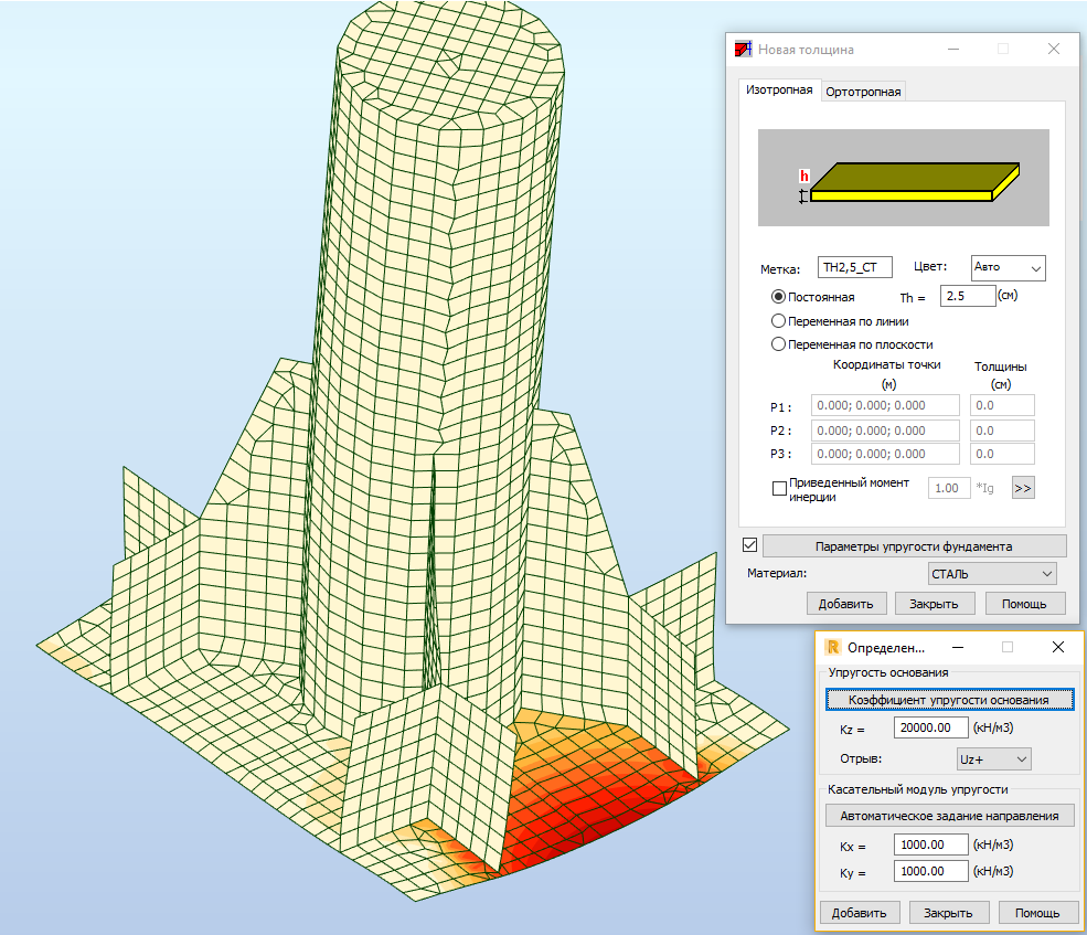

Я думаю лучше заменить стержни на упругое основание с отрывом.
Параметры задавал на глаз, но картина выглядит правдоподобной.

Дело в том, что в дальнейшем данный элемент будет опираться не на бетон, а на верхний пояс балки, созданной из пластин. Именно поэтому рассматривается контактная задача с короткими стержнями (опоры в нижних узлах коротких стержней "превратятся" в сопряжение с пластиной). Глядя на Ваше решение, возникла мысль задать контакт с помощью рядов пластин маленькой высоты и длиной, ограниченной габаритами опорной плиты. Снятие связей выполнить с помощью "степень свободы (линия)". Спасибо за идею!
К сожалению полную конструкцию выложить не могу, есть договорные ограничения. Фрагмент с опорным узлом является узким местом всей конструкции.

Изменил материал для стержней на С345 вместо СТАЛЬ и поставил доп. галочку в параметрах нелинейного расчета
Re: Отсутствие сходимости нелинейного расчета в Robot
огромная благодарность!!!! за рекомендации по расчету - посчитался и опорный узел отдельно и вся конструкция в целом. Хотелось бы уточнить, в чем отличия между материалом СТАЛЬ и С345 для стержней при нелинейном расчете?
При расчете полной модели, где представленный узел опирается на верхний пояс балки (пластинчатая модель) пришлось отказаться от назначения коротким стержням свойства "сжатых стержней фермы", т.к. в такой постановке нелинейная задача не сходилась даже при наличии доп. галочек в параметрах расчета . Пришлось вводить шарниры в нач. и кон. узлы коротких стержней через снятие связи. В результате расчет сошелся!!! В процессе расчета Robot предложил использовать DSC-алгоритм для выключения некоторых направлений работы стержней, но вынужден был отказаться от данного предложения т.к. в конструкции сразу возникает неустойчивость.
