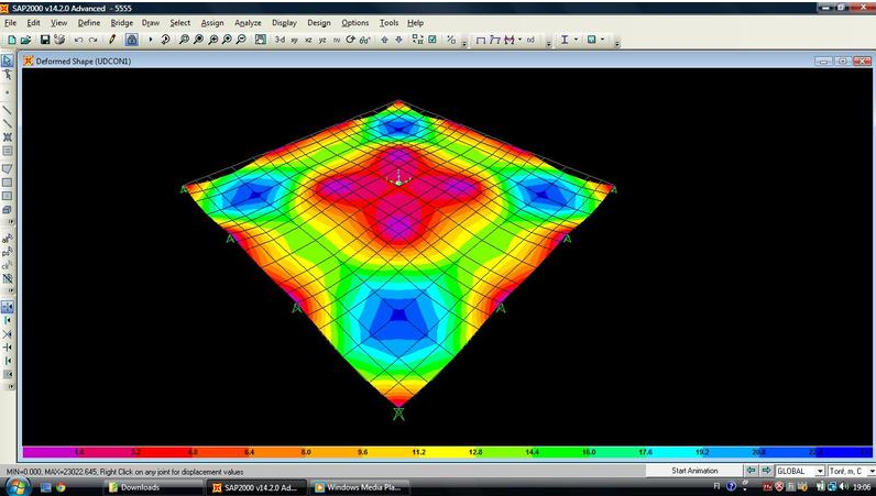

Потестил SAP2000 v14.2. А именно Slab mode.
-При настройке параметров на Еврокод, нужные характеристики материала не обнаружил (бетон С20/25/30/35...; арматура А500). Выдает по американским нормам хар-ки. Как настроить?
-При назначении нагрузки как посмотреть что было назначено? графически/таблицы?
-Можно сделать таблицу с displacement. Где показывает номер узла и на сколько он был смещен. Но как глафически (или еше как) показать где какой узел в элементе/конструкции?
-Фунция Design для плиты не активна, т.е. армирование программа не подсчитывает?

Понятно, это можно отнести к минусам SAP 2000 .
Но насколько я понял по анотациям к программе, с динамикой SAP 2000 справляется запросто и надежность проги очень велика, чего нет у Робота, он долго обрабатывает динамические результаты.
