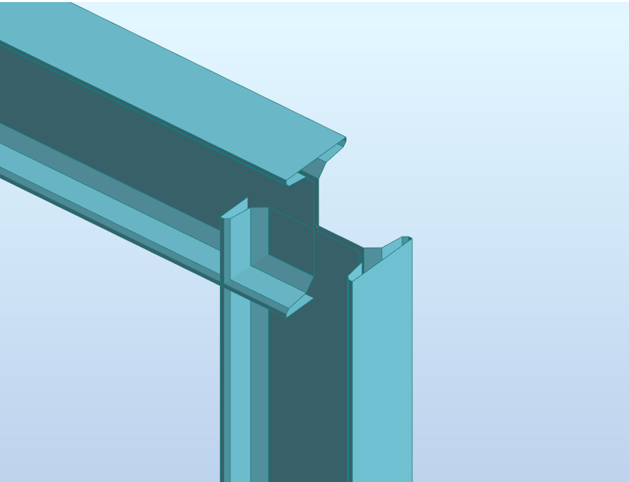

доброго времени суток.
при моделировании в роботе столкнулся со следующем проблемой: все профили в модели создаются пустотелыми. повлияет это каким-то образом на расчёт или можно это игнорировать? спасибо
Re: Robot structural analysis 2017 - проблема с отображением профилей
Сообщение Yura » 27 мар 2020, 14:56
Это просто стандартное отображение, никак не повлияет.

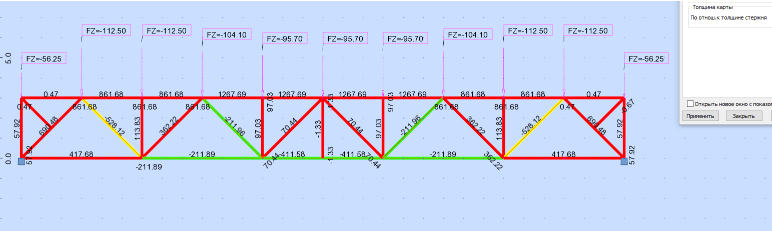

а не подскажете ещё пару вопросов:
1. насчёт знаков усилий в стержнях. при задании нагрузки по Z с минусом, робот выдаёт усилия противоположные (верхний пояс фермы +, нижний -), хотя должно быть наоборот. что в этом случае делать?
Сообщение Yura » 27 мар 2020, 14:58
http://docs.autodesk.com/RSAPRO/2014...ROBOTd30e15034
Правило знаков для стержневых элементов основано на правиле, используемом для внутренних усилий в сечениях стержней. В соответствии с этим правилом внутренние усилия имеют такой же знак, если они оказывают на конец стержня такое же действие, как и положительные узловые силы, приложенные к узлу в начале стержня. Такими силами являются силы, направление которых совпадает с направлением осей местной системы координат. Следовательно, сжимающие силы являются положительными, в то время как силы натяжения - отрицательными. Положительные изгибающие моменты MY вызывают натяжение в волокнах стержня, расположенных на отрицательной стороне местной оси координат z. Положительные изгибающие моменты MZ вызывает натяжение в волокнах стержня, расположенных на положительной стороне по местной оси координат y.
Shigor
Сообщения: 217
Сообщение Shigor » 27 мар 2020, 14:58
Ничего не делать, в роботе сжатие с плюсом, растяжение с минусом
