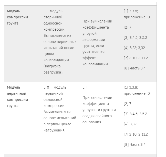

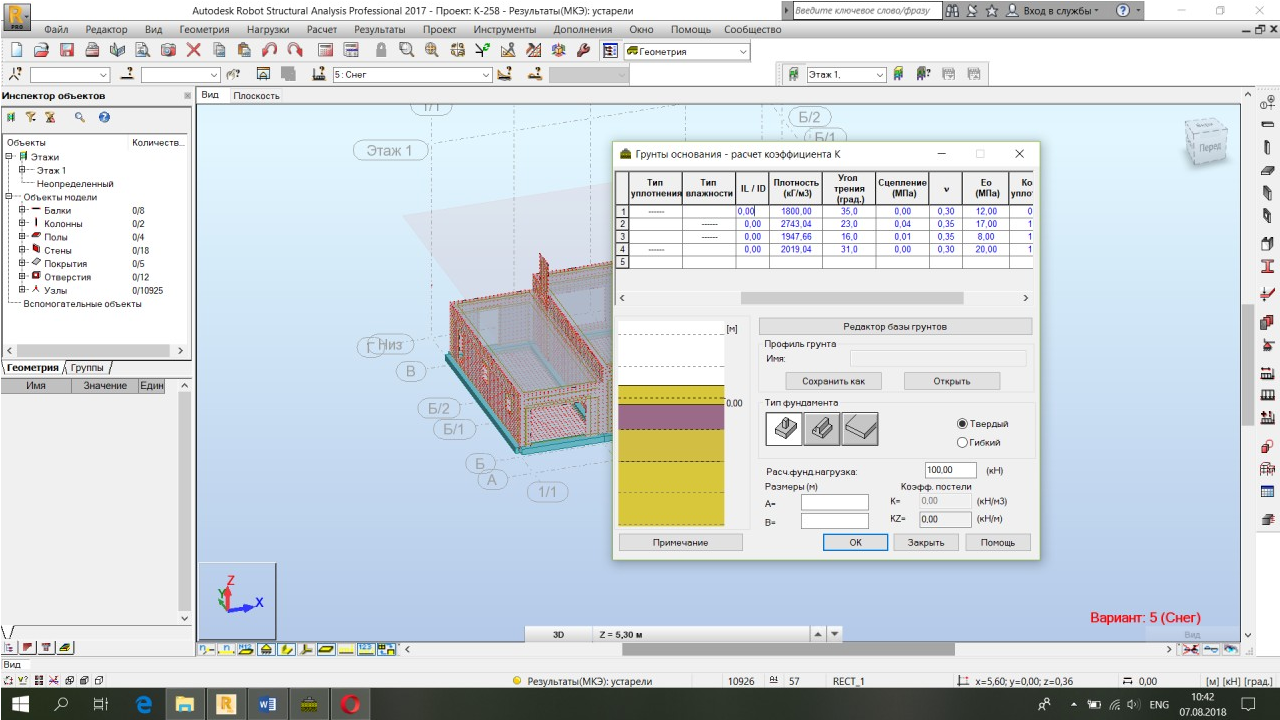

Добрый день! Появился вопрос ни как не можем разобраться с ним.
Как правильно задать характеристики грунта в Robot SA Не понимаем что за показатель IL/ID это число пластичности или что? Ещё важен модуль E0 - это модуль общей деформации грунта?

1 Видимо показатель текучести
2 Видимо модуль общей деформации или упругости

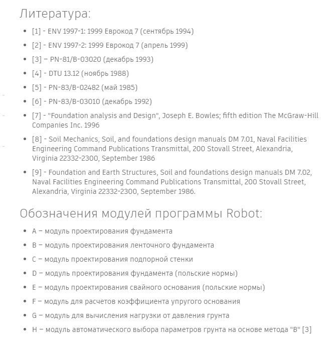

В том то и дело что там как то не понятно всё. Расчет я так понимаю он ведет по польским нормам, но как связать всё это с данными геологии выполненной ГОСТ.
