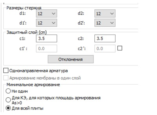

Задаю новый тип армирования. Во вкладке армирование в подразделе минимальное армирование ставлю глазик напротив - "Для всей плиты". Я так понимаю теперь подбор теоретической арматуры должен выполняться с учетом минимального процента армирования. Но не понятно почему, если глазик стоит напротив подраздела минимальное армирование - "Ни один" у меня максимальное армирование получаются немного больше, чем если глазик стоит напротив - "Для всей плиты". То есть, если у меня расчет арматуры выполняется с учетом минимального армирование у меня масимальное армирование получается немного меньше, чем если расчет выполняется без минимального армирования
