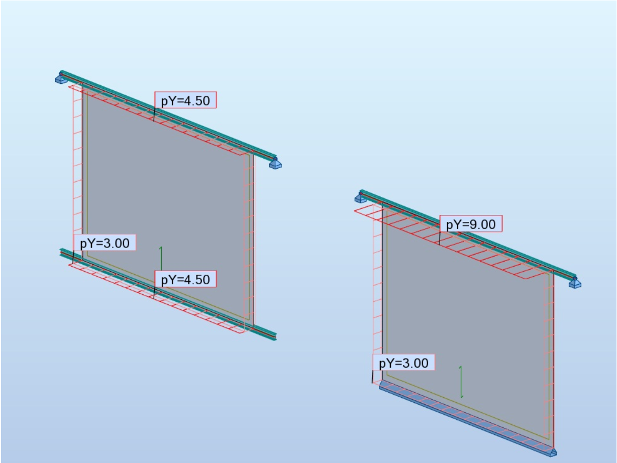

Неправильно распределяется боковая нагрузка от покрытия при использовании линейной опоры
Shigor
Сообщения: 217
Сообщение Shigor » 26 мар 2020, 13:48
Как сделать чтобы нагрузка передавалась и на линейную опору, см. прилож. фото

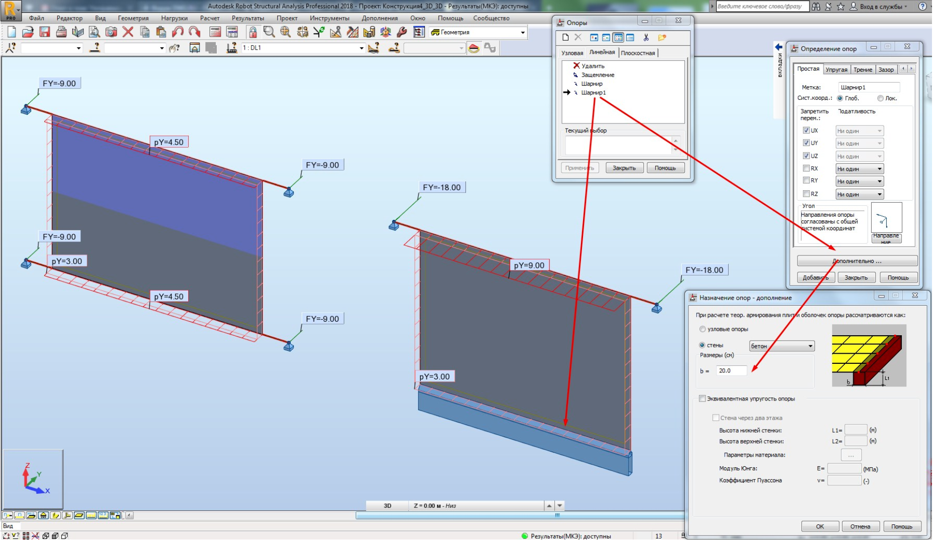

http://help.autodesk.com/view/RSAPRO...D-3FFCA2C8DB80
Если к опоре должна быть приложена нагрузка, то для этой опоры необходимо определить размеры (в диалоговом окне Назначение опор - дополнение).

Спасибо за совет, сделал по вашей рекомендации, но ничего не поменялось! Для узлових опор работает, но для линейных почему то нет!Может что-то не так делаю
П.С. Опору ставлю линейную (дополнительно - бетон 20см) на ниж. ребро панели

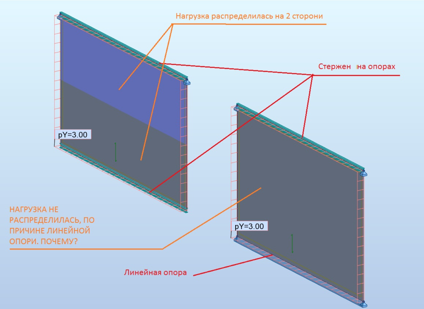

К сожалению не помогает поворот опоры!
В общем мне нужно это для правильного распределения ветровой нагрузки от сендвич-панелей с вертикально раскладкой, может есть другой вариант решения проблемы?

да тоже поэкспериментировал, не работает.
Так на стержни же правильно собирается. Чего их в схему не добавить вместо опор?
В смысле убрать опоры под стержнями.
