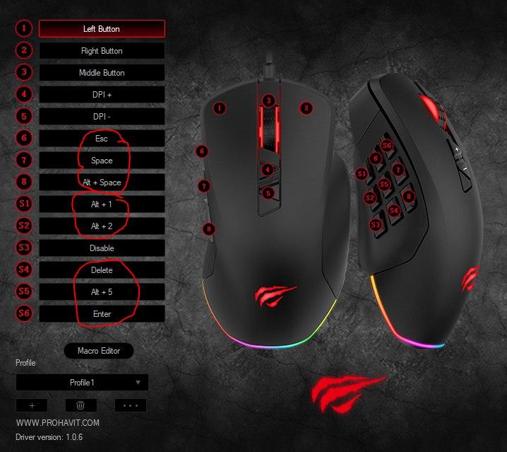

Коллеги, подскажите, пожалуйста, как назначить кнопки мыши на команды? Версия 2019i.В настройках реагирует только на клавиатуру
Re: как назначить кнопки мыши на команды в Tekla Structures
Сообщение Yura » 07 апр 2020, 14:27

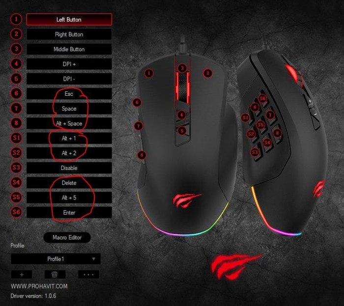

тут скорее всего зависит от настроек вашей мыши. Я настроит горячие клавиши в Текле и потом в настройках кнопок мыши поставил эти сочитания кнопок
