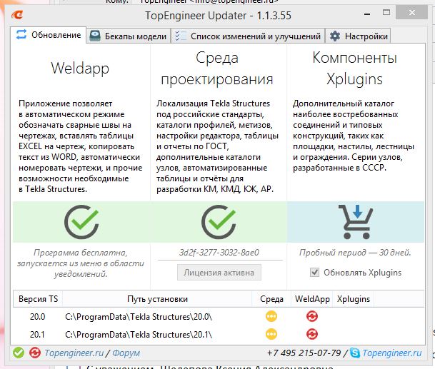

Доброго времени суток не могу программу обновить, ТП ничего толком не смогла сказать.
Подумываю что прав может не хватьтать, а куда программа ломится что бы эти права здать хз. Выручайте))
Вот лог работы программы:

13-12-2018 14:42:43  — ---------------------------------------------------------------------------------- 		(Main line 63)
13-12-2018 14:42:43  — Запуск программы, версия: 1.1.3.55 		(Main line 64)
13-12-2018 14:42:44  — Проверка на самообновление 		(SelfUpdate line 336)
13-12-2018 14:42:44  — Скачиваем http://self.topengineer.ru/version.php 		(SelfUpdate line 345)
13-12-2018 14:42:44  — Обнаружен SelfUpdater.exe 		(SelfUpdate line 367)
13-12-2018 14:42:44  — SelfUpdater.exe перемещён 		(SelfUpdate line 371)
13-12-2018 14:42:44  — Актуальная версия: 1.1.3.55 		(SelfUpdate line 385)
13-12-2018 14:42:44  — Нет ключа в реестре: SOFTWARE\Tekla\Structures 		(InitTsVersionList line 959)
13-12-2018 14:42:45  — Проверка на самообновление 		(SelfUpdate line 336)
13-12-2018 14:42:45  — Скачиваем http://self.topengineer.ru/version.php 		(SelfUpdate line 345)
13-12-2018 14:42:45  — Актуальная версия: 1.1.3.55 		(SelfUpdate line 385)
13-12-2018 14:42:45  — Скачиваем http://self.topengineer.ru/fonts.zip 		(UpdateFonts line 451)
13-12-2018 14:42:45  — Распаковываем fonts.zip 		(UpdateFonts line 461)
13-12-2018 14:42:45  — WARNING: Ошибка установки шрифтов: Адресат вызова создал исключение. 		(AddFontsToSystem line 545)
13-12-2018 14:42:46  — Видимо нет версии иксплагинов http://update.topengineer.ru/updates/Common/X_plugins/20.0.zip:
System.Net.WebException: Удаленный сервер возвратил ошибку: (403) Запрещено.
   в System.Net.WebClient.DownloadFile(Uri address, String fileName)
   в KMDRUSUpdater.UpdaterClient.XpluginsUpdater.CheckUpdate_X_plugins(TSVersion tsVersion) 		(CheckUpdate_X_plugins line 64)
13-12-2018 14:42:46  — Видимо нет версии иксплагинов http://update.topengineer.ru/updates/Common/X_plugins/20.1.zip:
13-12-2018 14:43:26  — Сайт http://ya.ru/ доступен. 		(IsHTTPConnectivityPresent line 132)
