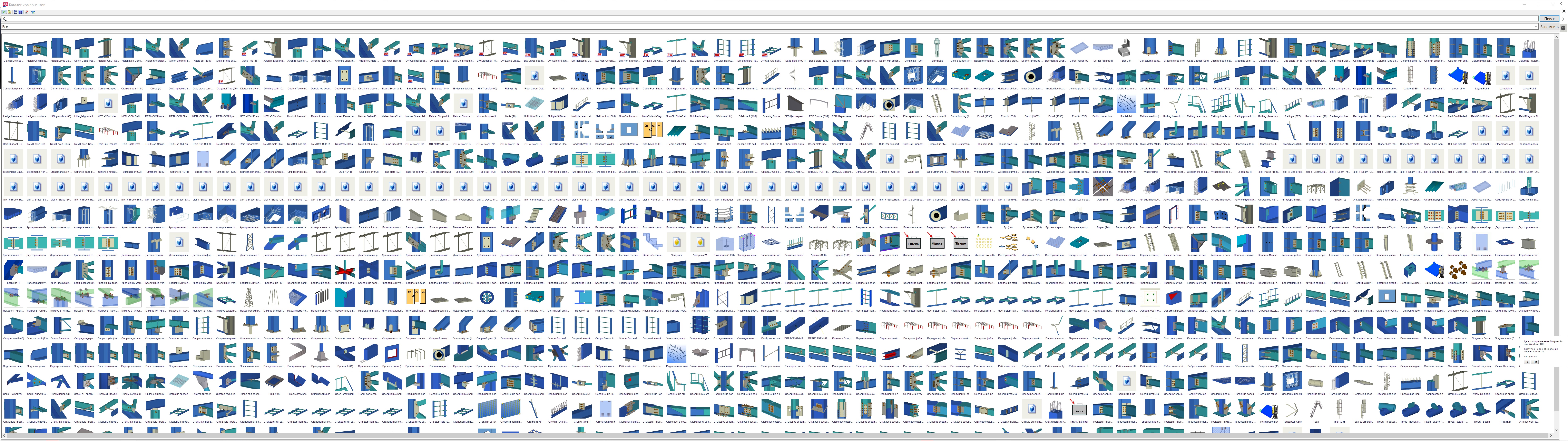

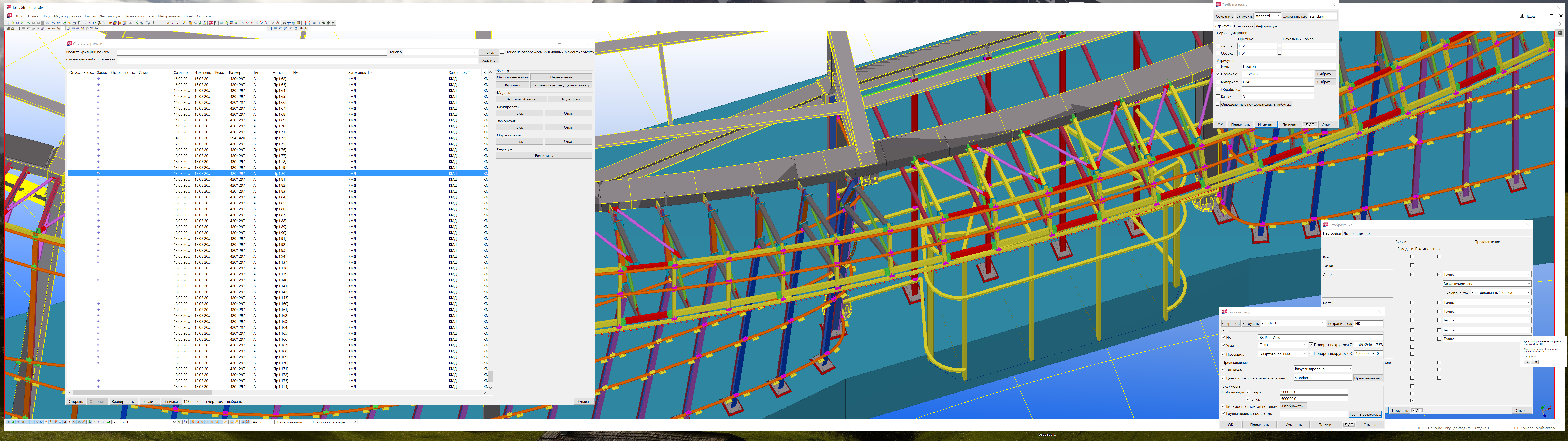

Прилагаю скриншот с рабочего стола. Скачать скрин можно по ссылке https://yadi.sk/d/XTz9mP7VqJA9r
Тестируем Tekla Structures на мониторах 4k
Тестируем новое оборудование в topengineer!
Личные впечатления от работы на двух мониторах 4к (3840x2160)
Минусы
1) С подключением возникли проблемы. Однако при стандартном подключении через HDMI частота кадров 30, что не очень то хорошо. Пришлось подключать кабелями DP (+смена видеокарты). Частота кадров выросла до реальных 60 Гц.
Проблема решилась полностью.
2) При стандартных настройках значки в текле (лично для меня) остались приемлемых размеров но для любителей действительно крупных значков или людям с плохим зрение, притереться зайти в настройки дисплей и поставить программное увеличение интерфейса (в стандартные настройки windows 10). При этом значки делаются крупнее но более размытые.
Плюсы
1) Разумеется огромное разрешение экрана.
2) Так как разрешение значительно больше то текст на чертежах при увеличении изменяеться в размере крайне не значительно (более точно)
3) Удобнее работать со списком чертежей так как он становиться более вместительным
4) 3Д стало намного более сглаженное и четкое
Выводы
На данный момент 4K разрешение является излишним для использования в Tekla Structures. Рекомендуемое мной разрешение 2500x1440 реально имеет много плюсов не не содержит минусов.
