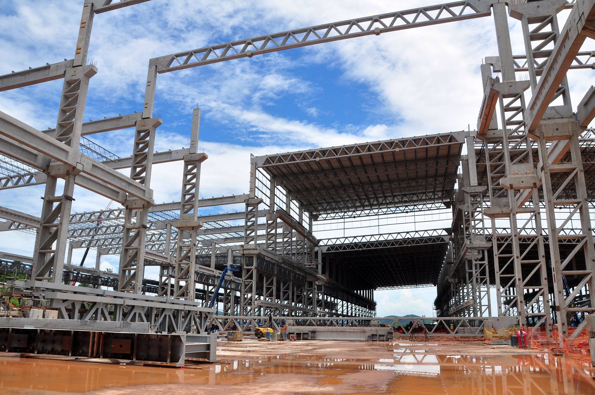

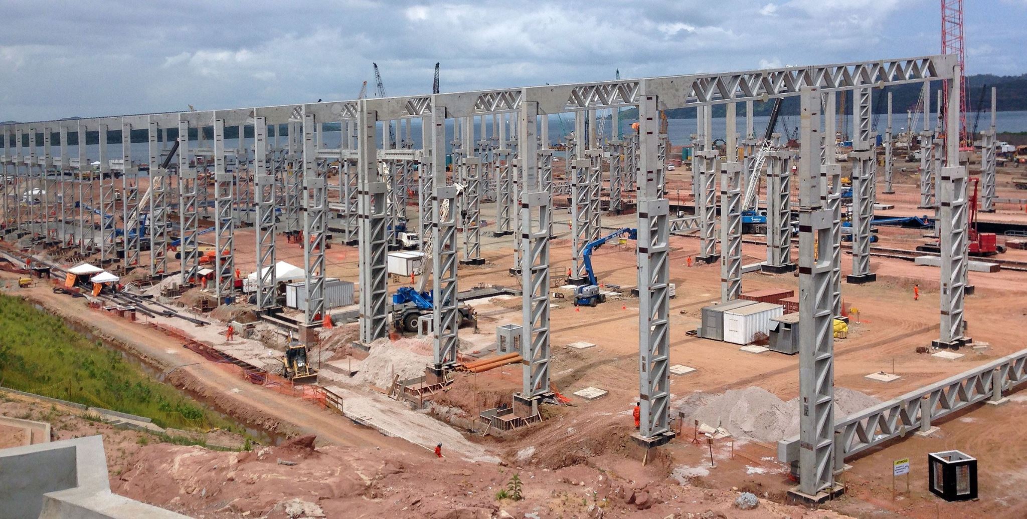

Может кто знает кто и для чего так делает?

Огнезащита?
Re: Необычные проекты из бетона
Нет. Арматура явно торчит из конструкций.

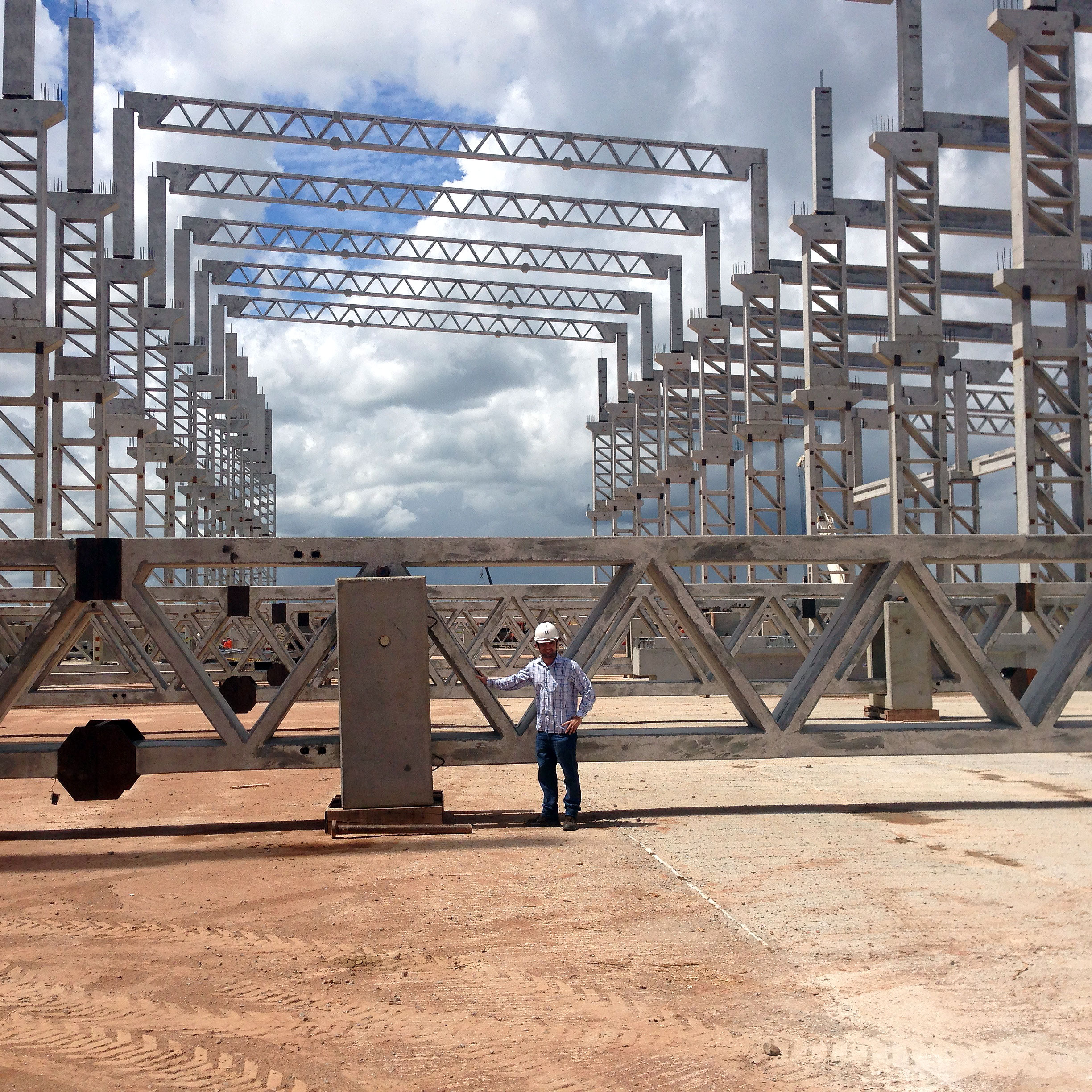

Бетонщики заморочились))) вот бы чертежи на ферму увидеть.
Сначала подумал, что внутри будет какое-то хим производство, убивающее металл. Но это верфь http://www.cimentoitambe.com.br/estalei ... fabricada/ Колонны 35 м, пролет 41 м. Внутри ездят 23 крана. В 110 км от стройки отливали и возили сборняк на объект монтировать.
В статье что-то загоняют про экологию и безотходное производство. Фермы классно сделали: http://www.ibracon.org.br/eventos/56cbc ... ALEIRO.pdf
бешеная трудоемкость
Это зарубежный проект однозначно. Возможно у них подобные конструкции делают на заводе в массовом порядке как серийные. Тогда такой подход оправдан. Если делать толькой проект тогда это безумие. Как вариант возможно именно по технологии не подходит здание из металла.alstey писал(а):бешеная трудоемкость
