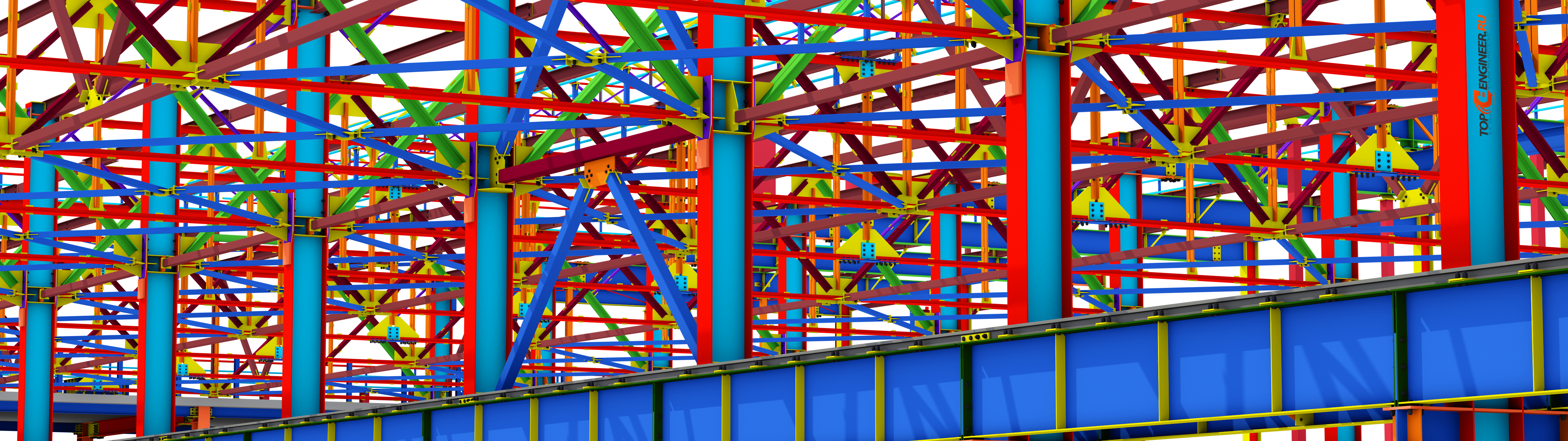

Wallpaper для двух монитров

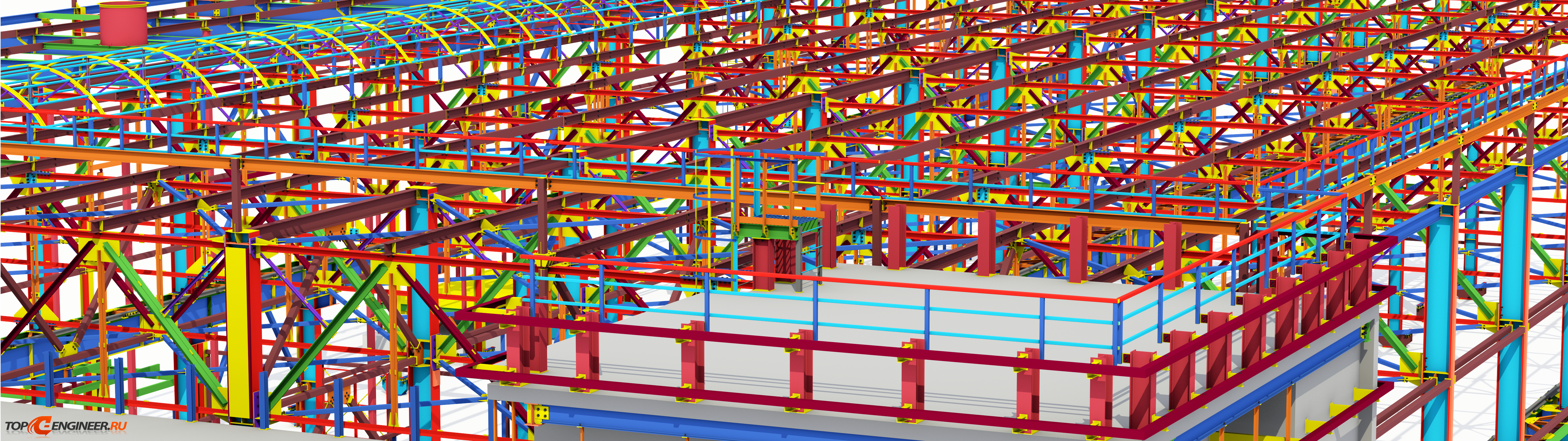

Пример рендера модели сделанный в blender

В каком формате загрузил в Blender ?
Re: Рендеры моделей Tekla Structures
Экспортировал в DXF потом конвертировал все в FBX из него в OBJpdimav писал(а):В каком формате загрузил в Blender ?
И так с каждым цветом в отдельности.
Болты пришлось бить на несколько файлов и скрипт на питоне писать чтобы уменьшить количество полигонов.

У нас нет компов с оперативкой менее 16 гиг.Danila_ZLT писал(а):Нафига козе баян??? Она и так веселая!!!
З.Ы. Сисадмины негодуют столь бессмысленному использованию оперативной памяти!!!
Да и если моники с таким разрешением то и комп по любому будет норм.
Кстати у меня стоит картинка 180 мегабайт и норм (разницы нет) размер складывается из огромного разрешения и 3х мониторов

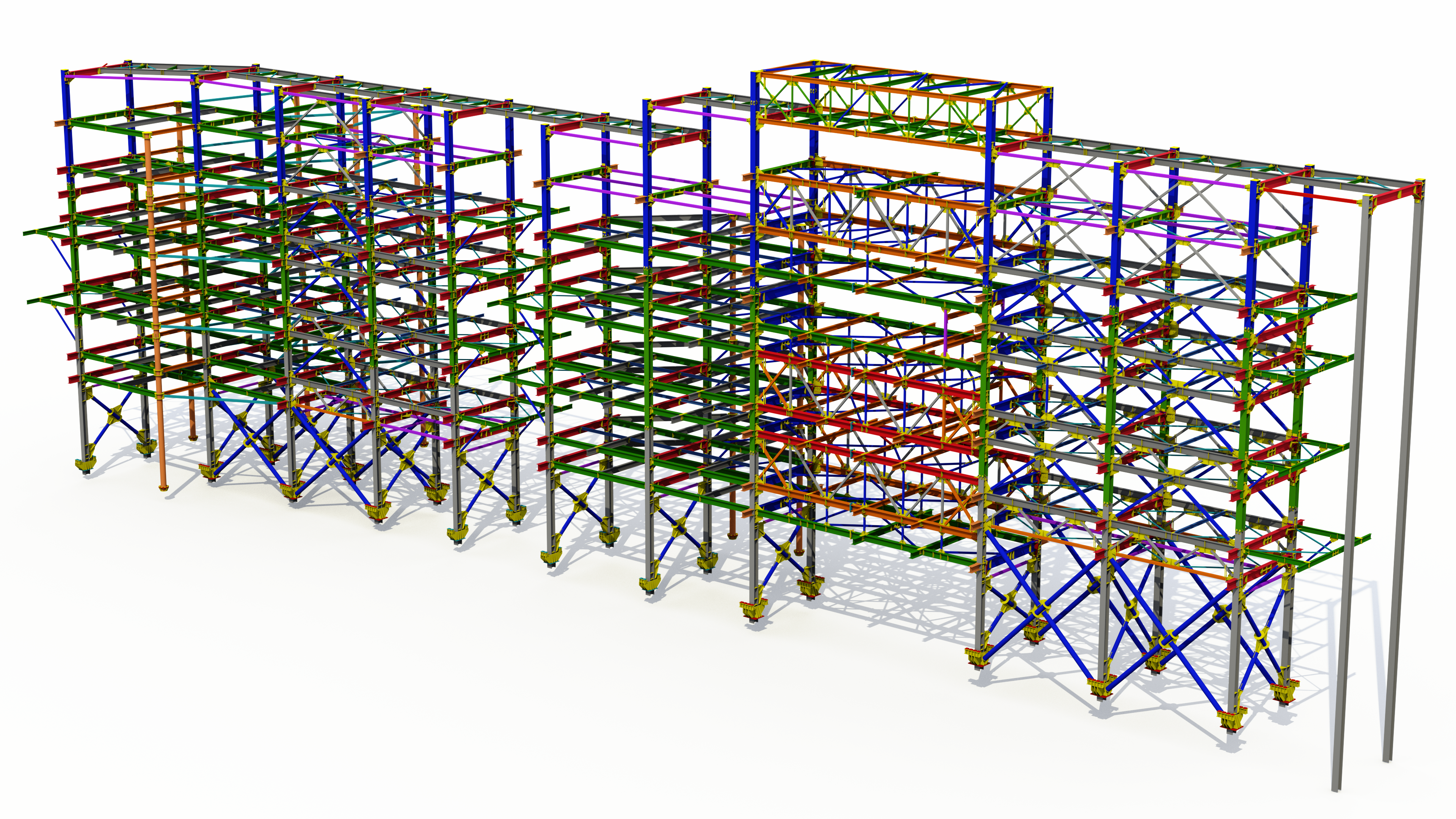

Пример рендера эстакады
