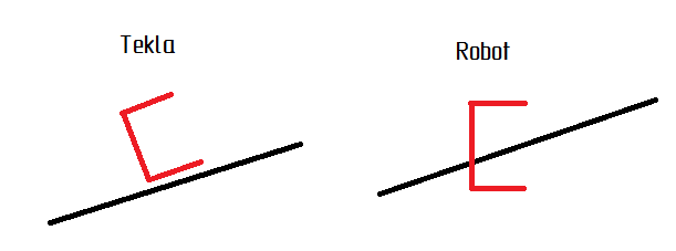

У меня двускатная крыша, на крыше прогоны,
по идее прогоны должны быть перпендикулярны балкам кровли.
При экспорте из теклы они рисуются перпендикулярно глобальной системе координат.
Имеет ли это значение для Robot Structural или же нет?

Alex, в Robot так же нужно учитывать, что прогоны перпендикулярны балке, т.к. при нагружении таких прогонов момент у них будет раскладываться на вертикальную и горизонтальную ось (т.е. на Mx и My), а если уклон большой, то вы можете ошибочно посчитать напряжения. Так что при задании сечений в роботе, нужно учитывать что прогоны наклонены на угол, равный углу наклона балок, т.е . в редакторе сечений нужно задать поворот конструкции. Опять-таки, если нагрузка действует перпендикулярно верхнему поясу прогонов, то прогоны на схеме можно не поворачивать.
