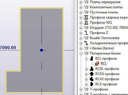

Есть ли такой профиль для стен/панелей? Подскажите, пожалуйста

Вроде он

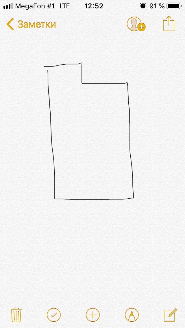

А если у меня нет такой поперечной балки?

Попробуйте в среде Russia, там должен быть и поставьте галочку "показывать все профиля"

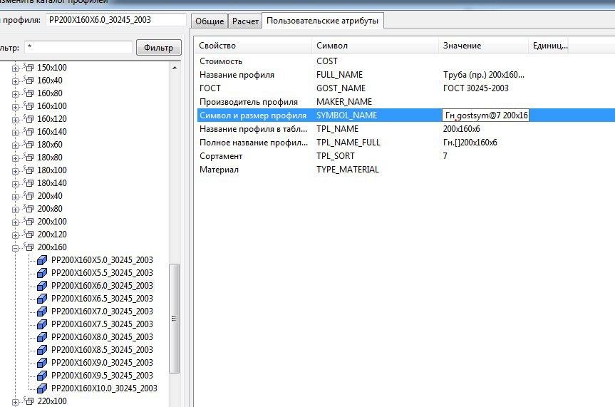

Подскажите в каталоге профилей можно как то массово вносить изменения в наименование. Например добавить точку к Гн.

Сообщение Yura » 26 май 2020, 16:47
Если экспортировать каталог профилей, то его можно блокнотом как текстовый файл редактировать. А в нем уже автозаменой

спасибо, а можно чем то редактировать прямо profdb.bin?

Конечно! Правда только теклой и руками.
А так.. делаете экспорт - правите в блокноте (или другом текстовом редакторе) - делаете импорт (при импорте текла предложить объединить уже имеющиеся профили).
