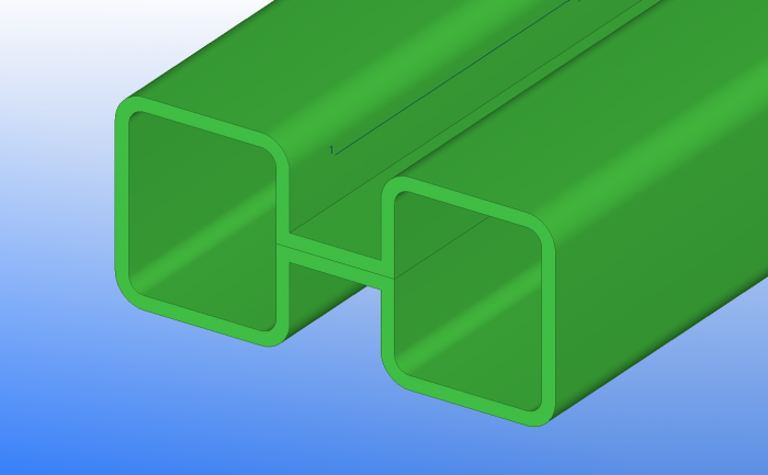

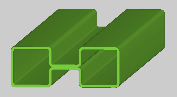

подскажите, можно ли как-то убрать ограничение на кол-во фасок в редакторе эскиза (8 шт.)
не могу "нормально" создать такой профиль (не ставятся скругления внутри):

CuPo>I<a писал(а):подскажите, можно ли как-то убрать ограничение на кол-во фасок в редакторе эскиза (8 шт.)
Разбей его на 2 части сделай спаренным профилем. Потом объедини 2 детали в одну. Ну криво конечно но работать будет. Если таких Элементов не много то норм.

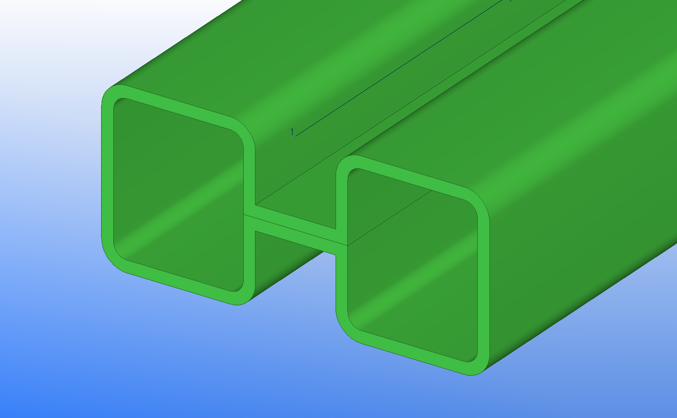

Re: Создание простого профиля в редакторе Tekla Structures
Сообщение sfera04 » 03 дек 2013, 17:51
все работает. (картинка + исфодник uel)
Сообщение CuPo>I<a » 04 дек 2013, 08:12
вставил твой профиль:)
те же 8 точек
в среде чтоль косяк...

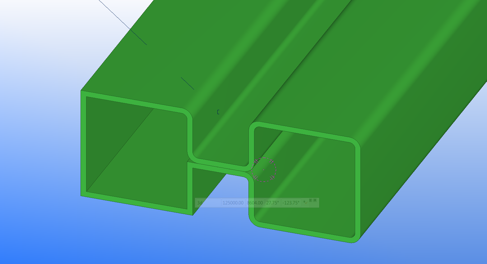

Сообщение sfera04 » 04 дек 2013, 14:55
Эта проблема связана с версией теклы, в 18.1 все работает
а в 19 скругляется только первые 8 фасок
Danila_ZLT
Сообщения: 603
Сообщение Danila_ZLT » 04 дек 2013, 15:04
sfera04 писал(а):Эта проблема связана с версией теклы, в 18.1 все работает
В 18.1 тоже проверяли. 8 фасок и все.
