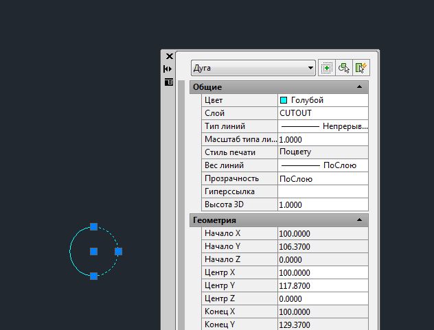

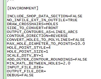

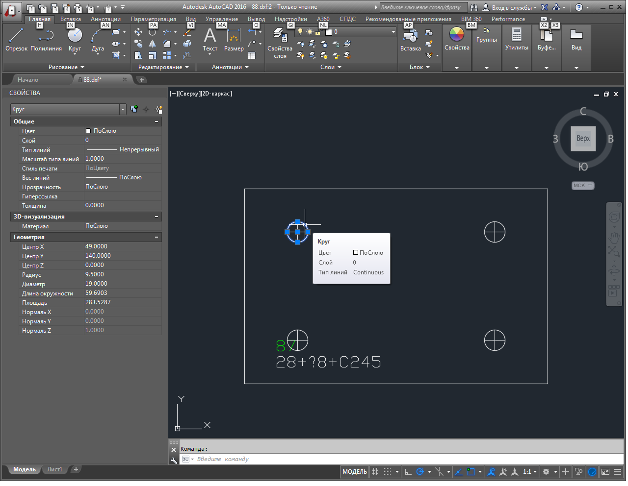

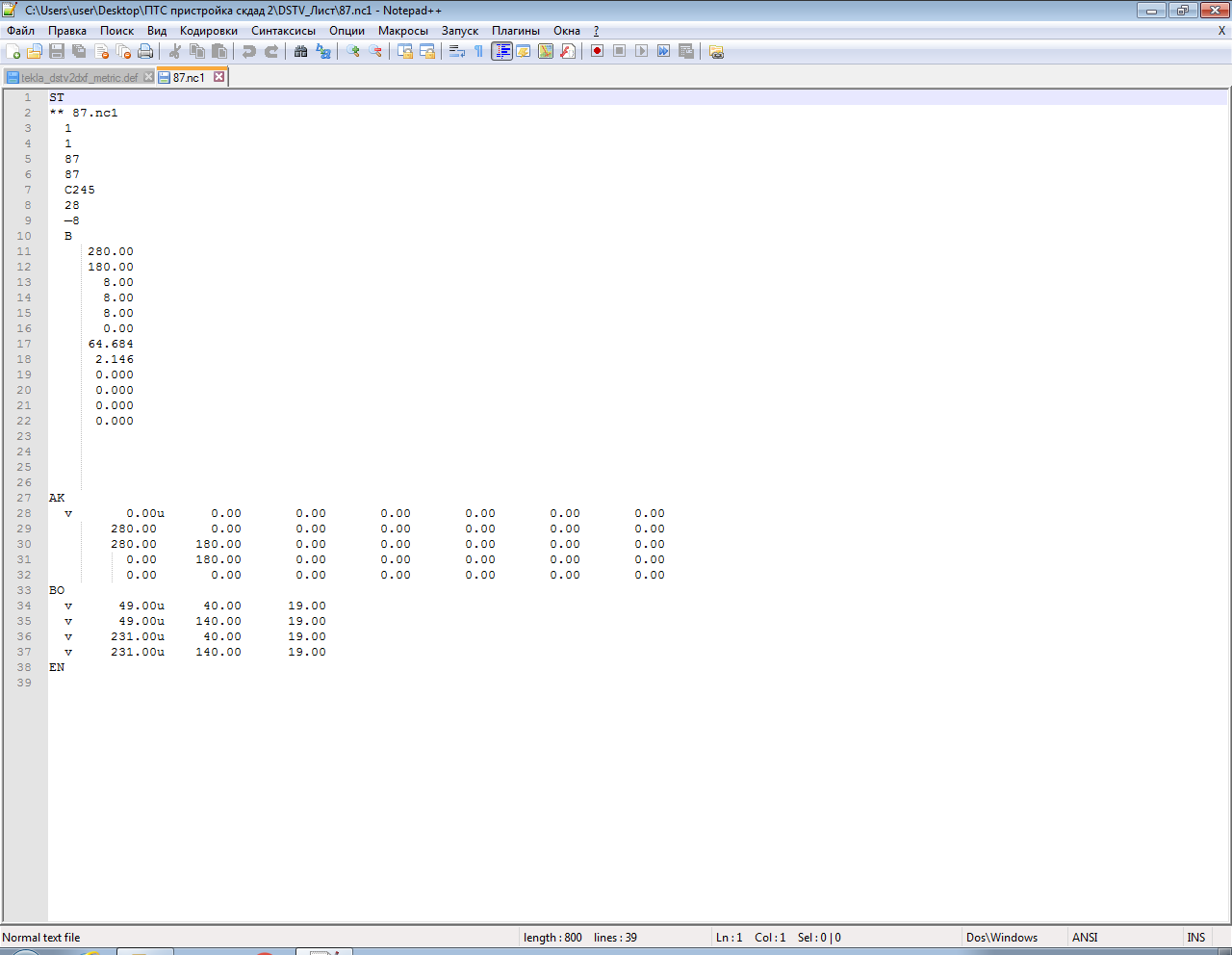

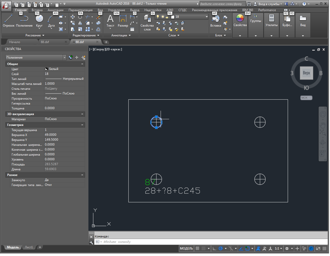

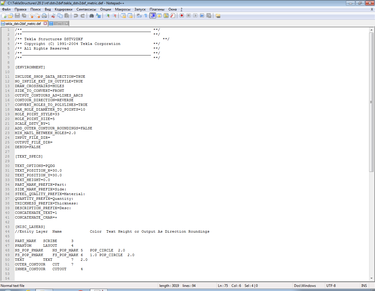

Добрый день! В общем столкнулись с такой вот проблемой - имеется некий китаец сверлильный чпу, который по не ведомой причине не видит *.nc1, что не столь важно) И так выгружаем nc файл, потом конвертируем его в dfx с помощью dstv2dfx, вроде бы и все, мы имеем файл в нужном нам формате, станок его видит и должен работать но, он не видит отверстий(((, а точнее, при конвертации отверстия отрисовались полилиниями которые имеют координаты двух точек и длину , а станку нужен именно дивметр( что делаем: открываем dxf в акаде и обрисовываем все окружности , сохраняем и передаем на станок, который все нормально считывает и может работать с этой деталью. Возможно ли как то настроить либо конвертер либо может быть саму теклу(экспорт в ЧПУ), таким образом чтобы окружности не представлялись полелиниями в dxf файлах?
Вот верхний блок файла metric.def
Re: Подготовка файлов Tekla Structures работы с ЧПУ.
попробуйте в файле metric.def поставить параметр CONVERT_HOLES_TO_POLYLINES=FALSE.
madbittern
- Сообщения: 16
- Регистрация: 11 мар 2015, 15:37
Прошу прощения, забыл сразу написать, если выводим этот параметр в FALSE то в dfx отображается только перекрестие центра отверстия, а контур окружности пропадает!meart писал(а):попробуйте в файле metric.def поставить параметр CONVERT_HOLES_TO_POLYLINES=FALSE.
а если попробовать уменьшить этот параметр до 1 или 0?
madbittern
- Сообщения: 16
Тоже пробовали и увеличивать до 2к и уменьшать до 0, результат один и тот же, окружность представлена полилинией((

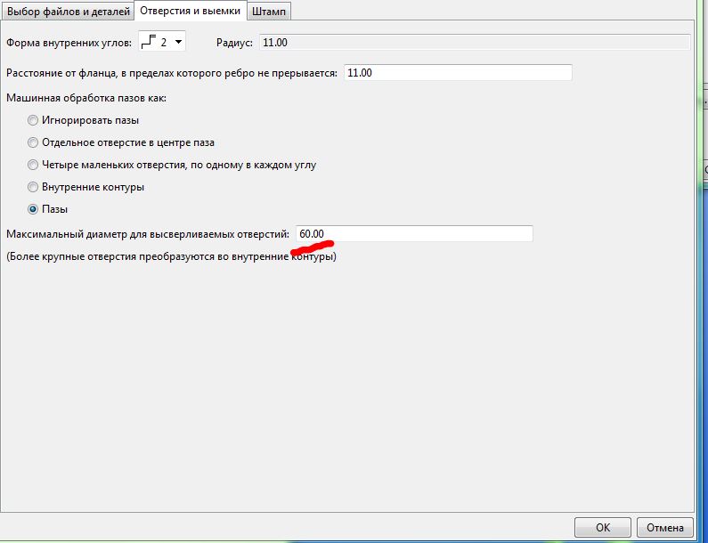

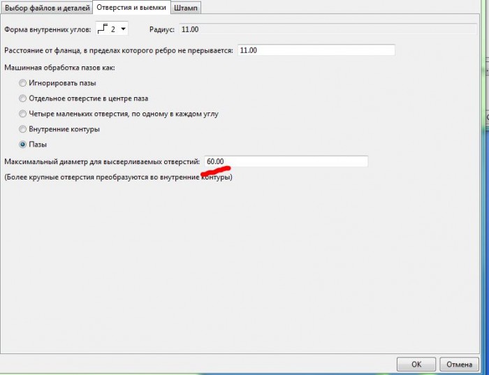

У меня получился вот такой результат
при максимальном диаметре высверливаемых отверстий 0. не знаю... такого результата вы ожидали?
madbittern
- Сообщения: 16
Выставил параметр сконвертировалось все как надо, в свойствах окружности диаметр, станок dfx принял, странно как то это. Да и POLYLINE=FALSE. Если первый параметр отличен от 1.0, то получаю либо только перекрестия центра без окружности, либо полилинию если POLYLINE=TRUE
Код: Выделить всё
MAX_HOLE_DIAMETER_TO_POINTS=1.0-

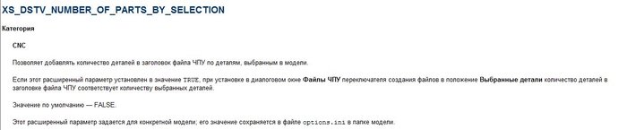

Добрый день!
Нужна помощь:) Ситуация следующая: В модели располагается 2 почти одинаковых здания. Необходимо нарезать металл на станке ЧПУ, только на одно здание. Соответственно я создаю фалы ЧПУ, но кол-во элементов прописанное внутри указанно на 2 здания, и мне приходиться считать вручную. Вопрос можно ли как то сделать так, чтобы внутри этого файла писалось то кол-во элементов которое например выделено при создании этих файлов, ну или как то по-другому, чтобы исключить ручной подсчет?
Должен помочь этот расширенный параметр:Alexey2011 писал(а): ↑04 ноя 2017, 14:14Добрый день!
Спасибо! Выручили!:-)meart писал(а): ↑08 ноя 2017, 12:00Должен помочь этот расширенный параметр:Alexey2011 писал(а): ↑04 ноя 2017, 14:14Добрый день!

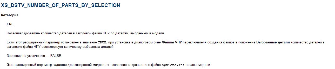

XS_DSTV_NUMBER_OF_PARTS_BY_SELECTION - это параметр отвечает либо за выбранные либо за все детали (TRUE/FALSE), а как вообще отключить, чтоб количества в заголовке DSTV не было?
Все нашел! Всем спасибо, просто надо было понять как он формируется)

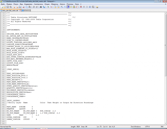

Добрый день, подскажите создаю файлы DSTV-листовой металл в 17ой текле. для последующей конвертации их в DxF, и при создании отверстия создаются с крестиками в центре, никак не могу их удалить.
Файлик:
TeklaStructures\17.0\nt\dstv2dxf\tekla_dstv2dxf_metric.def
Параметр:
DRAW_CROSSHAIRS=HOLES
Draw crosshair for holes and slotted holes.
Options: HOLES, LONG_HOLES, BOTH, NONE
Параметр:

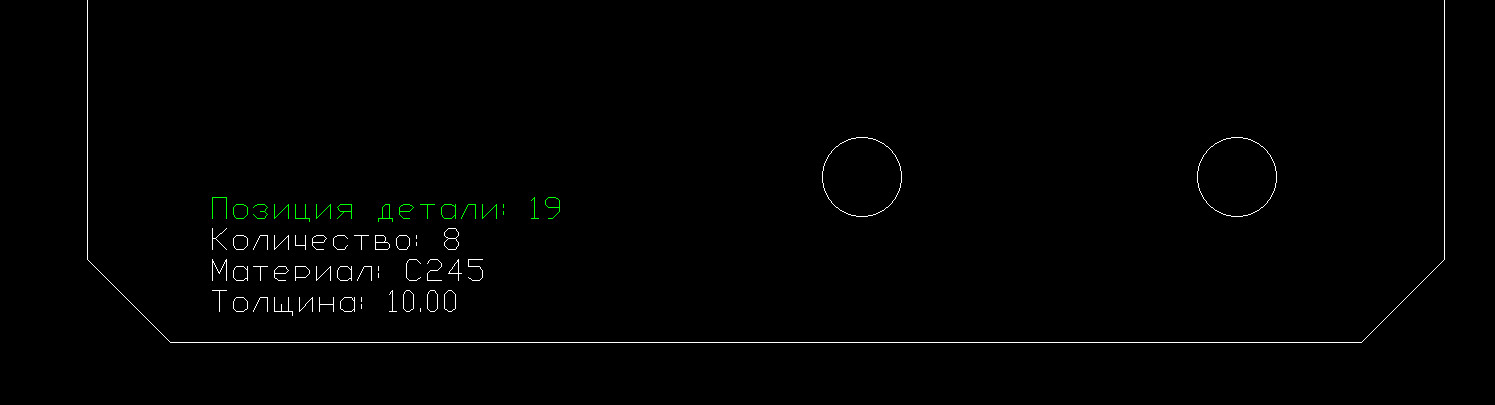

Как убрать надписи "Позиция,количество,....)" в файле dxf?

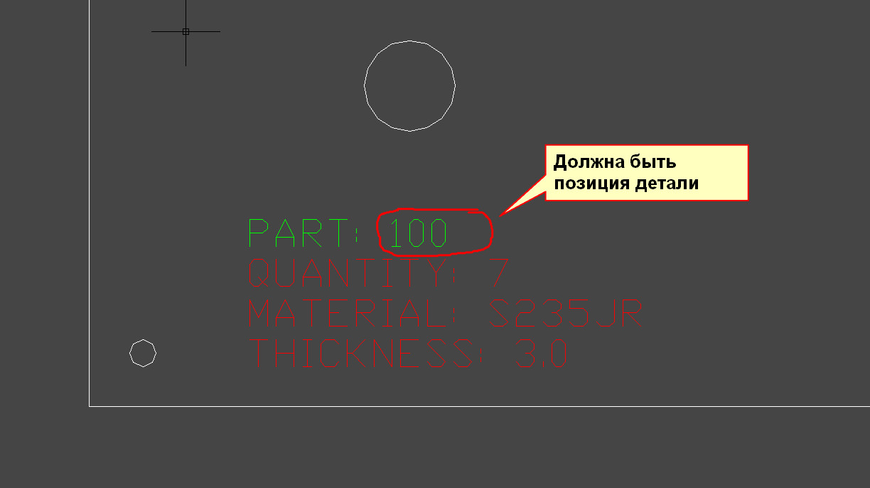

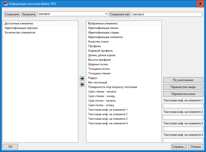

Здравствуйте форумчане!
Заметил что при экспорте nc->dxf вместо позиции детали стоит номер фазы.
Буду благодарен за подсказку, как можно откоректировать.
