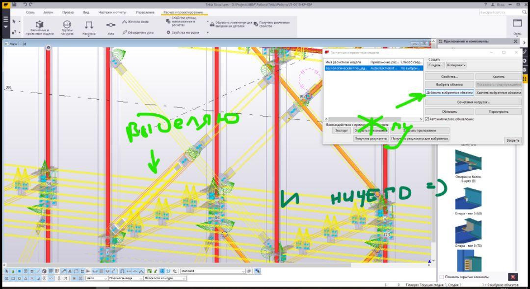

Ребята привет. Или в проге глюк, или во мне. В расчётной модели жму на элемент и добавить выбранные элементы, и ничего не добавляется. Не создаётся стержень расчётной модели. Захожу в другой файл, там все норм, и расчётная модель строится. Почему? Кто-нибудь может сто подсказать? Комп перезагрузил уже трижды

Вы его как сборку выбираете, так точно задумано?
