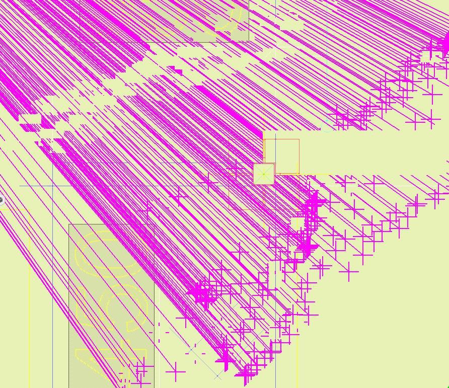

Кто-нибудь в курсе какая версия драйверов Nvidia нужна чтобы в 2016i текле не было этих артефактов. В 2017 такая же фигня. В 2018 и выше всё норм. Видеокарта RTX2070, драйвера самые свежие с сайта. На другой машине с Quadro K1200 проблема решалась старой версией дров

а режим DirectX пробовали?
Re: Версия драйверов в Tekla Structures 2016i
Сообщение meart » 09 апр 2020, 23:48
Данная проблема решается для Tekla Structures версии 17.0-2016i заменой zkit.dll (соответствующей версии "OpenGL Rendering Fix");
для Tekla Structures 2017 исправление в пакете обновления 9;
для Tekla Structures 2017i исправление в пакете обновления 5;
для Tekla Structures 2018 исправление в пакете обновления 2;
для Tekla Structures 2018i исправление в пакете обновления 1;
Tekla Structures 2019 не имеет данной проблемы, вероятно и версии выше также не имеют таких проблем =)
