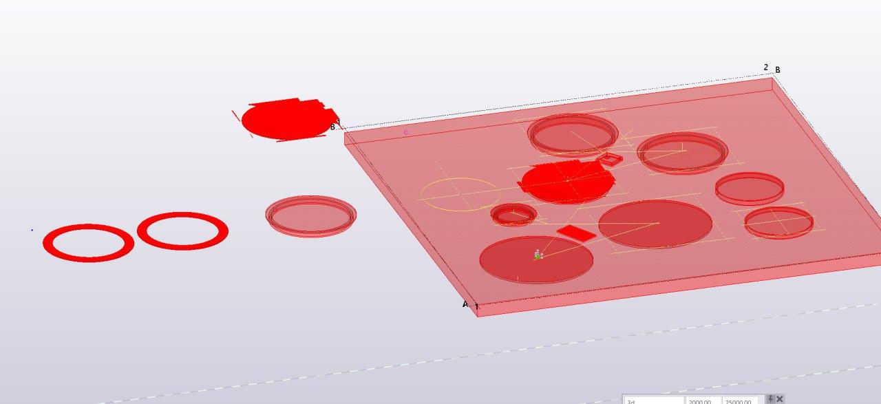

Добрый день. При смене языка системы, все объекты в модели закрашены красным цветом. Кто-то встречался с такой проблемой? Язык системы пришлось сменить для того, чтобы в чертежах немецкий текст нормально отображался
Re: Смена языка интерфейса в Tekla Structures
Сообщение Yura » 08 апр 2020, 14:17
Представление в свойствах вида
Скорее всего, какой-то фильтр несуществующий

В "Свойстве вида" попробуйте удалить строки "Представление объектов" в пункте "Цвет и прозрачность на всех видах"

В фильтрах представления

Сообщение Clela » 08 апр 2020, 14:18
Спасибо, разобрался
