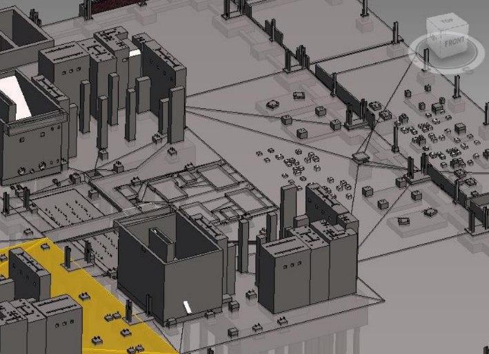

вопрос как делать промышленные полы со сложными уклонами
KB_A.C.C
Сообщения: 71
Re: как делать промышленные полы со сложными уклонами в Tekla Structures
Сообщение KB_A.C.C » 07 апр 2020, 14:43
это сделано в ревите

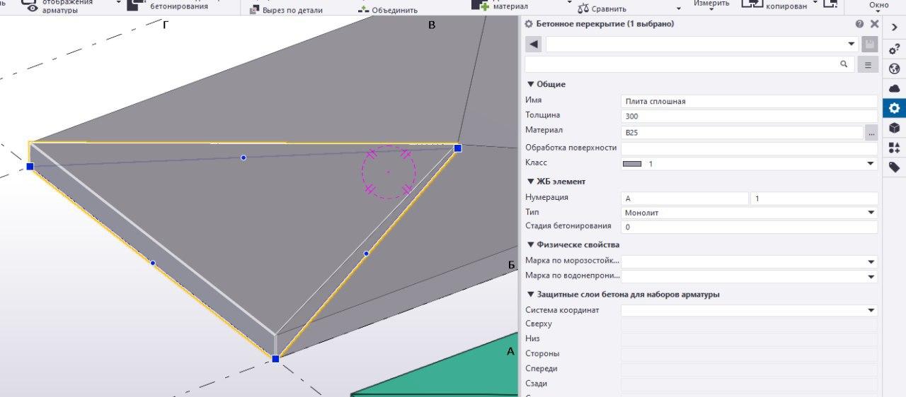

в текле пока нашел только это:
KB_A.C.C
Сообщения: 71
Сообщение KB_A.C.C » 07 апр 2020, 14:45
вот смотрю это сейчас
phpBB [media]
но это 2019i, а у нас 2018 :(
черт, и это работает в точности как в ревит
правда ревит не умеет так армировать плиты с уклонами!!!

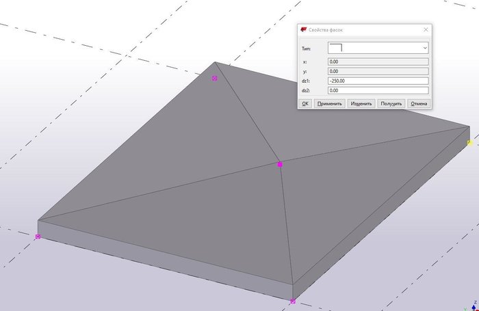

Сообщение Yura » 07 апр 2020, 14:46
без разницы какая текла, олдскул всегда работает
KB_A.C.C
Сообщения: 71
Сообщение KB_A.C.C » 07 апр 2020, 14:46
это вы пластиной сделали?
да, это можно сделать в любой версии
KB_A.C.C
Сообщения: 71
Сообщение KB_A.C.C » 07 апр 2020, 14:47
правильно ли я понимаю, что эта прямоугольная плита сделана из 4 отдельных частей?
KB_A.C.C
Сообщения: 71
фух, я подумал, что из одной. Думаю как вы так смогли ))))
